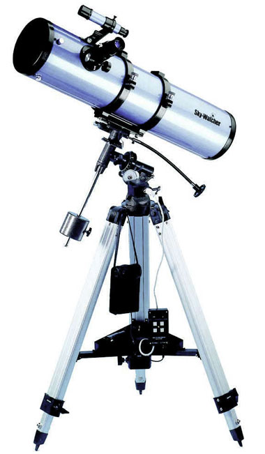

Ho questoImmagine
telescopio, il classico newton d130 900 di focale, che non uso più da almeno un anno e mezzo (e di cui ho già rottamato la montatura). In equatoriale non ci penso nemmeno a rimetterlo, date le sue soffertissime vibrazioni. A venderlo non ci ricaverei niente così vorrei potergli trovare una sua collocazione, dato che le ottiche non sono male in rapporto al suo costo.
Che dite, potrei trasformarlo in dobson? o che altro?
Datemi suggerimenti! :D

Come dobson me lo vedo un po bassino..... magari farei un pensierino ad una montaturina altazimutale per delle sbirciate veloci tra una nuvola e l'altra.

Io lo userei per produrre un fronte piano per collimare a dovere il tuo cpc. Basterebbe smontare il supporto del secondario, piazzare un led in corrispondenza del piano focale dello specchio principale ed il gioco è fatto... Basta poi porre il tele di fronte al cpc e si dovrebbe ottenere il fronte piano di una pseudo-stellina esente da seeing ottima per la collimazione mediante star-test... :) Il tutto senza attendere un cielo con ottimo seeing o usare biglie da porre a 100m ecc. ecc.
PS: Spero di non aver detto qualche fesseria. Ma è quello che ne farei io... :wink:
E' un ottimo strumento per osservazioni veloci. Leggero e trasportabile. Sarebbe un peccato non fargli fare il suo lavoro. Poi sul planetario secondo me va bene.
Se poi ti è proprio d'ingombro fallo usare a chi ha voglia di un tele senza troppe pretese, quindi vendilo e prenditi qualche accessorio per il cpc.
Eppure mi intriga pensarlo su una montatura dobson...
Ci devo riflettere!

Come dobson secondo me non ne vale la pena. Devi spendere tempo e materiale per il supporto, se proprio lo vuoi fare usa ottiche più adatte allo scopo ( da 10" in su ).
Lo strumento di collimazione lo vedo più utile dal punto di vista del fai-da-te, e subito a ruota una vendita/permuta per accessori del CPC.
Il mordi e fuggi, non lo so. Hai già l'ED80 e l'ETX70.
