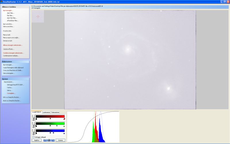

Una domanda agli esperti di elaborazioni. Perchè quando sommo la mia M51 in DSS il risultato è questo?
E per quanto smanetto sui parametri viene sempre fuori una immagine simil B/N o talmente smorta da essere quasi priva di colori mentre in registax5 i colori vengono fuori molto meglio.

E' il solito problema di DSS. Io agisco sulla saturazione, ma è un metodo che non mi convince. Mi sono ripromesso di fare altri tentativi con le curve di colore. In ogni caso in seguito all'elaborazione di DSS uso sempre Photoshop per migliorare la situazione.

confermo quanto detto da Sirio,il risultato di DSS è sempre un'immagine in b/n che puoi migliorare saturando(quando non usavo PS facevo così e i risultati erano discreti).
Prima di fare questa operazione,ti conviene comunque allineare le curve R/G/B sovrapponendole.
Passo successivo PS
