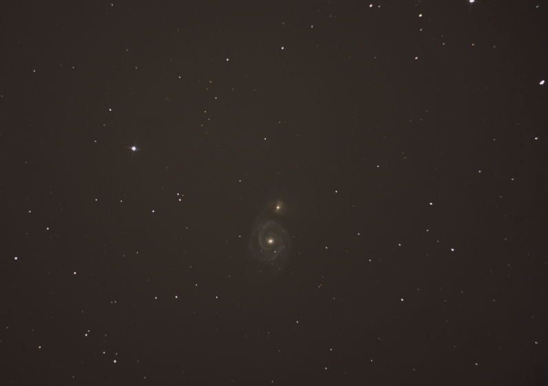

Ieri sera stavo già uscendo per una serata mondana..quando alzo gli occhi al cielo per salutare le solite nuvole che ci accompagnano ormai da tempo..e con mia sorpresa il cielo è limpido..alchè..monto tutto..il target della serata m51..ho perso un pò di tempo perchè passava dal meridiano e non avevo ben inteso come si comportasse la montatura..il grafico del EP mi dava 36 come errore..penso in linea con un'eq6 ma la sorpresa è stata in declinazione..l'allineamento polare della cgem è ottimo..tant'è che le correzioni erano minime, nonostante non disponga neanche di un oculare con il reticolo..
questa è una posa scartata perchè mossa, elaborata rapidamente solo per la curiosità di vedere cos'è uscito.. a presto per l'elaborazione finale (sono 2 ore e mezza quindi dovrebbe uscire qualcosa di più)...

che strumento hai usato? il nuovo newton?
Credo che uscirà un bel risultato, a giudicare da questo singolo scatto.

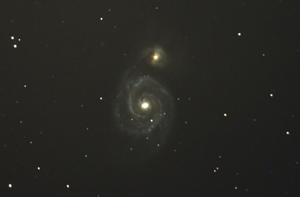

Ecco qui una prima prova..preferisco l'elaborazione delle nebulose a quella galassie.. è stata un parto..
17 pose da 9 min l'una 9 bias 9 flat 3 solo 3 dark..di cui non sono neanche certo perchè fatti all'alba e si vede una certa differenza di rumore tra il primo e il terzo..non ho usato nessun filtro antirumore..da rivedere forse solo i colori..li volevo più accesi..

il problema? è innanzitutto uno strano rumore (a pioggia) che non avevo mai visto, forse è quello che spinge a fare il dithering..i colori? non son dove siano andati a finire..c'è qualcosa che non va..anche perchè da 2 ore e mezza mi aspettavo un pò di più.. vi posto l'autosave.. così se qualcuno si vuole divertire, facciamo un confronto..

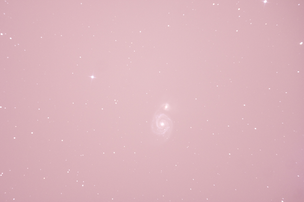

Ho visto il tuo TIF e risulta molto sbilanciato verso il rosso. Questo richiede di lavorare molto per ottenere il buon bilanciamento dei colori. Va bene l'inquinamento luminoso, ma qui c'è qualche altro problema. Allora ecco alcune domande:
La tua 350D è modificata Baader?
Con quale software effettui il debayer della matrice RAW per ottenere i colori e con quali parametri per i tre canali?
Per ultimo sarebbe opportuno avere i singoli frame grezzi, senza alcun tipo di elaborazione. Così potrei esserti più di aiuto. Ripeto, la singola immagine è decisamente buona!

allora..io getto tutto in pasto a dss, e poi elaboro con ps..tutto qui..non so come rispondere alle tue domande..per il bilanciamento dei colori lo faccio con le curve e i livelli..
si la canon è mod baader..
questo è il raw:
ma questo sbilanciamento verso il rosso pensavo fosse normale con la canon modificata..mi sa che perdo qualche passaggio nel bilanciamento dei colori perchè mi son reso conto che tutte le mie elaborazioni sono spostate sul rosso mattone..anche il cavallo appena rielaborato..non vorrei che agendo sulla correzione selettiva del colore per recuperare un pò di colore.. vado a sbilanciare ancora di più

Aspetta spiegati meglio..e dove li vado a prendere quelli in bw? non è che è nebulosity che scompone l'immagine a colori? questo è quello che è uscito dalla canon, solo ridimensionato..

Allora non stai riprendendo in modalità raw. Questa modalità va assolutamente utilizzata in astronomia poiché quello che "esce" dalla Canon è esattamente quello che ha ripreso il sensore, senza alcuna elaborazione. L'immagine raw è sempre in B/N, qui sotto vedi un frame della catena di Markarian che sto riprendendo nelle rare serate serene. Come vedi è in B/N.

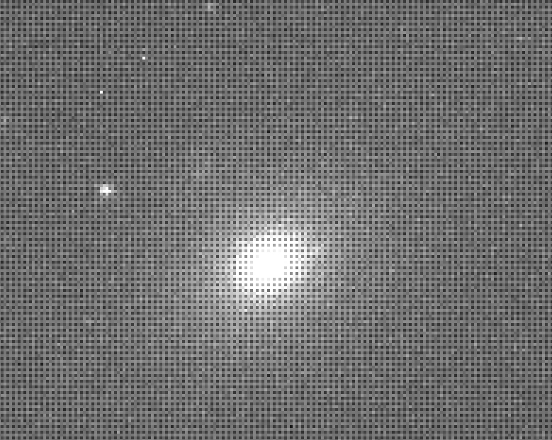

L'immagine è ridimensionata, ma se vado a prendere un particolare ingrandito, vedo la matrice di Bayer che è quella dalla quale il software (es. Nebulosity) tira fuori poi l'immagine a colori.

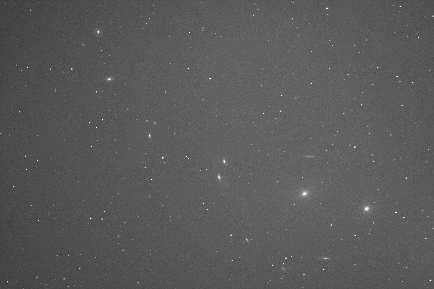

Ecco qui sotto un partciolare dell'immagine RAW dell'ammasso di galassie:
Partendo da questa immagine che è assolutamente grezza, ma che per questo non ha perduto alcun particolare, poi passo all'elaborazione.

Esattamente, i raw hanno estensione CR2 (almeno con questa macchina). Sono file in B/N, se li apri con un programma e li vedi a colori, vuol dire che quel programma durante l'apertura effettua il debayer e li trasforma nell'immagine a colori. I programmi astronomici, invece, li lasceranno nella forma nativa sino a quando non sarai tu a decidere di trasformali a colori.
Infatti sarebbe opportuno effettuare la calibrazione prima del debayer: rimozione degli hot pixel, dark e flat. Solo dopo, trasformeremo le nostre immagini da RAW a colori.

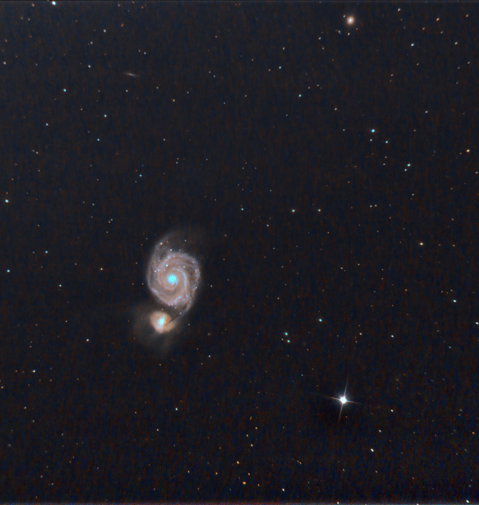

Posto il risultato dell'elaborazione di Giovanni Leoni alias Astrobond sul forum astrofili nazionale..penso che sia ottima..giudicate voi..
http://forum.astrofili.org/download/fil ... &mode=view
Effetto pink lady... Onestamente a me non piace. Credo che dovrai smanettare un pò per quel filtro, c'è troppa predominante rossa.

Ad ogni modo ecco il tuo singolo RAW convertito in RGB senza fare nulla. Vedi che non c'è la dominante rossa? Da questo frame si parte con colori decisamente più bilanciati.
Ed ecco lo stesso singolo frame (crop) dove ho semplicemente "spianato" il fondo cielo, ma senza perderci tempo!
Mi sembra che tu possa essere soddisfatto del tuo singolo frame! Secondo me hai molto tra le mani da elaborare!
