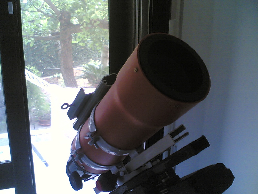

Ciao, perchè una follia?
Come ti dicevo nell'altro post, mi sono cimentato anch'io nell'autocostruzione di un rifrattorino ed è più semplice di quello che credi.
Ho comprato un tripletto apo su ebay, che mi è venuto munito di cella in alluminio.
Con 6 viti (ma bastavano anche 3) l'ho intubato in un tubo di plastica aracione, di quelli per scarichi, da 10 cm. Volevo metetrci un tubo di alluminio, ma non ne ho trovati. Li vendono solo in pezi da 6 metri e a me ne servivano si e no 45 cm.
Poi ho applicato dall'altro lato un focheggiatore di tipo crayford che avevo e il gioco è fatto.
Poichè non avevo calcolato il fuoco, se non sommariamente, dopo avergli fatto prendere la prima luce, sia senza che con diagonale, ho ritagliato di poco il tubo, che avevo fatto troppo lungo, e quindi applicato il vellutino nero all'interno, che ho utilizzato anche come paraluce volante.
Per fissarlo alla montatura ho utilizzato dei collari per canne fumarie di stufe a pellets (questi tubi li ho scartati perchè li ho ritenuti troppo fini).
Sono soddisfatto della collimazione dell'ottica, alla quale sono stato particolarmente attento nel momento in cui ho fissato sia la cella che il focheggiatore.
Il tutto funziona benissimo anche in modalità fotografica e proprio l'altra sera ho ripreso finalmente M51, con una vecchia Dsi pro e senza inseguimento, dal mio sito che si trova praticamente sotto a dei lampioni stradali.
Se trovo un tubo metallico adatto sicuramente rivedrò il tutto, ma per ora non ho avuto problemi di cedimenti o di acclimatazione del tubo in plastica.
Per migliorare l'estetica vorrei porre sul tubo una guaina carbon look, mettere un paraluce rigido e un tappo che protegga l'ottica.

Ciao Riccardo,
per l'intubazione, sai ci si "arrangia" come si può.
Spero di poter postare prossimamente la foto, unitamente alla montatura, una vecchia Vixen new polaris, che ho robotizzato col kit Meade 492 ed Autostar, secondo sistema descritto nel forum di yahoo.
In ogni caso non considero il tubo in pvc una soluzione definitiva, anche perchè qualche purista astrofilo potrebbe storcere la bocca.
Come pregi il tubo in pvc ha che è leggero e facilmente trovabile e lavorabile.
Il difetto (teorico) ovviamente è l'acclimatamento e possibili distorsioni termiche. Riguardo al primo aspetto a me non serve un tele subito pronto all'uso, perchè finchè monto tutto il setup, occorrono più di 10 minuti.
Riguardo al secondo aspetto, per ora non ho avuto problemi di sorta.
Il tripletto è arrivato fresco fresco dalla Cina (e pure subito) per il magnifico prezzo di 150 euro !
Non ricordo però il venditore, debbo ritrovarlo.
La DSI pro non è la II ma la I. L'avevo comprata diverso tempo fa (tre anni fa forse) in America (su Astromart, quando era gratis iscriversi) e debbo confessarti che non mi ha dato molte soddisfazioni. Proprio Marco Bensi, a cui avevo chiesto un parere sulle mie foto, sul forum di yahoo, mi diceva che di più di quello che ci ricavavo, non poteva fare.
Ultimamente mi ha dato anche problemi con la porta USB del portatile, ma non è colpa sua, ma del pc, tanto che negli ultimi tempi la devo usare con un netbook.
Però me la tengo, se potessi prendere un CCD migliore la userei come autoguida.
Gennaro

Però, sai che ti è venuto proprio bene? Se l'intubazione non flette, in pratica gli manca solo il paraluce...
Ottimi gli anelli, io li usai molto simili sul mio primo newton. Un pò pesanti, ma solidi come la roccia :)
Bel lavoro Gennaro!
lo hai già provato sul campo? o forse non ho ben capito se manca qualcosa.. :P

Ciao, grazie ad entrambi per il vostro incoraggiamento.
Si, manca il paraluce, a cui per ora ho supplito avvolgendo, esternamente, un pò di vellitino intorno all'obiettivo e tenendolo con un elastico.
Ovviamente non è la soluzione definitiva, perchè, tra l'altro, dà problemi nell'effettuare i darkframe.
Il tubo non flette, è bello spesso, anche se resta il tubo dello scarico del cesso.
Si può dire che guardo il cielo dal tubo ...
Sto lavorando anche per metterci su un rifrattorino guida da 70 mm.
Proprio ieri mi sono venute delle idee.
Infatti ho costatato che il peso aumenta e si alza il baricentro, dando fastidio alla montatura che non può sopportare grossi pesi.
Devo studiare qualcosa per abbassare il baricentro, pensavo di rivedere le staffe di collegamento con la montatura, che sono dei semplici profilati di alluminio per finestre.
Di alternativo c'è sempre la doppia staffa, però finora l'ho scartata perchè non trovo una barra d'alluminio adatta e poi andrebbe lavorata con strumenti che non ho.
Ho visto una foto sul forum che mi ha fatto venire un'idea per muovere millimetricamente la barra del tele guida, perlomeno nella direzione sx - dx.
