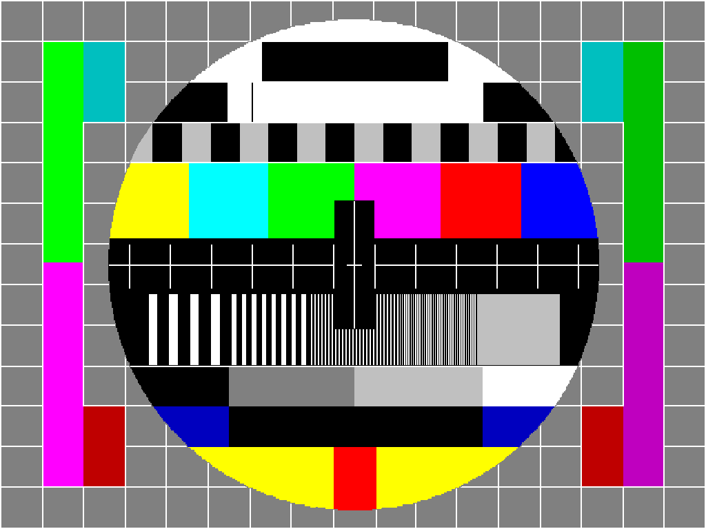

Anche a me pare un'idea interessante, ma sono sulla stessa barca di Stefano. Per calibrare il mio di solito mi alzo in piedi e lo guardo da 2-3 diverse angolazioni....
Si potrebbe fare in questo modo: o utilizzare un programma tipo Adobe Gamma (possibilmente freeware e da caricare in una apposita sezione del forum) oppure si potrebbe chiedere a qualcuno degli utenti di creare una pagina web di calibrazione monitor.
Non è difficile, basta inserire una serie di quadrati con sfumature che diminuiscono del 5% dal nero al bianco.
Per la calibrazione dei colori la cosa si fa più complessa, ma in rete si trovano ottimi spunti per realizzarla.

ragà ho appena trovato questo programma, lo devo ancora provare per bene, ma sembra buono..
http://www.mambro.it/eizotest-programma ... o-monitor/
ed è gratis!!
ed è gratis!!
Ieri ho beccato lo stesso programma! Mi sa che forse finalmente avremo un nuovo standard!Scarry87 ha scritto:ragà ho appena trovato questo programma, lo devo ancora provare per bene, ma sembra buono..
ed è gratis!!
Appoggio Scarry per l'uso di questo programma.
Alternativa via web:
http://www.photorevolt.com/monitor/index.php
In due pagine ci sono almeno gli strumenti base per la calibrazione. Basta seguire le istruzioni

allora io alla fine ho usato adobe gamma..ho corretto i colori..e infatti ora sono conformi con gli istogrammi che vedo in ps..ma il problema è il contrasto..
infatti la regola dice che il contrasto va impostato al massimo, e la luminosità va poi regolata dal minimo salendo..fino a quando non si distingue il nero 100 dal grigio 95..il problema è che tipo sul mio monitor veniva troppo esagerato..e gli occhi si stancano a morire..quindi ho trovato un mio compromesso, ma non ho la sicurezza sui chiaro-scuri..questo aspetto va chiarito..

a scuola mi hanno insegnato a calibrare i monitor con questo
per la regolazione del contrasto va molto bene il link
segnalato da effepas
rimane solo da regolare la temperatura colore del bianco (le tonalità dei colori )
troverò un modo.........

Grazie mille Lino!
Ho salvato l'immagine ed effettivamente è un valido strumento... tra l'altro mi son reso conto che il mio monitor lcd, anche se di buona qualità, nel giro di un paio di mesi ha subito alcune modificazioni alla luminosità ed al suo contrasto.
Per quanto riguarda la regolazione del bianco, è un problema non piccolissimo da affrontare senza uno strumento di calibrazione.
A presto e grazie per l'aiuto!

mettere l'immagine a pieno schermo a risoluzione 1024x768 o superioreScarry87 ha scritto:lino mi spieghi come si usa la schermata da te postata?
il monoscopio deve apparire :
- con le linne perfettamente verticali ed orrizzontali ,
- le strice verticali strette devono apparire senza effetto moiree (nette e seza disturbi diagonali) era un difetto dei tv color con ricezione analogica, a noi non interessa)
- la scala di grigi deve essere il primo nero assoluto l'ultimo bianco assoluto ( questo monoscopio ha pochi gradienti , è preferibile usare quello segnalato da effepas)
- il cerchi deve essere perfetto ( atrimenti agire sulla risoluzione della scheda video e adeguarla a qella del monitor)
i sei colori devono essere y c g m r b seza sbavature , contollare possibilmente con un campiuone colori pantone , (quei cartoncini colorati nei negozi di vernici ) sono colori assoluti, ovvero il rosso ha 256 di r(red) 0 di b(blu) e zero di g(green)
i vecchi monitor lcd hanno il probema del nero vicino ai bordi che non è mai nero assoluto ( verificare nella zona centrale)
per il resto fare riferimeto ai due link segnalati
P.S. mi accorgo solo ora che l'immagine ha un difetto sulle linee verticali strettissime , appena trovo un'immagine migliore la sostituisco, per gli LCD è del tutto ininfluente

Secondo me no. Dipende dalla matrice di risoluzione con cui è stato generato il monoscopio non dalla risoluzione del tuo LCD.Scarry87 ha scritto:scusa se insisto nelle domande..ma per esempio io vedo il cerchio con il bordo sgranato..però la risoluzione è già al massimo..vuol dire qualcosa?
Lo scopo non è di apparire un cerchio perfetto senza i bordi sgranati ( pixelati) ma di poter valutare la geometria orrizzontale e verticale del display potendo misurare che in orrizzontale e verticale le dimensioni siano uguali.
Oggi si potrebbe usare anche un quadrato, ma è una eredità dei vecchi cinescopi a tubo catodico che avevano lo schermo non flat come gli LCD ma curvo per cui era difficile misurare o valutare una linea retta che, sul cinescopio, retta non lo era più allora si usava il cerchio al centro dove le distorsioni dovute alla costruzione del CRT erano minimali.

brad67 ha scritto:Secondo me no. Dipende dalla matrice di risoluzione con cui è stato generato il monoscopio non dalla risoluzione del tuo LCD.Scarry87 ha scritto:scusa se insisto nelle domande..ma per esempio io vedo il cerchio con il bordo sgranato..però la risoluzione è già al massimo..vuol dire qualcosa?
