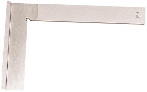

Come faccio, però, dopo averlo effettuato, a verificare che sia effettivamente dritto e sufficientemente preciso, ed in particolare come faccio, secondo voi, a verificare che la superficie di taglio (ovvero la "base" del cilindro o, se preferite, l'apertura del tubo :) ) sia perfettamente perpendicolare al tubo stesso?

Ci vorrebbe una squadra da fabbro
ce l'ho, ma per un cilindro non è l'ideale :)
Voglio dire, 1mm di disassamento del taglio, mi sposta la collimazione di parecchio!

Scusa ma se tu devi solo controllare l'ortogonalità la squadra va bene. La appoggi al cilindro posto in verticale e fai scorrere l'altro lato sul taglio.
La minima imperfezione dovrebbe già saltare all'occhio. Eventualmente vedi se ci passa (tra squadra e bordo tagliato) un foglio di carta.

Faccio una prova più attenta con la squadra da fabbro.
