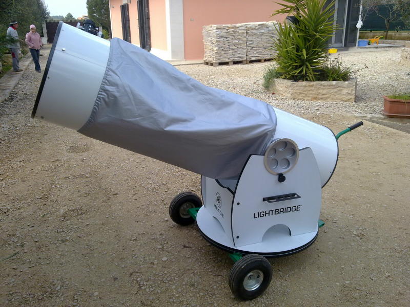

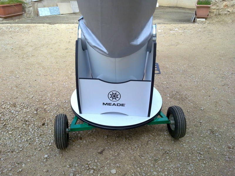

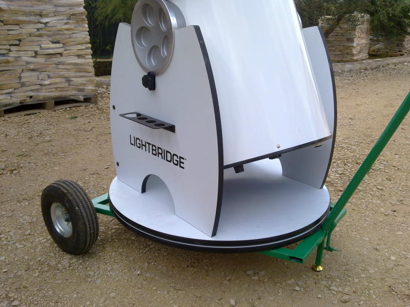

Ragazzi vi mostro le foto del carrello autocostruito che mi permette di entrare ed uscire il tele dal garage tutto un pezzo, tutto montato e collimato. Come vedete dalle foto è composto da due ruote pneumatiche e piede centrale livellabile che mi permette un perfetto livellamento e stabilita'. Per spostare il tele basta alzarlo dal manico che vedete e spingere, il 70% del peso va sulle ruote, quindi si spinge con facilita' anche sullo sterrato. Con questo carrello potro' uscire il dobson ogni volta che mi va senza lasciarmi prendere dallo sconforto ed inoltre la mia schiena e' salva.
Posto qui le foto , magari qualcuno avra' i miei stessi problemi. :lol:

Ottimo lavoro! io purtroppo non posso prendere spunto perchè ho dei gradoni per uscire il dobson e quindi non posso spostarlo tutto montato. Però ho praticamente finito il cassone-trolley per portarlo in giro a fare i bisognini...tra un po faccio le foto.
Ottima realizzazione, molto molto utile :)

GRAZIE CLAUDIO CON QUESTO CARRELLO HO RISOLTO MUN PROBLEMA DAVVERO GROSSO :wink:
Bellissimo Enzo :)
In questo modo sei all'opera in meno di un minuto. Ora non ti resta che pensare alla cupola che hai in mente nel giardino di casa tua :D
