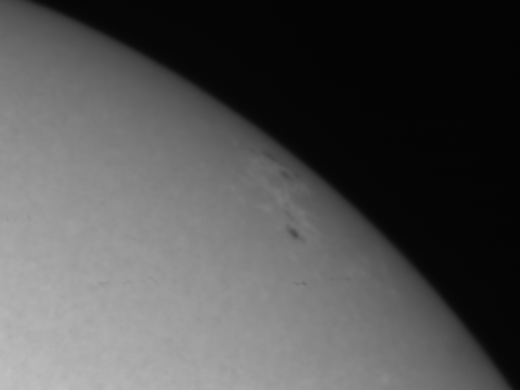

Da poco ho recuperato uno "stock" di filtri colorati scrausetti (sono di produzione GSO) ma comunque quasi decenti, ed ho pensato di provarli tutti sul sole per vedere quale rende meglio. Posto qui tutti i risultati. Le riprese sono state effettuate con il 100ED a 2200 circa di focale (barlow)m nagzero MZ5M, e filtri ND3.0 ed IR-Cut in cascata (questi buoni, della Baader).
Ho provato ad impostare la velocità di ripresa ed il gain in modo da ottenere il massimo dettaglio possibile con il minimo rumore e con la velocità di ripresa maggiore. Lo stacking è stato effettuato con Avistack, selezionando per tutte le riprese i migliori 300 frames (su 500), dopo la selezione preliminare effettuata da Avistack. Sono state tutte croppate a 1024x768.
Non ho voluto effettuare alcuna elaborazione in modo da minimizzare le variabili in gioco per valutare il risultato, ma a breve metterò a disposizione i TIFF così ognuno potrà valutare direttamente.
Le immagini che posto sono, nell'ordine:
1. Solo filtri ND e IR-CUT, esposizione 1ms, gain 50%;

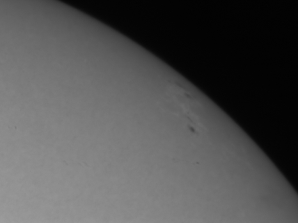

2. ND&IRcut + Wratten #21 (arancione), 1ms, gain 60%;

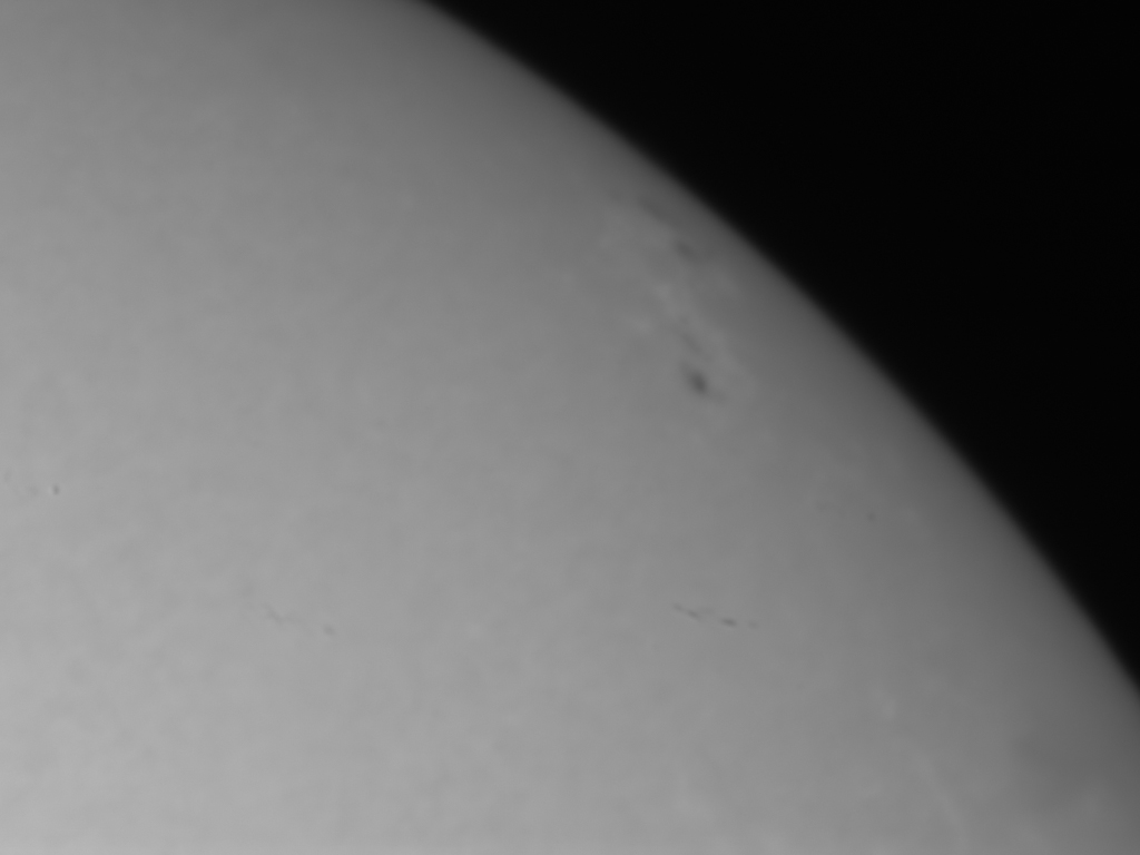

3. ND&IRcut + Wratten #25 (rosso medio), 2ms, gain 60%;

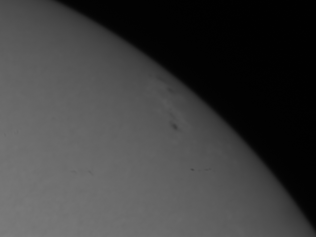

4. ND&IRcut + Wratten #47 (violetto), 4ms, gain 70%;

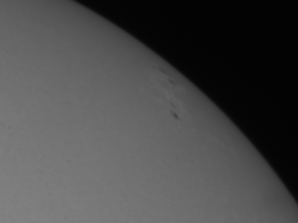

5. ND&IRcut + Wratten #56 (verde chiaro), 2ms, gain 60%;
