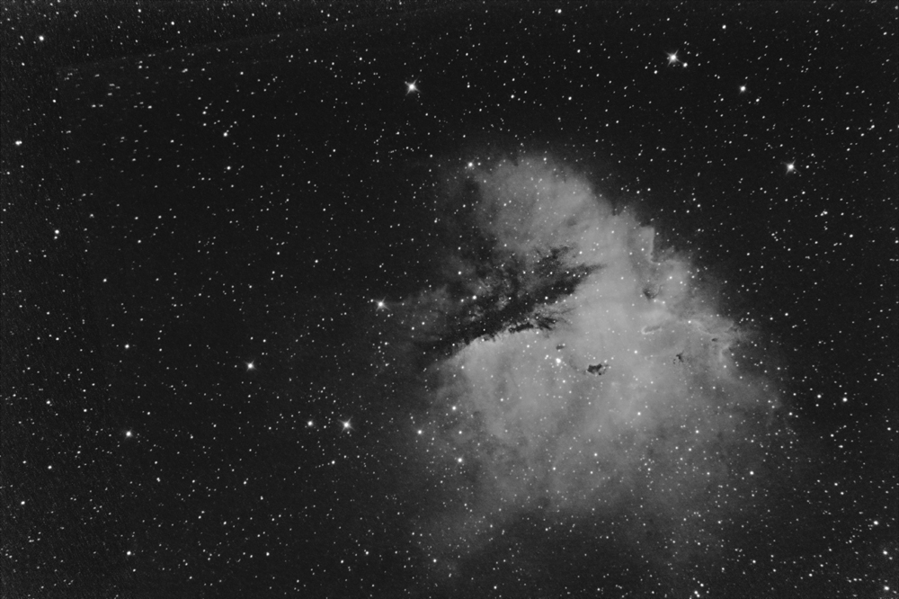

Salve a tutti vi presento l'elaborazione finale di questa foto che è stata un parto..hahah
oltre 15 ore di foto..ne ho selezionate 12 h e mezzo
sub da 10 min solito setup..ci sono ancora questioni da settare meglio..ma la crescita è lenta..

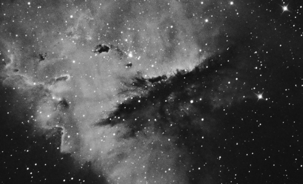

un crop..

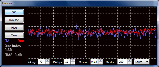

e il grafico di guida..
Le considerazioni che vengon fuori da questa esperienza sono..il rumore termico è l'ultimo dei problemi se il segnale non supera il read out noise..quindi dalla prossima volta ritornerò a pose decisamente più lunghe..meglio meno pose ma cariche di segnale..che 15 ore di integrazione..l'immagine comunque non viene pulita..

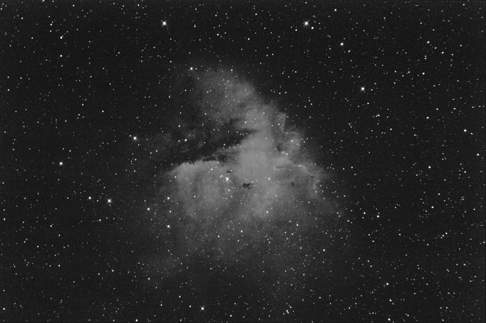

per gioco vi posto l'evoluzione della foto man mano che integravo..
2 ore e mezza
6 ore abbondanti
10 ore
come potete notare anche il rumore a pioggia che all'inizio era comparso..alla fine è sparito del tutto..
Critiche commenti e considerazioni su quanto detto sono ben accette!!

Bellissima, Luciano! :D
STUPENDA :D Luciano, degna dei migliori CCD mono,
il rumore?? d'ora in poi arriva il freddo serio, potrai fare pose molto più lunghe ed ottenere tanto con meno intergrazioni, o no?? :wink:
P.S.: immagino cosa faresti con un CCD raffreddato :twisted: , sei al massimo delle possibilità di una DSLR, perchè non iniziare a pensare seriamente a un CCD ( :twisted: diavolo tentatore :twisted: )

Luciano che gran bella foto! complimenti! riprendere in banda stretta da grandi soddisfazioni e hai una gran fortuna a riuscire a riprendere da casa!
Mettici poi la tua bravura nell'elaborazione, gran foto! sembra davvero fatta con un ccd!
