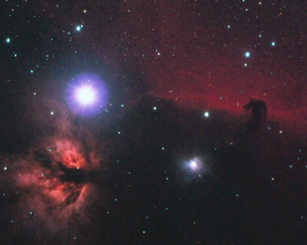

Ciao amici, foto scattata a Cassano delle murge con William optics 66 apo e canon eos 350 d (modificata con filtro baader) su montatura equatoriale heq5-pro. Autoguida con rifrattore skywatcher 102/500 e magzero mz-5m. La foto è la somma di 18 pose a 800 iso, 3 dark, 7 bias, 9 flat e 3 flat dark. Le immagini sono state sommate con deepskystacher e elaborate con photoshop cs5. Grazie per commenti e critiche.

ciao Domenico
bella foto!!!
noto però in alcuni punti sotto e al lato sinitro del verde,
è il mio monitor o appare anche a te?
da che cosa puo derivare?
a presto michele
bella foto!!!
a presto michele

Ciao Michele, grazie. Sinceramente sullo schermo di casa non lo noto, vediamo se gli altri amici vedono qualcosa.

Ciao Lorenzo, grazie per il commento. Sono pose da 5 min a 800 iso.

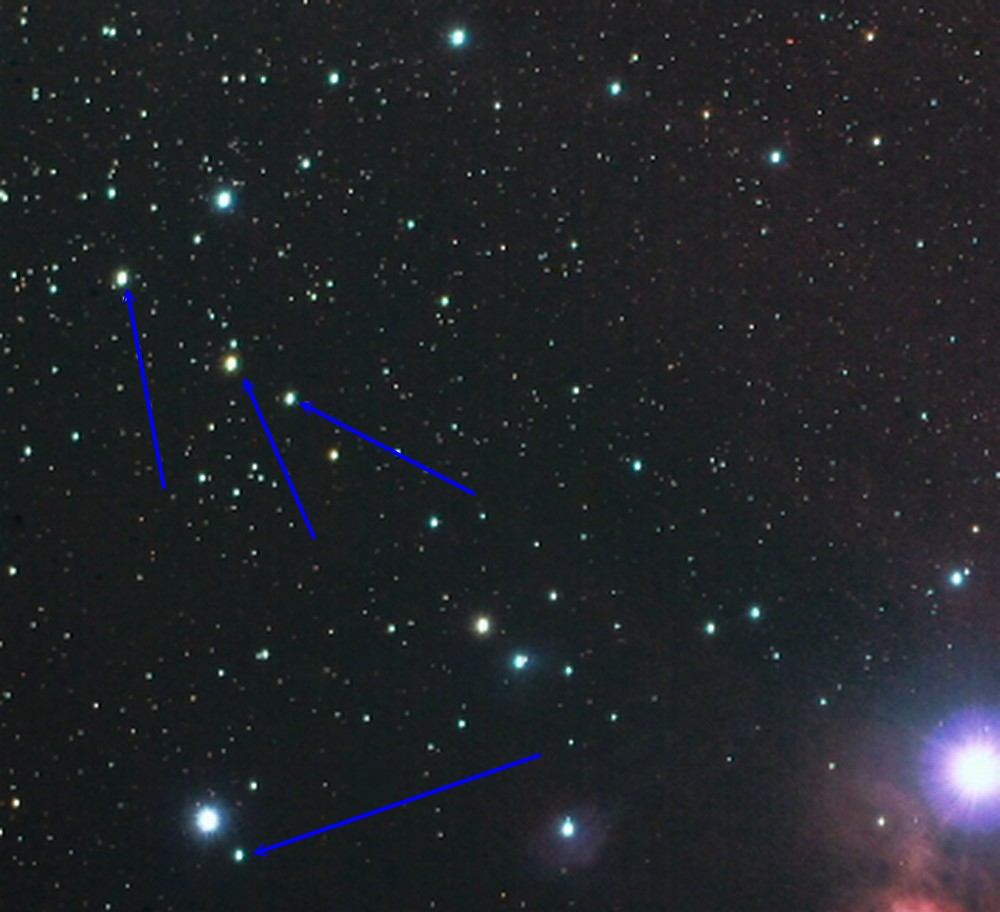

Carissimo Dmenico, confermo anch'io del leggero verde diffuso, in particolare nell'area a sinista, in alto.
Effettuo un crop e ricampionamento per farti notare meglio questo dato che si ripercuote anche su alcune stelle (alone verde) segnate con freccia.
Trattasi anche di aberrazione cromatica residua dovura a obiettivo e/o spianatore.
Poi vi è del rumore diffuso in particolare nel rosso della IC e vi sono anche delle tenui strisce verticali, in particolare sul lato destro.
Ribadisco che, per oggetti deboli, il rumore è durissimo da vincere con le digicamere, anche d'inverno.
In particolare la nebulosa IC434 è rumososa mentre molto meno la Flame (NGC 2024), anche nelle zone più deboli, e la NGC 2023.
A mio parere il sensore non lavora bene alle frequenze della IC.
Non so se l'elaborazione è stata ottimale, visto il tempo totale di posa.
Comunque foto pregevole, Domenico, anche in base all'apertura del rifrattorino. Messa a fuoco ottimale.
Pubblica un fazzoletto "crop" a piena risoluzione di IC434.
In pratica, dal fotogramma originale, taglia la zona fino ad avere, in orizzontale, intorno ai 1000 pixel.
Chiedo un pensiero anche di Marco che ha pubblicato una recente foto della stessa area.
Quì si nota la maggior granulosità di IC434 rispetto alle altre 2 nebulose.
Per un pensiero più chiaro avrei bisogno del campionamento originale.

Ciao Domenico, come ti ho già detto nell'altro forum, secondo me qualche dark in più non avrebbe fatto male.
Tuttavia al rumore c'è sempre rimedio. Mi sono permesso di ritoccare la tua foto cercando di sopprimere il rumore evidente. Molto banalmente ho utilizzato una maschera di protezione ottenuta invertendo l'immagine originale e sfumandola leggermente, è poi ho applicato una sfumatura di superficie. Ho inoltre leggermente sfumato le stelle, e 'pinchato' i 'palloni'. Leggero bilanciamento dei colori per quel verde onnipresente. Ricordo che esiste un plugin Hasta La Vista Green gratuito per PS che permette di sopprimere l'antipatico verdognolo.
Questa la mia interpretazione della tua validissima ripresa:
Ovviamente con l'autosave appena sfornato da DSS si potrebbe ottenere di più.
