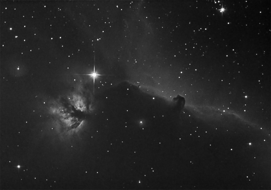

Ancora una volta prima che Orione scompaia, ho provato il filtro h-alpha EOS Clip da 12nm alle solite dal balcone di casa.
Questa volta rispetto alla rosetta solo 100 minuti con sub da 10 perchè poi Alnitak è mestamente tramontata. La temperatura elevata questa volta si è fatta sentire nelle singole pose, ma la tecnica del dithering manuale mi ha sorpreso, devo dire che mi aspettavo di molto peggio. Comunque se riesco ad integrare più pose prima che Orione tramonti definitivamente sicuramente è meglio.
Intanto 10 pose da 10 minuti ad 800 ISO con Canon 350d modificata Baader+filtro Astronomik Eos-CLip da 12nm, 7 dark, 6 flat, 4 dark-flat, 6 bias:

Il cavallo ha i suoi tempi! Bella comunque Marco.
Una domanda: mi dici il tempo di posa dei flat che hai fatto?
Come li hai fatti? Hai impostato la modalità Av agendo sull'esposizione? Impostandola a -1 stop?

Io faccio i flat mettendo il tubo ottico davanti al monitor del mio PC dopo aver aperto un Notepad bianco (quindi vuoto). Il tutto nell'attesa di costruirmi una flat-box. Ho lasciato le stesse impostazioni manuali (ISO ecc.) della ripresa, modificando solo il tempo di esposizione fino ad ottenere un istogramma centrato (che indica una flat nè satura nè blanda). Alla fine con il filtro viene in media un tempo di esposizione di 15". Questo tempo abbastanza lungo per una flat, comporta il fatto di fare dei dark per i flat...
Bel cavallo Marco :D , ottimo anche il metodo del dithering, sembra fatta con un CCD :wink:
L'immagine è buonissima, ora capisco perchè con una macchina non modificata e con una decina di sub da due minuti a 800 iso non è uscito praticamente nulla... :?
