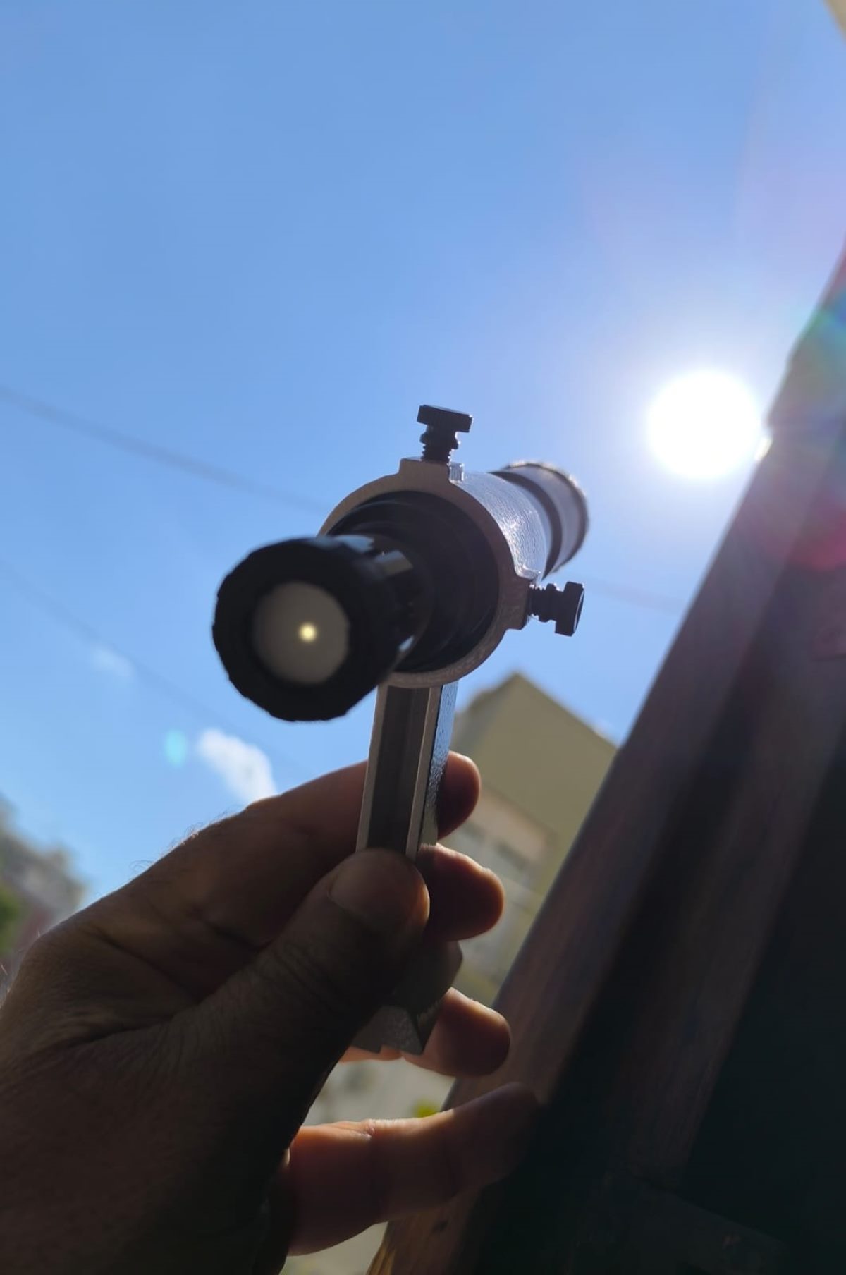

Intanto pubblico un paio di fotogrammi esplicativi inerenti la modifica di un normale Ceratore Skywatcher da 50 mm.
Come già scritto casta costruire un tappo in cartoncino, da sostituire al copriobiettivo standard, forato al centro (Fig.1)
O forare, al centro, il tappo, copriobiettivo standard.
Sul retro, come già scritto, sostituire il tappo nero con un tappo staslucido.
Semplicissimo :) >
Quando il puntino luminoso del Sole sarà portato al centro del tappo traslucido (muovendo il Telescopio) sarà visibile il Sole nell'oculare, OVVIAMENTE usando SEMPRE il filtro solare dedicato (solitamente in "Astrosolar") posto dinanzi all'obiettivo del tubo ottico principale.

Intanto ( 20240912 ) modifica ad un Cercatore da 30mm.
