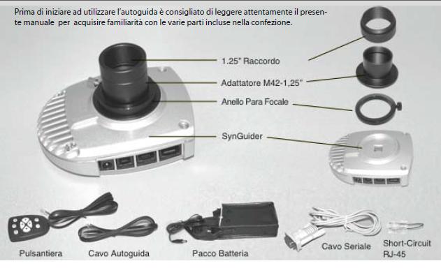

COME SI PRESENTA
L'impatto visivo per la sua confezione da l'idea di un bell'oggetto ben fatto. Aperta la scatola, si presenta con la sua camera spartana ma efficace allo stesso tempo, una bella pulsantiera, il cavo per l'autoguida, un adattatore M42-1,25, un pacco batteria che può contenere 4 batterie tipo torcia, un anello parafocale, ed un cavo seriale per futui aggiornamenti di firmware:
