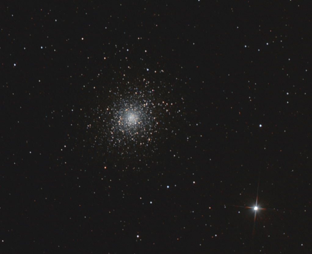

Ciao a tutti, approfittando di una lieve schiarita, ieri sera ho tentato di riprendere il mio primo ammasso globulare. Purtroppo il sereno è durato poco :evil: e quindi mi sono dovuto accontentare di soli 50 minuti di ripresa.
Telescopio: newton 150mm f/4
Telescopio guida: tripletto apo 80/480
CCD: QHY8L, MZ5m
Montatura: CGEM
Accessori: correttore MPCC, filtro LPS-P2
Acquisizione: 50 x 60", 9 dark, 21 flat, 21 dark_flat
Elaborazione: Nebulosity, Maxim, Ps4
Commenti e suggerimenti sempre graditi :D

Bello, max :D
Però eri fuori fuoco o scollimato... se noti gli spikes sulle stelle più luminose, sono sdoppiati :D
Grazie Piero, hai ragione la collimazione non era perfetta :(
max, purtroppo è anche fuori fuoco..se fai una deconvoluzione puoi recuperare la situazione..
Grazie Luciano, tenterò con Maxim.......
sai darmi qualche dritta su come procedere esattamente?? :D :D
Maxim non so usarlo.. Sto provando pixinsight la versione trial ed è una bomba.. Ma vado comunque a tentativi.. So per certo che la deconvoluzione fatta bene riduce le stelle..
Un altro strumento potentissimo sono i wavelet di pixinsight sto imparando ad usarli ora..sono mostruosi.. Scarica la versione trial e divertiti un pò peccato che nuovo costi 200 euro..avevo trovato una crack ma è per la versione 1.5 e non funziona sull'attuale 1.7..

A me vengono i brividi a riprendere gli ammassi globulari, li ritengo gli oggetti più difficili d riprendere. Se la guida non è perfetta, se non si ha un'ottica perfettamente collimata e di qualità tale da far venire perfettamente puntiformi le stelle, non vengono mica bene!!!
Comunque questa è una buona prova :)
Grazie Marco, in effetti non sono per niente facili, comunque i miei problemi sono stati la collimazione ed il fuoco non precisi :?
Tenterò di nuovo, anche perchè la mia ambizione è quella di fare un ammasso globulare con il C11.
