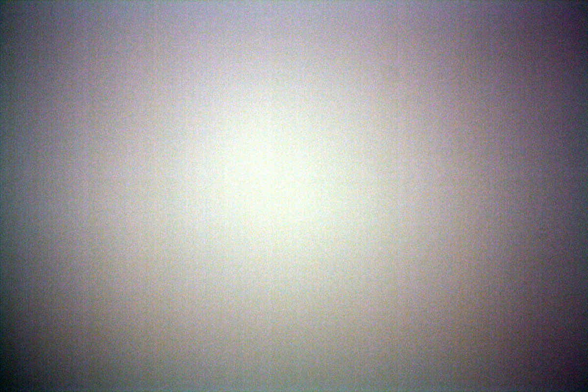

Ciao a tutti,
finalmente sono riuscito a realizzare la mia flat-box a prova di pigrone .
In particolare ho usato la confenzione della macchina del pane (perdonatemi la pubblicità occulta) per fare la scatola, rivestendo l'interno di fogli A4 bianchi di una comune risma per stampanti.
La parte luminosa è costituita da una striscia led (13 euro) di 1 m incollata su una striscia di cartoncino piegato (trattasi del cartone presente su fondo degli album da disegno).
La striscia di cartoncino è a sua volta incollata su un cartoncino bianco forato al centro.
Infine il cartoncino poggia su un foglio di polistirolo di 3 cm di spessore che serve da innesto per il tubo, sul quale è fissato un opalino bianco da 3 mm.
Spesa totale 25 euro.
Ho fatto alcuni test di flat e mi sembrano buoni o almeno migliori rispetto a quelli ottenuti con l'uso del monitor.
Spero sia utile per qualche autocostruttore pigro
Matteo
https://www.foto-astronomia.it/applicazi ... G_2921.JPG
https://www.foto-astronomia.it/applicazi ... G_2928.JPG
https://www.foto-astronomia.it/applicazi ... G_2936.JPG
https://www.foto-astronomia.it/applicazi ... 2936_2.jpg
https://www.foto-astronomia.it/applicazi ... G_2938.JPG

Sono d'accordo con Lino.
Farei, forse, un'altra modifica: orienterei i LED in maniera tale da far riflettere la loro luce sullo sfondo. In questo modo potresti avere meno problemi nell'uniformare l'illuminazione della flat.
Circa i materiali, alcuni hanno utilizzato anche il plexiglass bianco, dei polionda o dei fogli di polipropilene incolore. In tutti i casi puoi contenere davvero la spesa.
Avendo da investire qualcosina (ma nemmeno troppo) in più potresti utilizzare ujn foglio elettroluminescente.

Scusate il ritardo ma cerco di rispondere a tutti i punti:
- Umidità: effettivamente pensavo già di rivestirla di un materiale impermeabile tipo pellicola da cucina e fissata con nastro adesivo marrone (quello per i pacchi) o con polionda. Cmq dato che osservo da casa, la flatbox la tirerei fuori giusto quei pochi minuti per fare i flat.
- Orientamento LED: putroppo i LED sono alloggiati su una striscia piatta ed emettono luce perpendicolarmente a quest'ultima, pertanto risultarebbe difficoltoso orientare la striscia verso lo schermo riflettente. Inoltre secondo me funzionano meglio così perchè lo schermo riflettente (cioè quello di fronte al tubo ottico, dietro l'opalino è illuminato indirettamente e con variazioni di luminosità minori rispetto a quanto accadrebbe con illuminazione diretta (es. vedrei la striscia luminosa dei led) e questo permette di usare meno strati di opalino.
-Forma. Io avevo in mente un box cubico con 40 cm di lato, la scatola misura 40x38x30 cm per cui secondo me poteva andar bene comunque.
Riguardo al foglio elettroluminiscente ho fatto la flat box apposta per risparmiare un po' anche se so che non sarà mai perfetta quanto il foglio.
Matteo
PS: Sono pigro ho cercato di limitare i lavori all'essenziale
