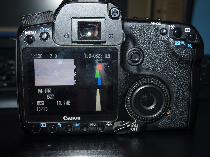

questo è un flat realizzato con una flatbox
guarda il segnale deve essere al centro
quando scatti guarda nel mirino della macchina l'esposizione deve essere al centro,
poi quando apri il file con la macchina vedi la curva in che posizione è
Allora michele per gradi....guardo nel mirino e l'esposizione deve stare al centro...per esposizione intendi l'indicatore -2...1...0....1...2+ vero?
In effetti facendo ora le prove a mano libera noto che quell'indicatore varia in base a come sposto la macchina....ok capito...quindi devo tenere quel favore indicativamente sullo 0....mantenendo sempre la posizione del fuoco della sessione di scatto e la posizione della macchina ne tubo. ricordo bene questi dettagli?
e gli iso li devo toccare?
e poi?basta?non mi dite che è solo questo perchè mando a quel paese tutto il popolo dei professoroni che con parole grosse non sono mai riusciti a farmi comprendere.
A Barletta si dice " ma non puoi parlare potabile?" (intendendo ma non puoi spiegarti con parole semplici?)

la si può vedere anche direttamente sulla macchina
spingi il play per visualizzare la foto dopo spingi il pulsante display
finché non comparirà la schermata con la curva
il programma che vedi il mio flat è il programma della canon
digital photo professional
ma tutti i programmi di foto dovrebbero visualizzare la curva livelli
Ok Michele ho installato anche il software canon....e ho trovato il grafico....la curva di cui tu parli è quella in corrispondenza dello 0 vero?e non quella ad S che è identica in un po tutte le foto....ho capito bene?quindi in un flat fatto bene la curva dei livelli di esposizione deve essere piu o meno sullo 0 e, parlando in modo spicciolo, deve essere il piu sottile possibile?Ho capito?
e se ho capito...per ottenere questo risultato devo posizionare una fonte luminosa sull'obiettivo e devo cercare di giocare con i tempi di esposizione della macchina fin quando non arrivo in prossimità dello 0 nell'indicatore dell'esposizione?

Credo che basti portare la curva bianca, quella di sotto, a metà del grafico.
Aspetta Michele per chiarimenti migliori. Ad ogni modo, credo che quella da te mostrata sia un po' sovraesposta.

Certo! la curva tagliata in alto indica che si sono perse un po' di informazioni luminose (sovraesposizione).
Il mio suggerimento di fotografare il cielo diurno serviva a capire se il famoso pilucco ti darà noia nelle tue riprese. Se l'intento è questo gli ISO hanno poca importanza.
Forse però avevo capito male...
i no?
i no?
ok ci sei,
si sul 0
devi avere il segnale perfettamente al centro
che significa che non è ne sovraesposta ne sottoesposta
si sul 0
