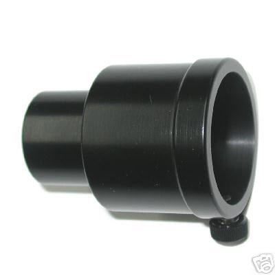

Questa è la soluzione:
http://www.otticasanmarco.it/catalog.as ... 39&famId=2
con il mio SW250/1200 avevo lo stesso problema e così ho risolto :wink:

Quello del link mi sembra il classico crayford che montano tutti gli skywatcher incluso il tuo, secondo me con questo non vai a fuoco uguale. Ma al tuo focheggiatore cosa non va? Guarda che in genere basta poco per rimetterlo a posto senza stare a fare ulteriori spese inutili, magari rivolgiti a Riccardo che te lo sistema senza problemi, o quantomeno pubblica una foto del focheggiatore per capire di cosa si tratta. Io ho lo SW250/1200 blu e monta lo stesso focheggiatore del tuo link, solo che è nero anzichè bianco. Anche il mio SW l'ho rimediato per un prezzo irrisorio su ebay e Riccardo me lo ha sistemato a dovere.

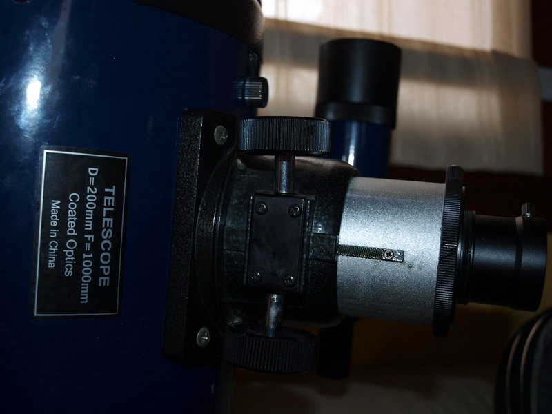

Ragazzi, forse, ho risolto.
Questo è il mio focheggiatore:
Non mi ero reso conto :oops: , anche se mi sembrava strano, che il porta oculari da 31,8 si potesse svitare. Ad occhi la filettatura era esterna e per di piu era serrato bene. Quindi quando ho fatto i primi test,in visuale non ho avuto problemi, mentre per collegare la reflex ho dovuto usare un adattatore da 31,8, perchè la vedevo come unica soluzione
Non ho ancora verificato, ma penso che a questo punto non dovrei avere grossi problemi a mettere a fuoco, avvitando l'anello t2 alla filettatura del focheggiatore.
Ora mi tocca solo trovare una vite di bloccaggio del focheggiatore ad hoc cosi da renderlo piu stabile e ridurre quel "gioco" che ha e che penso sia dovuto proprio alla mancanza della vite piu che alla necessita di uno spessorino interno.
Anzi....conoscete il passo di quella filettatura e il suo diametro?la trovo in ferramenta?

Avvitando direttamente con il T2 dovresti essere apposto ;)
