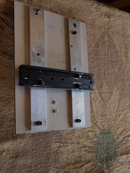

Mi sto realizzando un supporto per foto di campi stellari da montare direttamente sulla eq6.
Consigli ed idee sono ben accetti.
Mi sono procurato questa base (non mi ricordo il materiale ma il tipo che lavora l'alluminio mi ha garantito solidità), un paio di fascette di alluminio belle robuste ed una basetta vixen (forse avrei dovuto prenderne una da 20cm!).
Da un lato contavo di montarci la canon e dall'altra il ts60mm collegato alla camera guida su una basetta a sgancio rapido che andrò a fissare.
Per non avere problemi di bilanciamento ho posizionato la basetta non perfettamente al centro.
I problemi sono sorti quando ho avuto per le mani una offerta a cui non potevo dire di no.....un sigma 50-150mm f 2.8 apo dc ex hsm (che solo il nome di eccita)...il suo peso e la sua lunghezza sono evidenti e superiori rispetto al pentacon 50mm f 1.8 che avevo in mente di usare unicamente per questi scatti.
Dato il peso e la lunghezza non mi fido piu a far sorreggere l'intero peso dalla dslr con una vite a passo fotografico, specialmente se la montatura andrà a puntare in zone "scomode". Avevo pensato di fare un paio di buchi all'altezza del centro dell'ottica e di fissarla con una di quelle fascette di plastica autobloccanti.
Solo che poi ho pensato che in quel modo le ghiere andrebbero a toccare la base e sarei costretto a mettere a fuoco prima di montare il tutto (scomodo!).
Ho pensato di fare spessore con un po di spugna, che mi dovrebbe permettere quei mm di spessore anche se vado a bloccare l'ottica con le fascette.
Dubbi o problemi che non sono riuscito anche a vedere?

La vite a passo fotografico regge buoni carichi, in genere, ma capisco il tuo punto di vista.
Per ottiche più impegnative esistono dei collari con attacco fotografico, così da bilanciare l'ottica sul treppiedi e non far gravare tutto il peso sul corpo macchina.
Potresti creare un supporto a forcella montato su di una batterra a cui si attacca la fotocamera. Posizionando la forcella in modi tale da bloccare il movimento a destra e sinistra dell'ottica, puoi mantenere la funzione di zoom e messa a fuoco.
Mi risulta che l'obiettivo in questione pesi 780gr. Direi che la tua vite fotografica non avrà alcun problema. Io ci metto tranquillamente il 70-200 con extender 1,4 che arrivano a 850 gr.

Il mio timore nasce dall'immaginare l'intero supporto posizionato ad una angolazione tale da far "scivolare" la macchina di lato....non necessariamente far spezzare la vite....anche se pure quello è un timore che ho preso in considerazione....anche perchè se mi cadesse io penso che morirei con lei....però se dire che secondo Voi puo reggere, allora mi accontento solo di fissarla con fascette di plastica per non far oscillare il tutto.

Supporto terminato, ora manca solo il test sul campo.
La barra non mi convinceva e l'ho sostituita con una da 21cm....ho aggiunto la basetta per il tele guida....e un paio di forellini che userò per bloccato l'ottica con fascette autobloccanti....
Questo è il risultato....pensavo di rivestirlo di una pellicola adesiva...

questa è la soluzione che trovai qualche anno fa
magari trovi qualche spunto interessante

Molto interessante il tuo progettino e la sua realizzazione....ma nel mio caso io mi sono accontentato di un supporto per i campi stellari autoguidati non da mettere in parallelo al tele.....anche se effettivamente sarebbe stato piu comodo beccare due piccioni con una fava....anzi....due stelle con un teleguida.... :lol:

linlin ha scritto:questa è la soluzione che trovai qualche anno fa
Validissima, ma a parte un pochino di lunghezza di troppo della barra Vixen (accorciabile ad libitum ma lasciando un po' di margine per il brandeggio dell'autoguida) penso che i tempi di smorzamento eccessivi che lamentavi fossero più dovuti a flessioni del cavalletto che di ciò che vi è sopra!

già accorciata
ora ho un piccolo problema di torsione se monto il c 9,25
