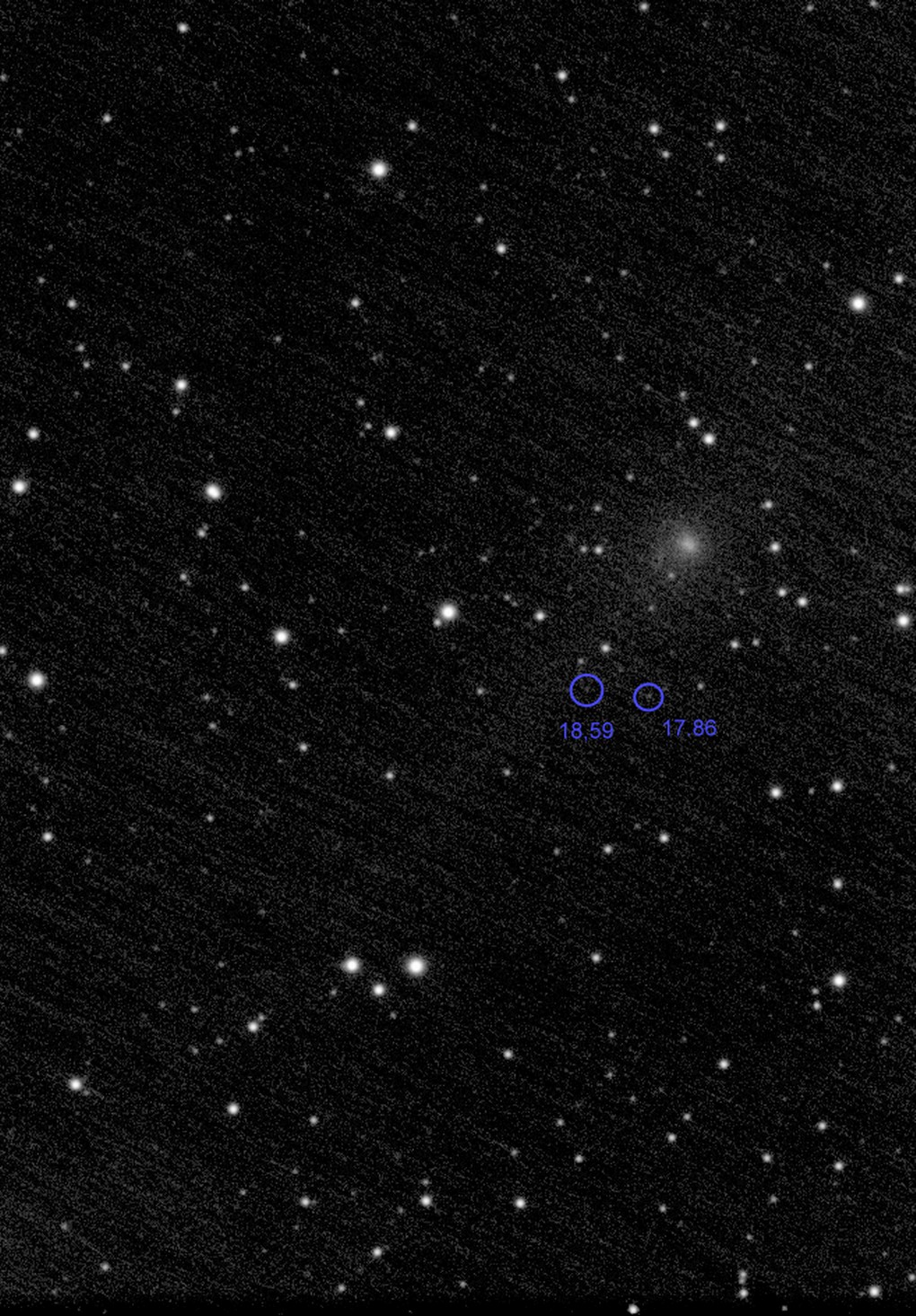

Veloce sequenza di brevi pose (42x15sec. pari @ +- 10 minuti) per ottenere, da una nuova ma semplice camera per autoguida, la debolissima coda della Lemmon C/2012 F6 nella Copstellazione del drago, Cometa ormai debole debole di 13ma magnitudine.
La foto, eseguita con il fido rifrattore FPL53 Equinox da 80mm. della Skywatcher "è tirata" rendendo (purtroppo) visibile l'effetto pioggia dovuto a no dark.
E' un primo, veloce test "da guerra" della camera. Non ho inseguendo la cometa per motivi pratici :)
Raggiunta la 19ma magnitudine fondocielo compreso (centro cittadino e Luna quasi piena) ... :)
Come pazzia d'inizio NON e' male :)

Non è stata caricata bene la foto, non si vede.

Comunque è un ottimo risultato e preda prestigiosa. Bravo Riccardo!
Messaggi: 7439
Si, Ruggero e Oronzo.
Vi è un attuale problema al sito foto-astronomia che stiamo risolvendo.
Ho caricato la foto in altro modo.
Grazie Oronzo per l'incoraggiamento.
In base alle condizioni, l'obiettivo ed il tempo totale, i risultati sono veramente incoraggianti.
Sto inviando i singoli fotogrammi, con i pixel caldi, ad Andrea Console che sta elaborando un particolare programma da permettere di eliminarli non effettuando dark.
Se ci riesce sarà quasi... incredibile.
vedere > http://forum.astrofili.org/viewtopic.php?f=5&t=81917

Quando l'ho ripresa io, qualche mese fa, era molto luminosa e verde ma la scia non era visibile...sarebbe da riprovare ora.

Si. La cometa, ora 13ma, e' veramente ... tosta.
In questi casi e' da usare almeno un 25 cm. semmai aperto a f/2. (!)..
Ritentero', ritenteremo queste sere (meteo permettendo) con un apertura maggiore.
Unfatti una ripresa recente, di Paolo Candy, della Lemmon è quì > http://spaceweather.com/gallery/indiv_u ... d_id=86147
Ma con un largo e "luminoso" 25cm. @ 2,8 e 20 minuti di posa con camera SBIG e migliori condizioni di ripresa.
