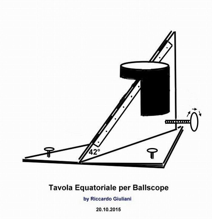

Questa notte (20 ottobre 2015) alla luce della bellissima esperienza con il 33° Meeting degli Astrofili Pugliesi 2015, in quel di Taranto, ho pensato un "inedita" tavola equatoriale in multistrato e cerniere per " Ballscope o Portaball " (chiamatelo come volete).
Il progetto non scopiazza nulla di già visto, come è accaduto per la realizzazione del Ballscope 114mm @ f/5 presentato al Meeting.
La parte obliqua (verso l'alto) contiene una comune cerniera.
Il triangolo, visibile in verticale, ruota intorno ad essa tramite una vite senza fine.
L'angolo, in basso a sinistra, del triangolo è pari alla latitudine del luogo ma può avere una certa tolleranza.
Il triangolo in basso fa da base al sistema e può contenere 3 piedini di regolazione per la pefetta messa in bolla.
L'ellisse in alto, che fa parte di un cilindro oppotunamente sagomato e solidale al triangolo mobile, alloggia il BallScope.

Un primo disegno di massima
Idea di inseguimento manuale o motorizzato

Riccardo , l' idea mi sembra buona... hai gia' un telescopio da cannibalizzare per fare un primo prototipo? Sono curioso di vedere come si evolve il progetto. :wink:
Messaggi: 7363
Enzo, grazie per la risposta ed il tuo entusiasmo.
Allora, semplicemente, su quel cilindro va poggiato il ballscope.
O il pinguino, oppure l'autocostruito, entrambi portati al Meeting degli Astrofili pugliesi.
Se vuoi farne uno, ed è abbastanza semplice, procurati la sfera ed usa almeno un 114 @ f/5 o un 114 "corto" anche con la barlow 2x come alcuni Celestron.
Allarga il foro della sfera, in modo che ti entra il portaprimario (più largo del tubo) fissa una staffa sulla culatta, con foro filettato al centro, e forando la sfera inserisci una vite. Il gioco è fatto.
Come reggisfera basta un comunissimo cilindro, anche un tappo di portabottiglia (da regalo) in metallo :)
Messaggi: 1394
Riccardo grazie per le dritte.... sara' uno dei miei prossimi accrocchi. Su questo "telescopio a palla" vorrei utilizzare il mio sistema di puntamento passivo: l' astrofix, che non è malaccio :-)
Messaggi: 7363
Sarebbe una bella esperienza che potresti, poi, descrivere anche sul forum.
A breve spero di iniziare la costruzione (non è complicato) della tavola per ballscope, poi ci confrontiamo con l'esperienza.
