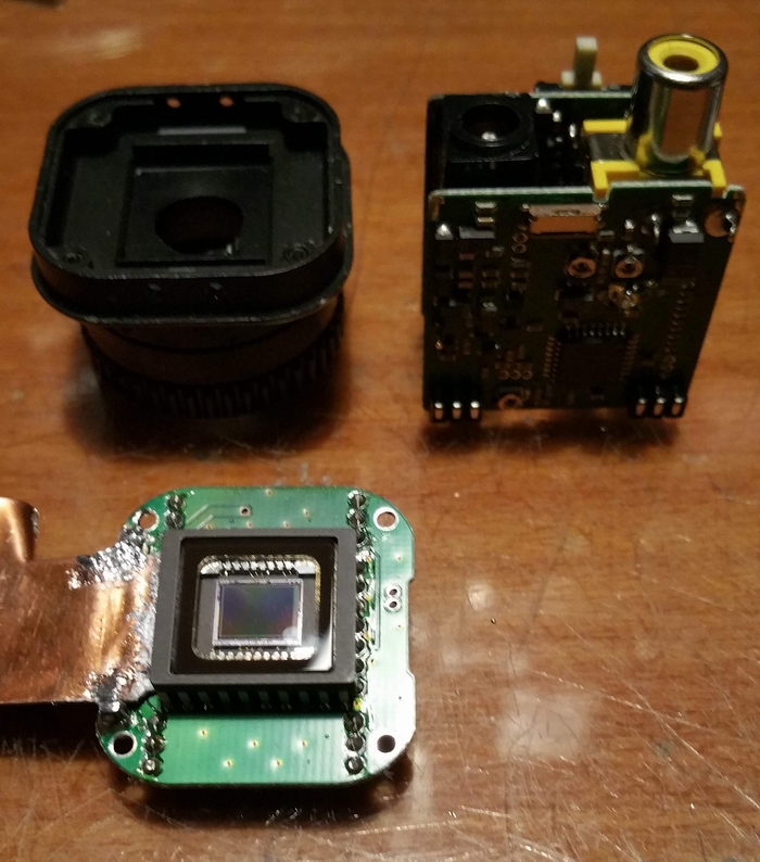

Una ViedoCameretta rumorosa, che mi aveva lasciato il buon Domenico, già usata per le meteore, è stata ferma per un po di tempo.
In particolare d'estate presentava molti pixel caldi che erano scambiati per... stelle con grande disorientamento, Quasi senza speranza e rimasta ferma per oltre 1 anno.
Poi ho pensato: perchè non tentare un upgrade come ho fatto anni fa (epoca gloriosa) con numerose webcam e piccoli CCD (tipo Meade DSI) con dissipatori e Celle di "Peltier" ottenendo risultati di tutto rispetto.
Ed allora l'altro giorno mi sono armato di tanta, Santa pazienza ed ho pensato ad un inserimento di una lamina di rame ad un lato del sensore notando che era possibile. Upgrade effettuato con successo, ora la lamina esce dal "case" della camera
Upgradato anche il micro-commutatore all'interno della camera che era diventato fatiscente, seve per commutare la sensibiltà: fa vedere nuove stelle ma il fondo è grigio di rumore.
Ora è da applicare una piccola cella di Peltier con dissipatore e ventilatorino alla suddetta lamina che esce dalla camera.
Intanto i pixel caldi si sono ridotti, siamo anora in inverno. Per l'estate ci vorrà la celletta. :)

Riccardo ottimo progetto... fammi sapere se hai poi applicato la cella per constatare il raffreddamento ed eventuale test a caldo.

Io alla mia Watec 902 H3S, dopo aver letto vari commenti sul suo utilizzo per le meteore, ho adottato una più semplice metodologia:
1) Intanto mantenere la sensibilità (gain) con l'interruttorino su low
2) Ho avvitato con una vite da cavalletto fotografico al case della camera (ha due fori fotografici sulla parte superiore e sulla parte inferiore) un dissipatore passivo ad alette di un PC.
Con questi due accorgimenti, quando la camera è in funzione e si è avuta una stabilità (flusso continuo di dissipazione), il rumore di fondo è notevolmente migliorato.
Da premeteere, però, che al momento non ho mai notato pixel caldi.

Enzo, penso in estate sarà necessario :) vi informerò in tempo reale su upgrade :)
Paolo (ed Enzo), questa cameretta ha soltanto una commutazione di "gain" (deviatore).
Ma se inserisco la sensibiltà max la schermata è chiara e cala la dinamica con monetine varie. A mio parere questa posizione è più adatta per cercare stella o ammasso o nebulosa. Poi è bene passare alla seconda posizione. :)
