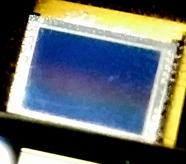

Abbiamo rispolverato, ultimamente, la ST-7XME-S di Giacinto ferma da anni, causa forza maggiore.
Provata più volte, nelle ultime settimane, sul lastrico solare della nostra sede sociale presentava delle macchie interne. Abbiamo pensato a strani problemi di condensa. Ma in realtà non è stata quella la causa del fondo buggerato.
Ieri, dopo una sessione sulla Galassia M51, abbiamo esaminato accuratamente il sensore aprendo, automaticamente, l'otturatore meccanico.
Ebbene, dopo uno scambio di pareri con Giacinto e Lino, si è determinato il problema: micromuffe si sono accumulate nel tempo e si evidenziano meglio quando il sensore è raffreddato.
Ora Giacinto provvederà alla pulizia del medesimo, non senza difficoltà a causa della delicatezza dell'operazione. Aggiornamenti a breve :)
