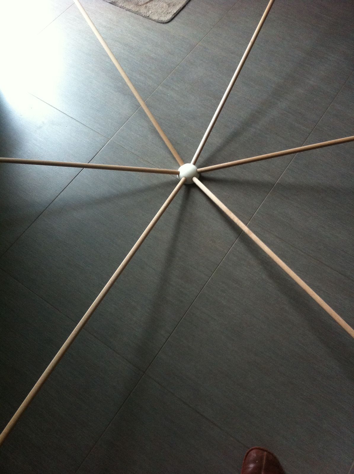

Guardate cosa si potrebbe fare con la stampante 3d: dei bei raccordi per fare una dome multiuso:
Messaggi: 1405
Costruzione dome in progress.... :

avevo gia viasto tempo fa un kit per costruire questi dome geodetici
l'unico dubbio è abbastanza resistente l'incrocio?
Messaggi: 1405
Allora Michele, la struttura l' ho terminata e anche montata e regge benissimo. Ovviamente era un progetto per prototipazione in quanto il legno con il tempo si incurva. Quindi una volta che ho capito le misure delle angolazioni giuste ne ho rifatto ed ultimato una cupola con tubi in metallo. A presto le foto...
