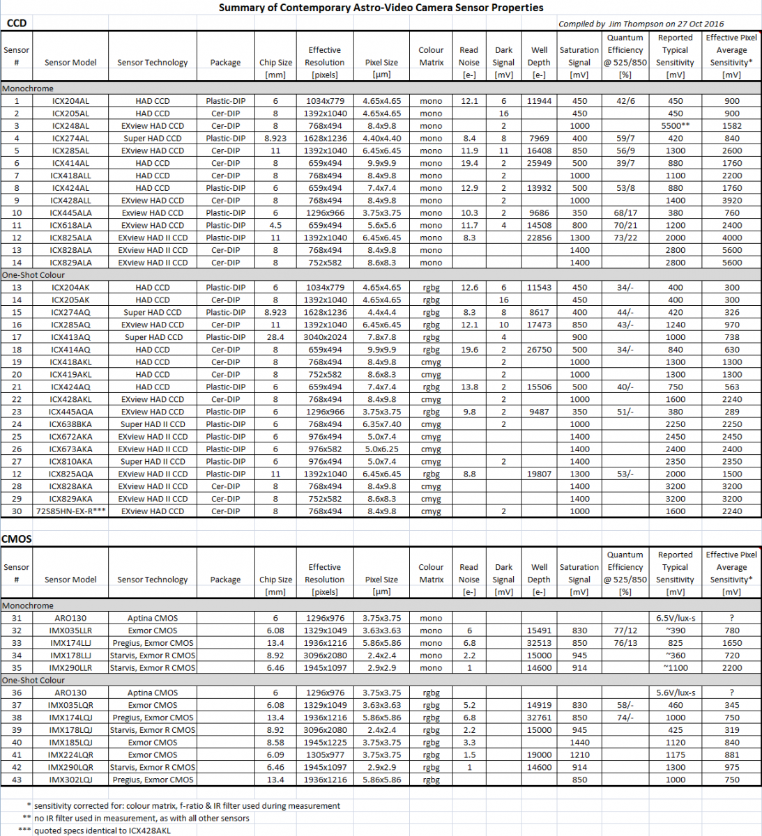

Inizio io mostrando una tabella di sensori trovata su un forum francese che hanno caratteristiche idonee per questa tecnica.
I sensori sono quelli della famiglia Sony Starvis BSI (Back Side Illuminated), quindi retroilluminati che sono i più indicati per l'astronomia.
Premetto che non sto facendo alcuna pubblicità a nessuna azienda nè di sensori nè di astrocamere per l'imaging digitale astronomico
(ce ne sono tante anche rebrandizzate e dal costo quindi inferiore ma dalle caratteristiche identiche).
Attendo i vostri commenti.

Sempre girando tra forum vari, ho trovato una tabella con le caratteristiche dei sensori per Video Astronomia e Lucky Imaging. La riporto di seguito per una rapida consultazione da parte di tutti.

Giusto Riccardo, ma oggi le nuove camerette sono molto più sensibili
ed hanno prezzi (eliminando il marchio come ti ho già accennato per telefono)
paragonabili alle webcam di allora.

Per quelle che al momento sono le mie conoscenze, i parametri più importanti nella scelta della camera sono:
- il tipo di sensore (preferibilmente BSI back side illuminated o retro illuminato)
- sensibilità: è il parametro espresso in mV (non so se sono millivolt...non l'ho ancora capito).....più è alto, meglio è.
- tutti i parametri sono calcolati per un rapporto focale f/5 (ed è consigliabile riprendere a f/5)
- l'efficienza quantica
Inoltre scegliere le dimensioni del sensore in base alla focale da utilizzare per determinarne il campo inquadrato. (ci sono varie app che possono farlo
inserendo le dimensioni dei pixel del sensore e il numero di pixel totali e i parametri dello strumento) (una di queste è FOV viewer deluxe).
La scelta se B/N o Colore...dipende da ciò che si desidera, e in linea generale i sensori B/N sono più sensibili di quelli a colori.
Spero di essere stato esauriente....altrimenti sono a disposizione....sempre !
