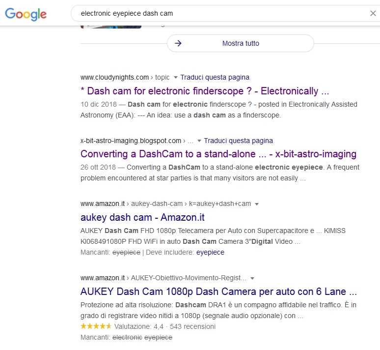

p.s (20210416) > Sito con Dash cam modificata per imaging planetario:
https://nightskyinfocus.com/2020/07/21/ ... ry-camera/
Un link che rende l'idea (dash cam modificata anche in "oculare elettronico") >
https://x-bit-astro-imaging.blogspot.co ... alone.html
Da Google
