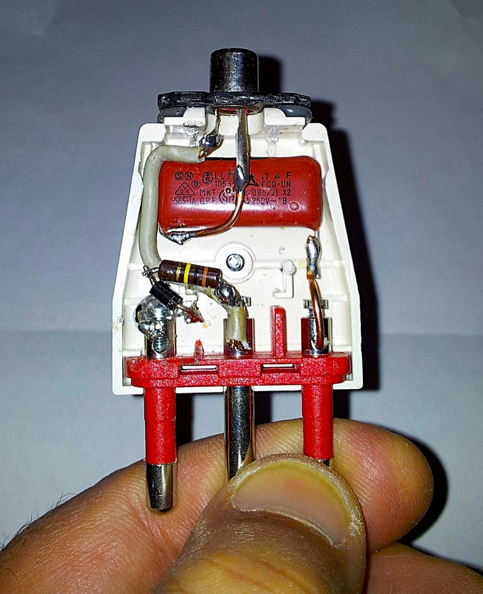

Ho fatto dei test anche in trasmissione, ultimamente, intorno alle Onde medie (gamma radioamatoriale dei 160 metri), modalità LSB, con risultati interessanti.
Il sistema NON è da paragonarsi ad un antenna alta, ben isolata e lontana da ostacoli.
Ma, con appena con qualche Watt inserito, alcuni amici radioamatori mi hanno ascoltato molto bene in Polignano a Mare, anche a 500 oltre metri di distanza.
Sulle "basse" frequenze (onde medie e lunghe) si "cammina" meglio attraverso gli ostacoli (muri, anche spessi, in pietra ed altro).
Basti pensare agli interfoni, ad onde convogliate in Onde lunghe, prodotti decenni or sono.
Altre prove in progress nel trasmettere, in primis, attraverso il cosiddetto metodo QRP (trasmissioni @ bassa potenza). :)
Nella foto, tipico "tappo luce" home made.
Il led che si nota, serve per inserire correttamente la spina nel senso giusto (accende).
Allo spinotto plug si collega, poi, il corrispondete, con cavo schermato che va al ricetrasmettitore.
