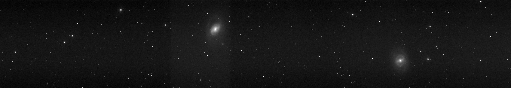

M13 - splendido test
M95 - M96 - in Drift scan (repertorio) - cliccare per ingrandire
