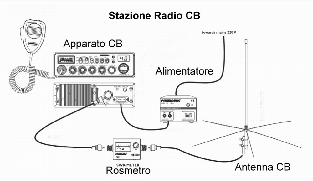

Inserisco quì una sintesi su come programmare in modo chiaro, direi abbastanza semplice, la propria futura attività radio.
Intendo attraverso l'uso di una Ricetrasmittente o Ricetrasmettitore (RTX) che potrà permettere, in sincronia con appropriata Antenna posta sul terrazzo (come avviene per le antenne TV),di effettuare le prime trasmissioni Radio senza dover necessariamente accumulare incartamenti o richiedere autorizzazioni e parlare con diversi corrispondenti.
Serve, in primis:
01- Apparato ricetrasmittente
02- Alimentatore per far funzionare il medesimo, solitamente con uscita a 12 Volt
02- Antenna che deve essere ottimizzata per la gamma di frequenze in uso (all'RTX), possibilmente allocata su un palo posto sul terrazzo
04- Cavo di discesa (coassiale schermato) per collegare l'antenna al ricetrasmettitore
05- Una persona, già esperta, per apprendere come effettuare i collegamenti radio, con anche consigli immediati e futuri

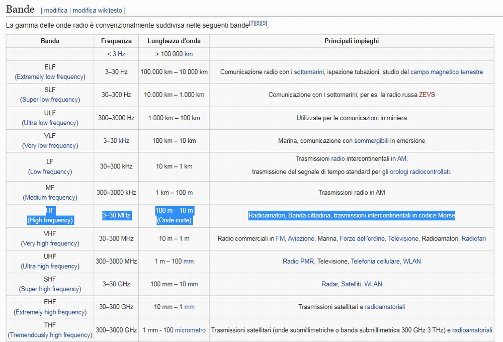

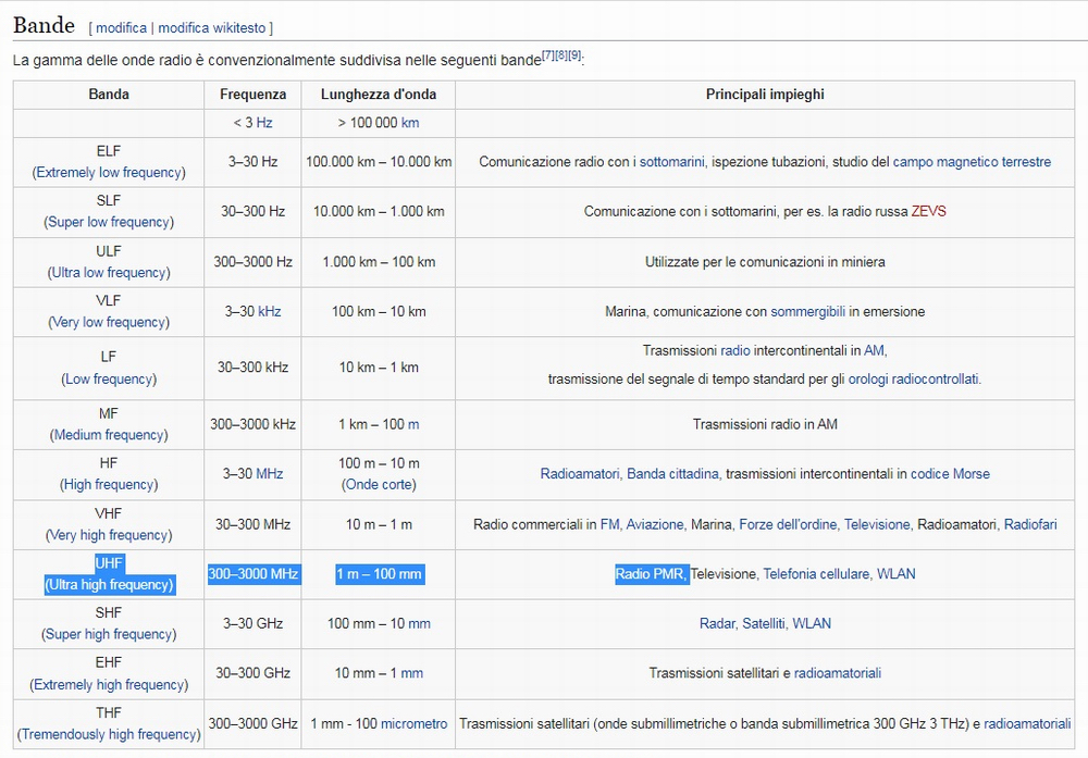

Due son, principalmente, le gamme di frequenza consentire di libero uso attualmente:
01- la Gamma CB (detta "Citizen Band", Banda Cittadina) allocata intorno alle frequenze di 27 MHz. (11 metri) nel più vasto intervallo delle cosiddette "Onde Corte" (vanno da 3 a 30 MegaHertz).
02- la Gamma PMR (Personal Mobile Radio) allocata nel più vasto intervallo delle UHF (Ultra High Frequency) vedere Wikipedia > https://it.wikipedia.org/wiki/Ultra_high_frequency
Questa seconda possibilità si può concretizzare soltanto con piccoli apparati ricetrasmittenti portatili di bassa potenza (500 mW, 500 milliWatt).

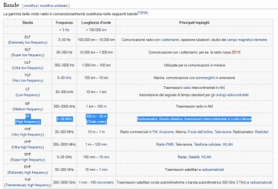

Per maggior chiarezza:
Tabelle Bande Radio con all'interno la Gamma CB (27MHz. pari a 11 metri) in Onde Corte, e la Gamma PMR (446MHz. pari a 67 cm.) in UHF
Cliccare sulle immagini per ingrandire
In sintesi una serie di concetti basilari per approntare una prima stazione Radio Ricetrasmittente. COMPLETAMENTE indipendente da Internet
e dagli invasivi social. Per iniziare l'esplorazione nel mondo delle Onde Elettomagnetiche.
