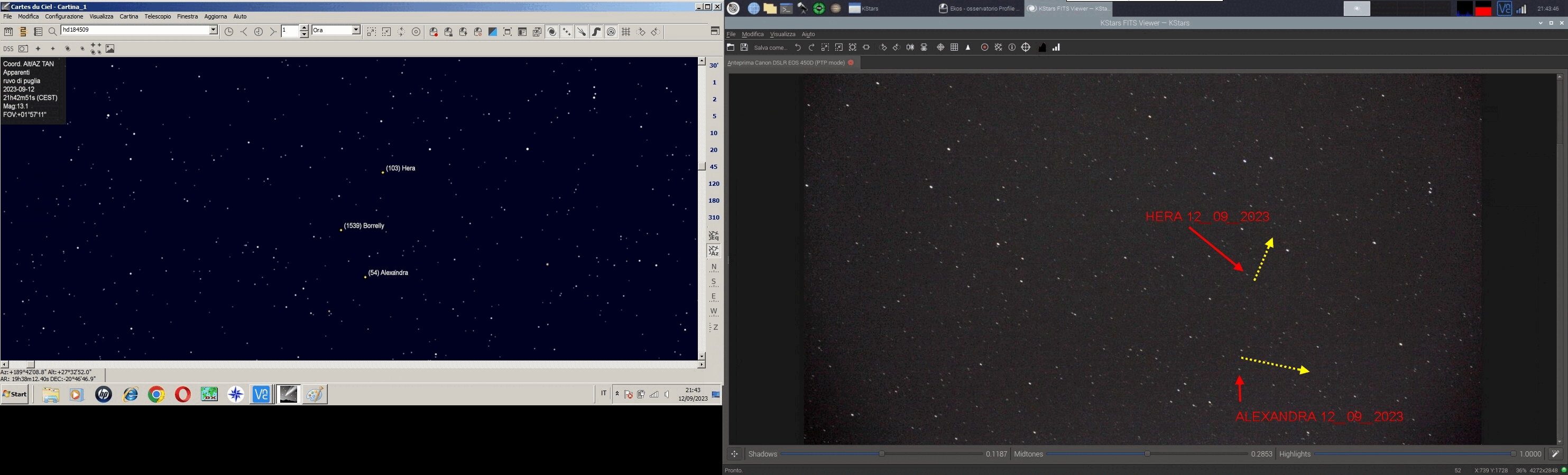

E' da tempo che mi ero messo in testa di andare a caccia di piu' di un corpo in movimento da immortalare nella stessa inquadratura e quindi dopo aver aggiornato la lista degli asteroidi ed i rispettivi parametri orbitali, facendo simulazioni sul software Cartes du Ciel, ho beccato due asteroidi abbastanza vicini ma con parametri orbitali totalmente differenti. Gli asteroidi in questione sono Alexandra ed Hera. Le riprese fatte in tre giorni consecutivi permette di capire come nella fascia principale degli asteroidi regna ancora il caos e dobbiamo dire grazie al nostro spazzino del sistema Solare (Giove) che grazie alla sua enorme massa attrae a se questi corpi vaganti. Grazie a Giove abbiamo delle orbite interne relativamente pulite. Le riprese dei due asteroidi sono state fatte rispettivamente i giorni 12-13-14 Settembre 2023 e nella foto animata sono indicate in rosso le rispettive posizioni ed in giallo le traiettorie che seguono entrambe gli asteroidi.

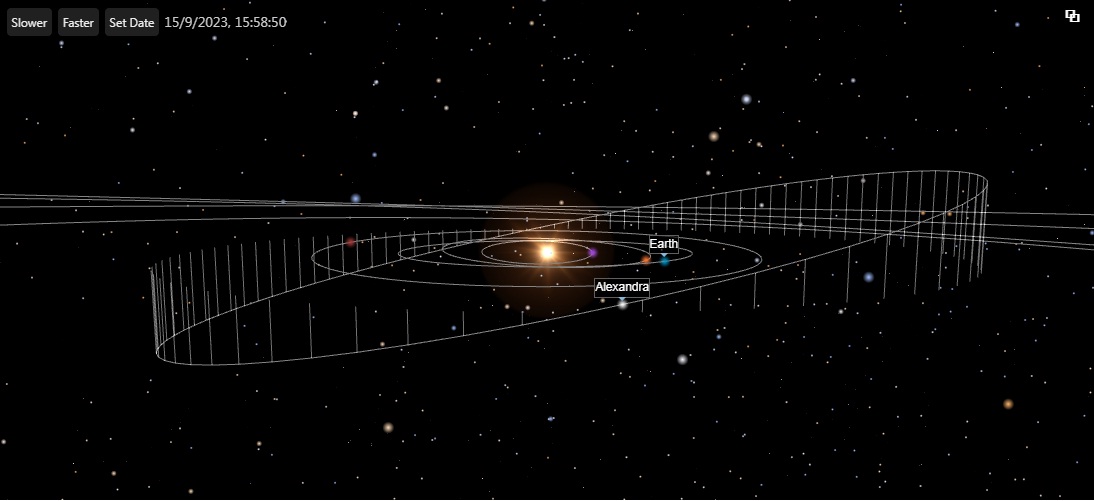

L' asteroide Alexandra misura circa 160 × 135 km, nella sua distanza massima dista piu' di tre volte la distanza tra Terra e Sole ed orbita intorno alla ns. stella in circa 1630 giorni ad una velocità di ben 17,91 chilometri al secondo.

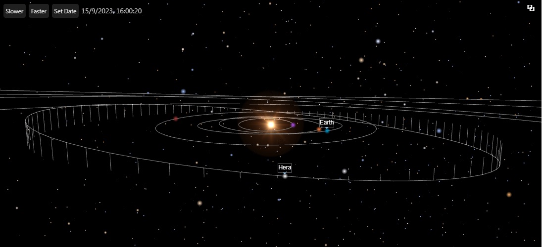

L'asteroide Hera orbita intorno al sole in 4,44 anni ed ha un diametro di circa 91,58 chilometri. Ha una distanza massima di quasi tre volte la distanza Terra - Sole e viaggia ad una velocità di 18,09 km/S.

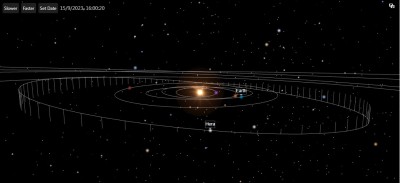

Ciao Enzo! bquanto tempo ci hai messo
per scoprire nei due frame l'asteroidi?
sono curioso
Messaggi: 1405
Re: Due asteroidi nello stesso campo: Alexandra ed Hera riprese fatte in tre giorni consecutivi Settembre 2023
Michele di tempo non ne impiego affatto il setup è molto efficiente... ho le esatte coordinate degli asteroidi dal software cartes du ciel. Poi ho impostato su cartes du ciel la stessa magnitudine che riesco ad ottenere nelle mie esposizioni di 30 secondi, quindi sul simulatore vedo esattamente quello che ho scattato. Di solito se il telescopio non fa inversione al meridiano ottengo anche lo stesso orientamento della cartina. Se vedo una stella che nel simulatore non ci sta ho beccato l asteroide.... se ho qualche indecisione basta scattare una foto dello stesso campo la sera successiva e utilizzare la tecnica del blinking per avere la conferma dello spostamento dell asteroide. Una sera vieni a casa e facciamo una sessione di ripresa remotizzata.
