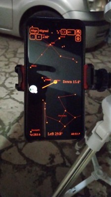

Innanzitutto come vedete in foto il telefono va posizionato in parallelo al tubo del nostro telescopio cosa che facilita di molto il puntamento e l' osservazione della posizione.
Tutti a questo punto faranno un' osservazione in merito al fatto che lo smartphone posizionato sul tubo metallico del tele avrà problemi con il magnetismo della bussola e quindi non riuscirà a puntare correttamente e invece per come è stata programmata la app basta rifinire il puntamento premendo l' icona della manina ed una volta puntata una stella di riferimento basta cliccare sull' icona allinea.
Da questo momento che il tele e la stella sono allineati la bussola viene esclusa a livello hardware e quindi vengono utilizzati i giroscopi per un corretto puntamento. Tantissimi utenti stanno apprezzando la app e stanno gridando al miracolo :wink:

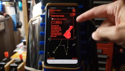

Di seguito vi inserisco dei video tutorial sull' utilizzo della app:
https://www.youtube.com/watch?v=6-_58mSGz1Q
https://www.youtube.com/watch?v=AtArqBLWWJ8

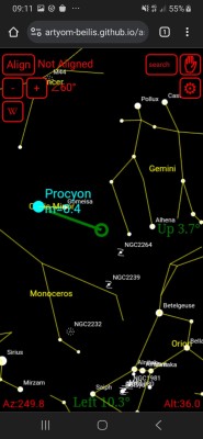

Di seguito trovate delle semplici istruzioni che ho trovato su internet che permettono di utilizzare la app in modo efficace:
– Allinea il tuo telescopio con una stella facilmente identificabile o un pianeta vicino all'oggetto che desideri osservare
– Tocca il pulsante Allinea
– Tocca la stella o il pianeta che hai selezionato. Viene avviato il timer di 3 secondi per assicurarsi che non vi siano vibrazioni. Dopo 3 secondi l'applicazione è allineata sull'oggetto selezionato. Viene visualizzato il messaggio "Allineato" e al centro dello schermo viene visualizzata una croce che rappresenta la direzione verso cui sta guardando il telescopio.
– Tocca un oggetto che vuoi osservare e otterrai una linea che mostra la direzione verso cui devi spostare il telescopio e i cambiamenti di altitudine e azimut vengono mostrati nella parte destra e inferiore dello schermo
– Muovi il telescopio finché questi numeri non si avvicinano allo zero: a questo punto il tuo telescopio dovrebbe puntare all'oggetto richiesto
– Per passare all'oggetto successivo, ripetere il processo di allineamento dal passaggio 1 poiché i giroscopi integrati del cellulare non mantengono la precisione per un lungo periodo/movimenti multipli

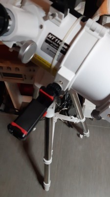

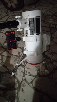

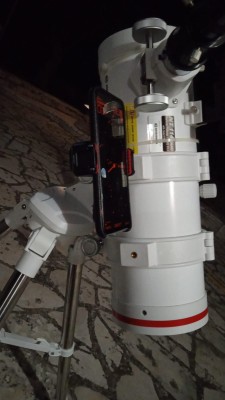

Vi allego delle foto che ho scattato ieri sera del supporto che ho creato per il mio smartphone. Sarebbe carino se altri utenti del forum postassero delle foto dei loro supporti o fissaggi, così potremmo beneficiarne tutti ;-)
