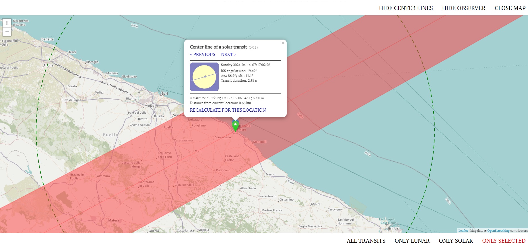

Domenica mattina, secondo le previsioni del sito transit-finder.com e simulazioni di stellarium, alle ore 7.15 circa, la ISS transiterà sul Sole, ben visibile da Polignano a Mare, Conversano, Turi, Sammichele di Bari e Santeramo (vedi mappa in allegato).
Nei paesi limitrofi il transito sarà comunque visibile ma decentrato.
Io personalmente vorrei provare ad immortalare questo evento da Polignano con telescopio, fotocamera e ovviamente filtro solare astrosolar, meteo permettendo!
Se qualcuno fosse interessato a partecipare ci possiamo organizzare. :D

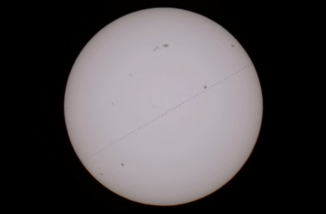

Ieri mattina, 14/042024, sono riuscito a riprendere un video del transito della ISS sul sole a Polignano a mare, in compagnia del grande Riccardo Giuliani. Qui non ho la possibilità di allegare un video, lo pubblicherò sul gruppo ADIA di whatsupp. La risoluzione del video non è di buona qualità perché sono stato costretto ad abbassarla per poter riprendere l'intero disco solare, cosa che con gli altri formati video in alta risoluzione non accade perché l'immagine viene tagliata, complice anche la lunga focale del telescopio (1500). Come prima esperienza è andata bene, ci riproverò con un telescopio con focale più corta e risoluzione video più alta.

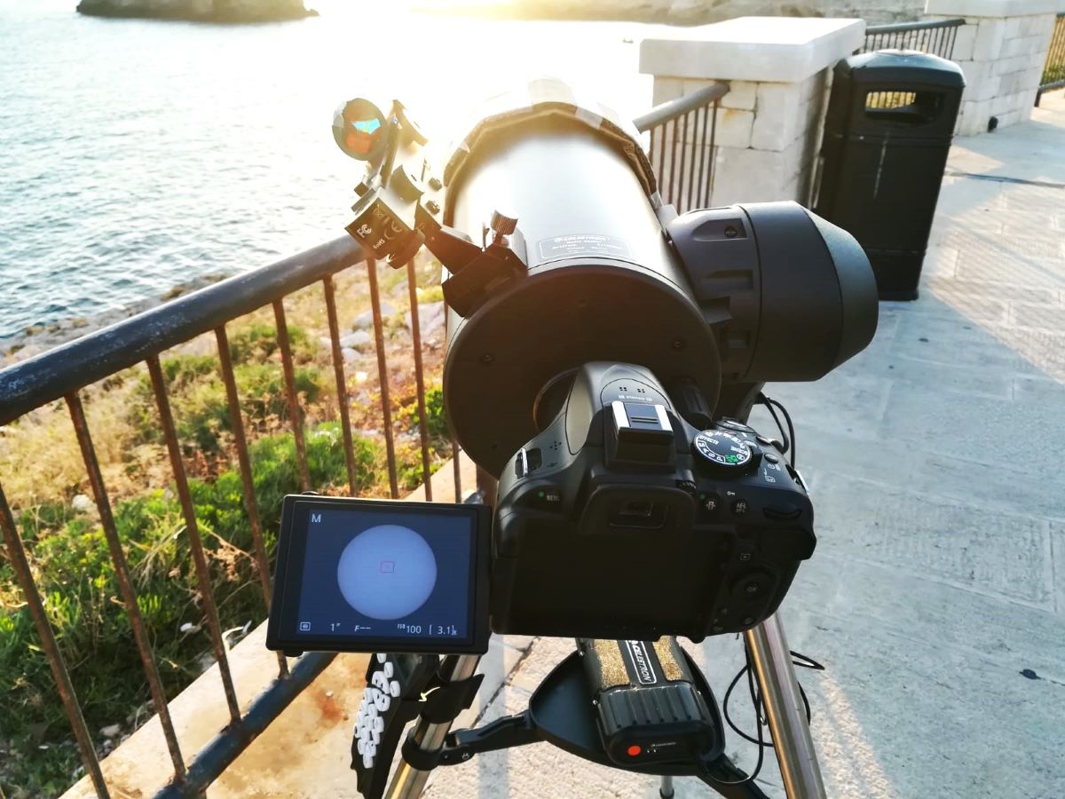

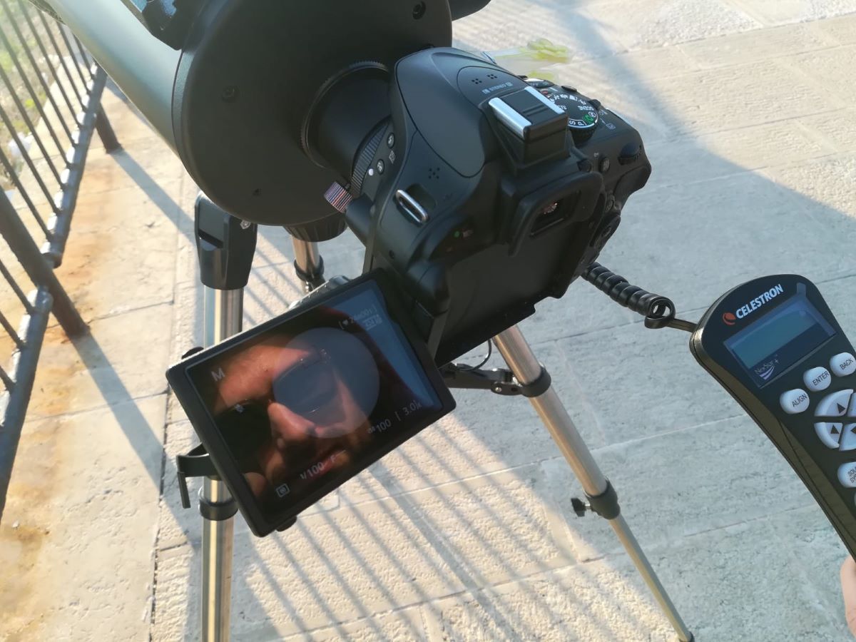

Si, Vito COMPLIMENTISSIMI. Come ha anche scritto Giuseppe in attesa di poter inserire quì
la ripresa (anche via link) oltre che su facebook, sono ansioso di vedere i "treno di ISS"
impresso sulla stella, con anche le macchie solari del giorno.
E' stato un bel momento con Sole amico, Grazie a Dio..
Oggi, infatti, nuvolo.
Aggiungo, in progresso, anche alcuni veloci fotogrammi
in merito alle brevi operazioni :D

Di seguito allego la foto con il transito della ISS sul Sole.
L'immagine ha poca risoluzione per i motivi già indicati, ma si nota ugualmente il transito.

Uauhh, Vito.
Eccola finalmente, :shock:
Rinnovo i bei complimenti. Risultato > OKKK, impegno premiato.
Grazie a Dio. Appena il giorno dopo, stessa ora, nuvole e nebbia :( :shock: :D
Solo un umile suggerimento : la foto è piccola, puoi ricampionarla
e renderla almeno @ 1200 pixel orizzontali?
Aggiungi, se vorrai, anche filtro in base a quanto da me scritto via whatsapp. TNX.

Hai ragione Riccardo, dovevo applicare un filtro che si utilizza per l'elaborazione dell'imaging planetario!
ho provato a ricampionare a 1200 orizzontali ma vengono risaltati maggiormente i difetti della bassa risoluzione.
Allego l'immagine elaborata con Astrosurface.
E' vero, siamo stati fortunati a beccare un cielo completamente privo di nuvole!! :D

Vito, sono convinto che trarrai ancora il massimo (con il microcontrasto).
Puoi pubblicare, poi, a maggior risoluzione. 1200 va bene.
Ovvio che il settaggio obbligatorio "Low-Res", per far entrare tutto il Sole nel fotogramma, con il Mak127, non lascia scampo
