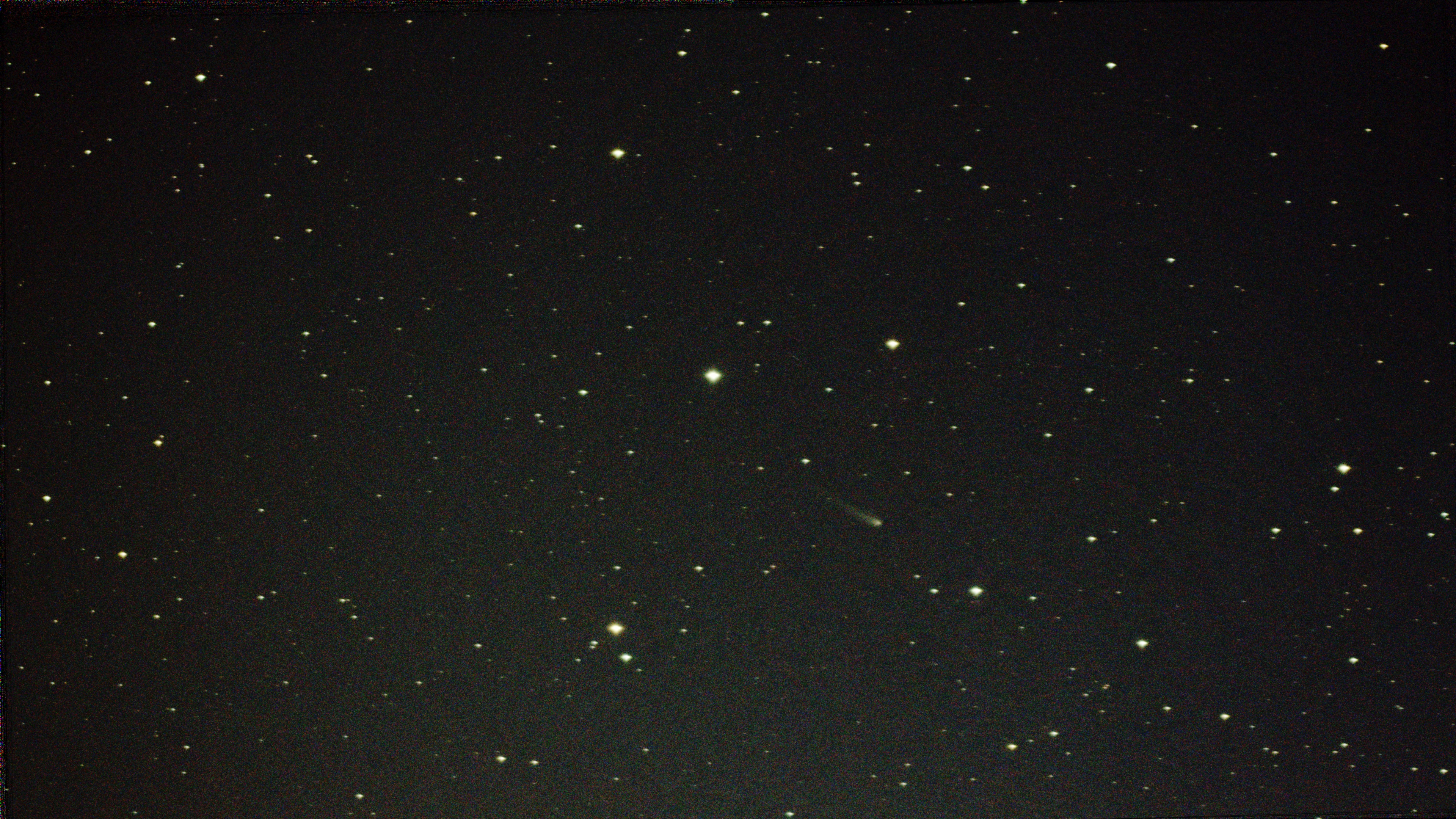

Ho puntato subito con l'opzione di scelta delle coordinate la cometa C/2023 A3 Tsuchinshan-ATLAS (attualmente di mag. 10) che in ottobre dovrebbe dare spettacolo.
Il telescopio permette di acquisire (fatto in precedenza a casa) una serie di dark-frame che sottrae automaticamente dai light frame nel momento dell'acquisizione, salva le singole immagini in formato fits (per una successiva elaborazione) e la somma finale delle acquisizioni in formato jpeg.
61 pose da 15sec. gain 80

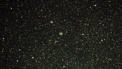

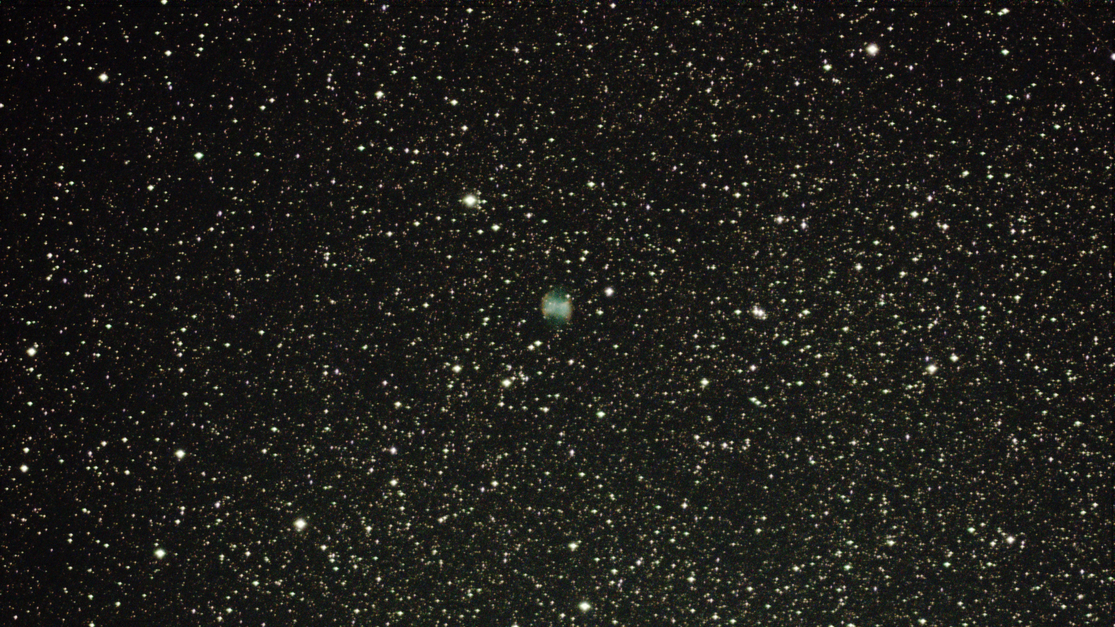

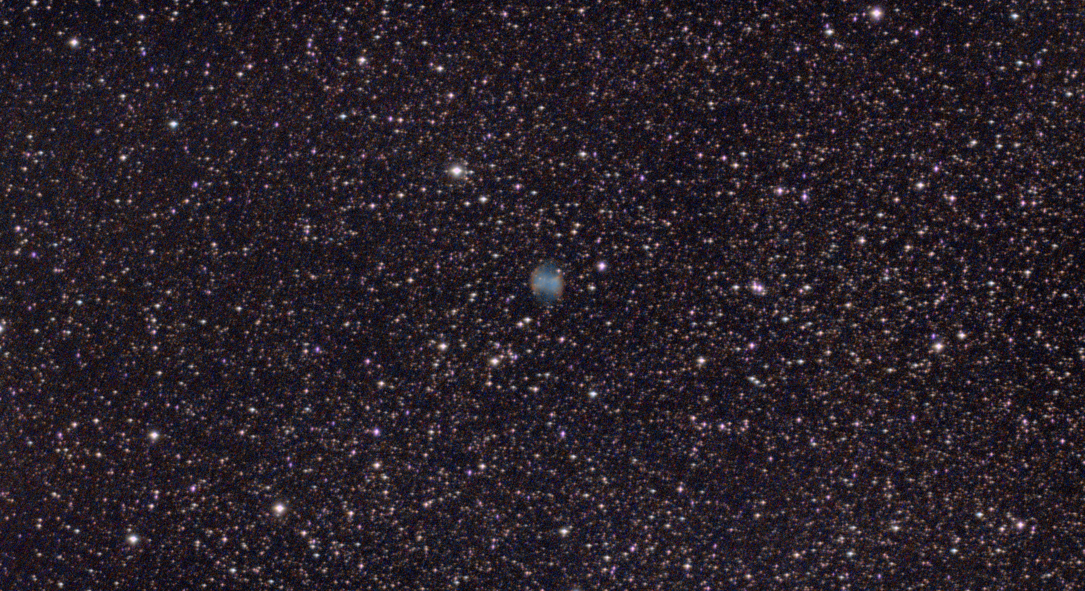

In ultimo ho puntato M27
42 pose da 15sec. gain 100
Tutte le foto NON sono elaborate...è lo stacking del telescopio.

Dopo le acquisizioni, ho provato anche a fare delle elaborazioni delle immagini riprese, per vedere di quanto le immagini finali potessero migliorare.
Ho utilizzato Siril che sto cercando di imparare. Ho notato che è molto valido come software di elaborazione delle immagini astronomiche e si avvicina molto ai risultati di Pixinsight.
Di seguito una elaborazione di M27.

Ottima scelta di aver anche ripreso la planetaria M27, bella anche la cometina e 2 lontane galassie.
M27 può essere un ottimo bersaglio per TEST carucci e comparativi.
La messa a fuoco ottenuta è ottimale in tandem con un preciso inseguimento.
Ma, come anche da mio messaggio vocale whatsapp a Paolo, vi è doppio astigmatismo che disperde i fotoni sul sensore pregiudicandone la magnitudine limite. Tensionamento?
Un particolare interessante: le stelle molto rosse sono viola sul fotogramma e l'astigmatismo si presenta, in queste, non in forma di croce ma di ellisse con particolare estensione in direzione verticale.
Una email, con foto allegata, al produttore risolverebbe il rebus.

astigmatismo notato sulle stelle su quelle rosse predomina l'aspetto numero 4

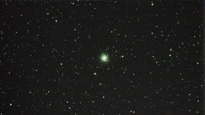

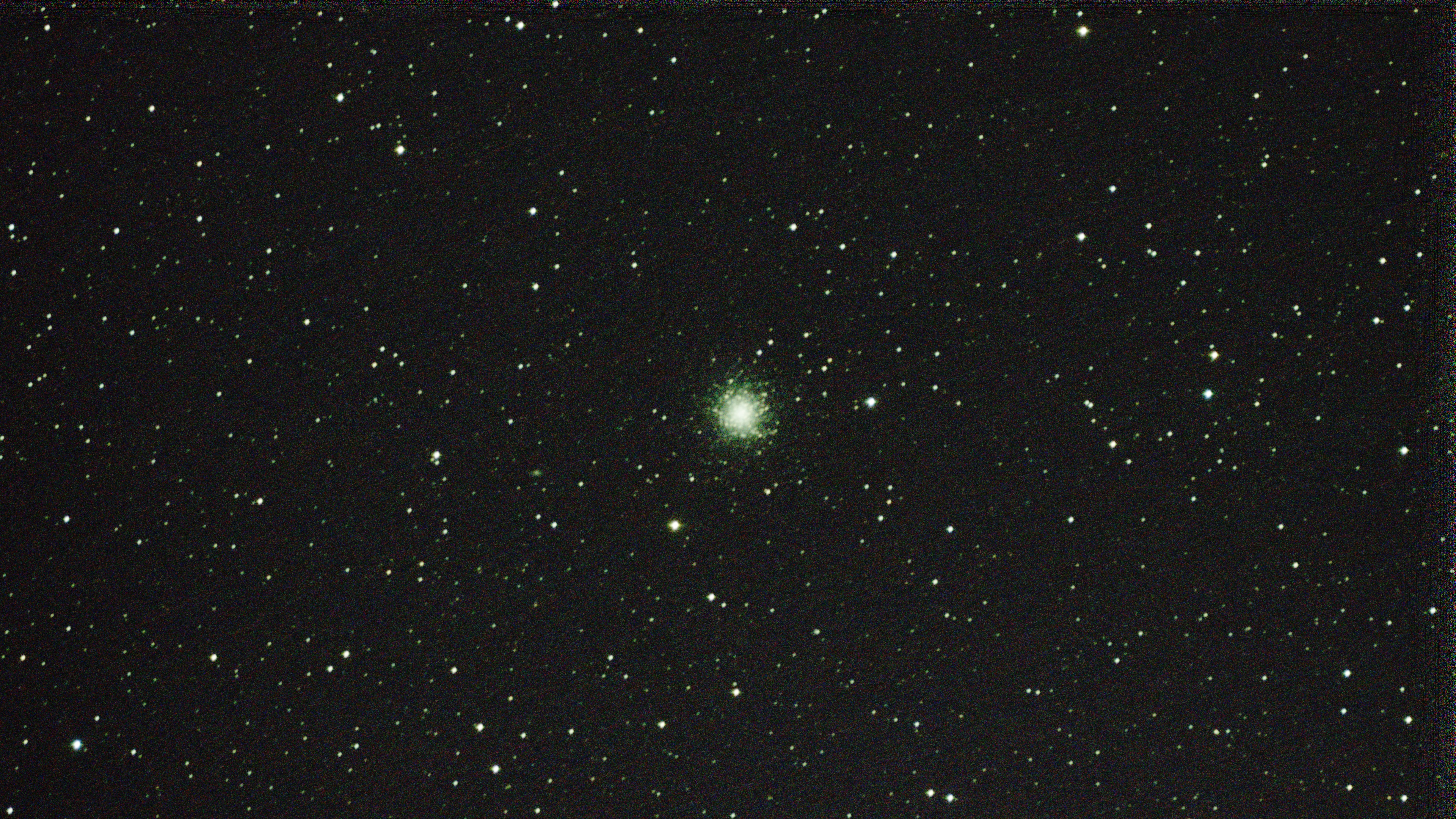

Ecco il risultato:
M13 21x15sec. Gain 80 senza elaborazione

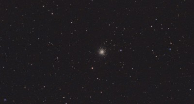

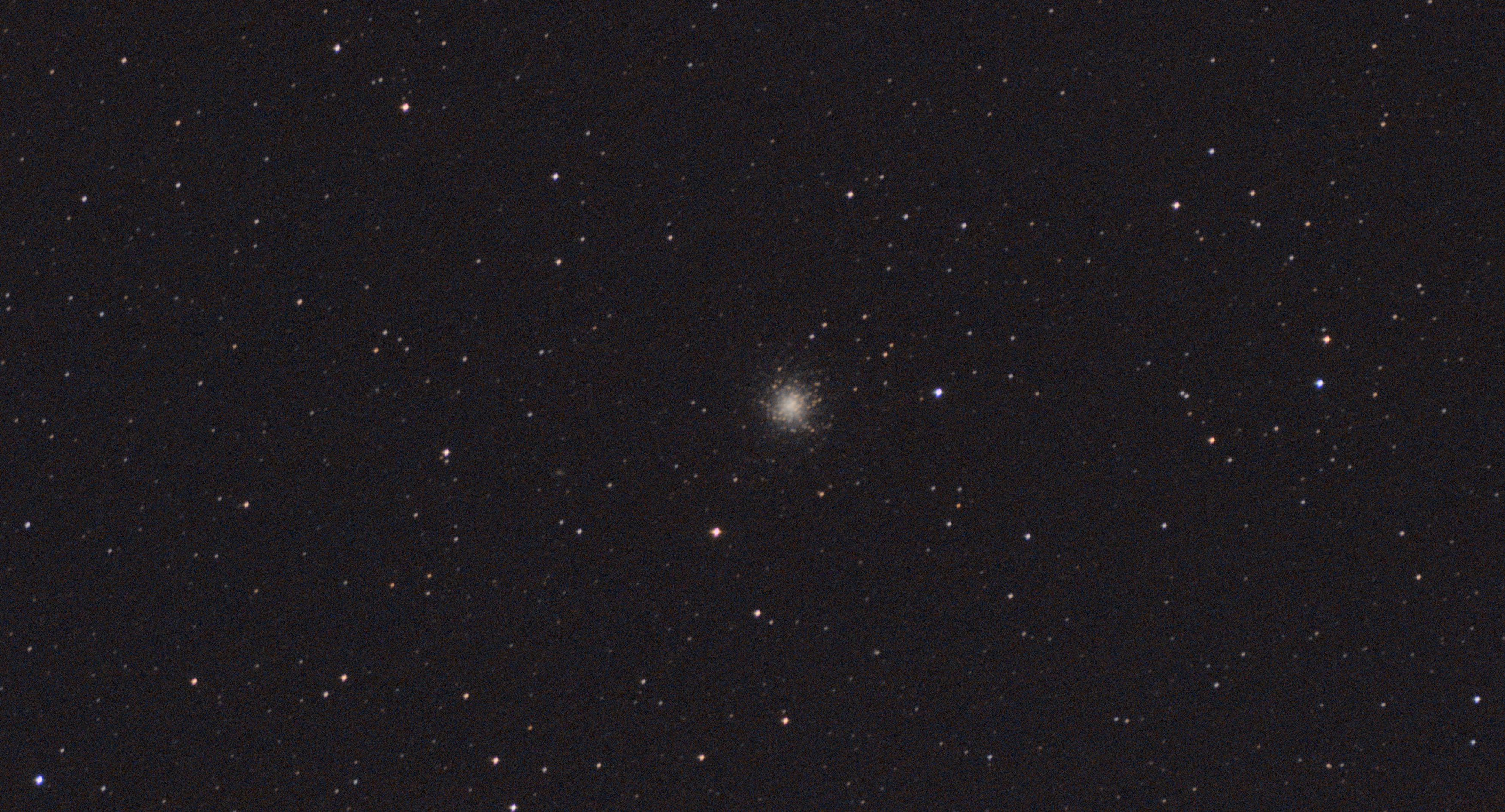

Qui l'immagine è stata elaborata con Siril
