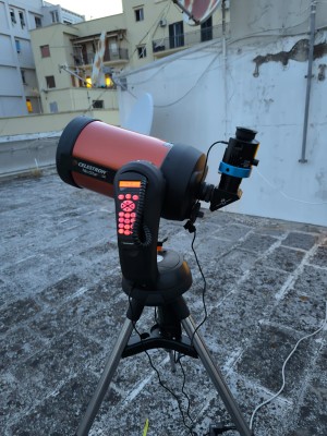

Ottaviano aveva preparato un C8 con semiforcella e Smarteye con accanto il suo fido eVscope 1.

Applicato al C8 con relativo riduttore di focale f/6,3 (setup raccomandato anche dal produttore).

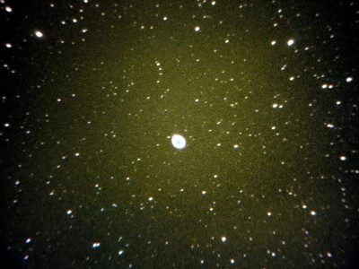

Appena un ennesimo sguardo ad M57 nella Lira e poi via allo smontaggio di fili e parti varie.

SmartEye al C8 di Ottaviano .
Foto "indecente" di M57 avvicinando il cellulare .
