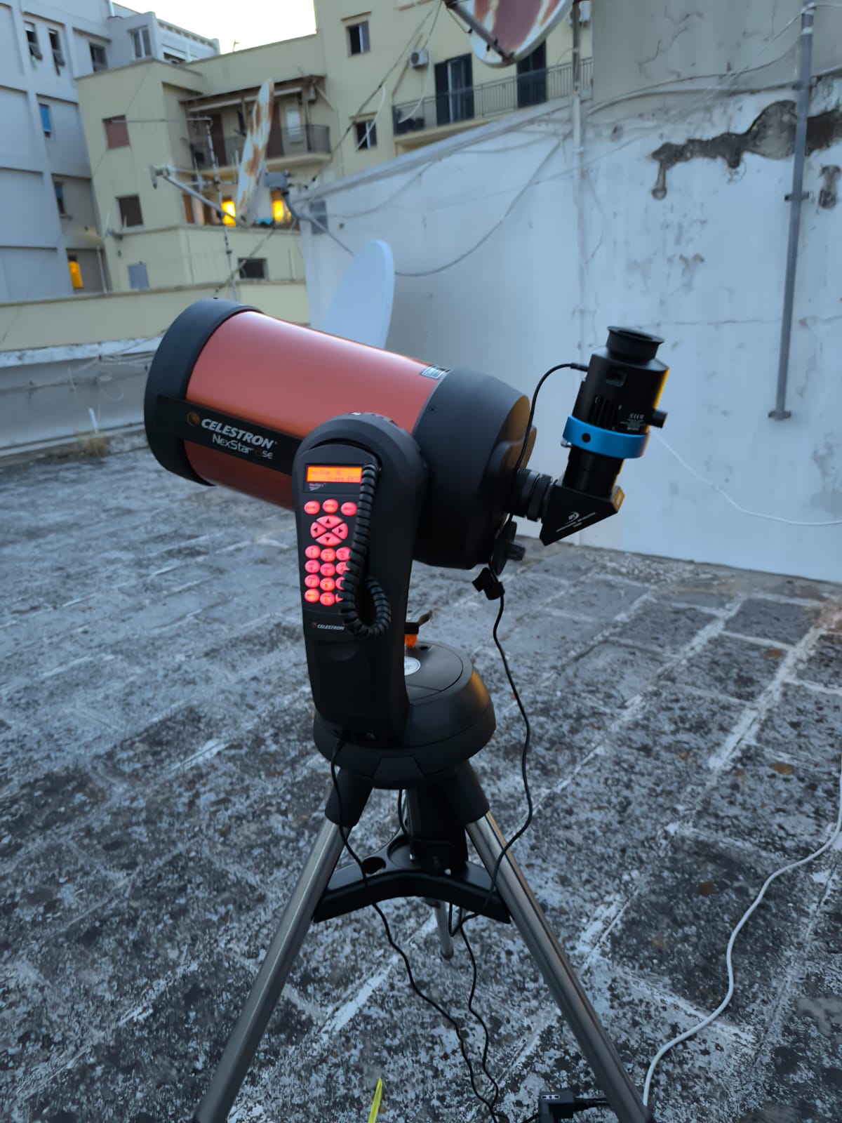

Ottaviano aveva preparato un C8 con semiforcella e Smarteye con accanto il suo fido eVscope 1.

Applicato al C8 con relativo riduttore di focale f/6,3 (setup raccomandato anche dal produttore).

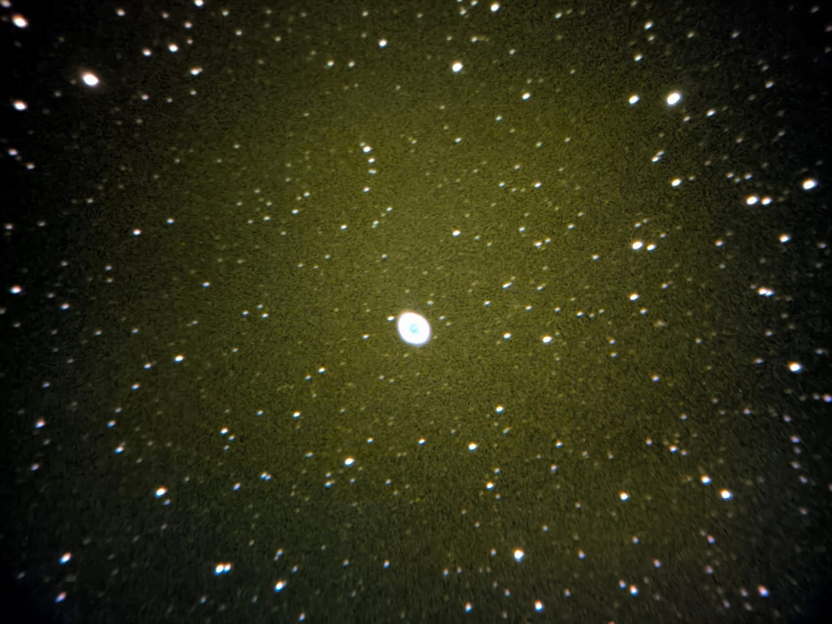

Le immagini, poi impilate con apposito comando a schermo, sono decisamente in BN (bianco-nero) all'inizio. Si "colorano" con il passare dei minuti. Null'altro da aggiungere al momento.
Appena un ennesimo sguardo ad M57 nella Lira e poi via allo smontaggio di fili e parti varie.

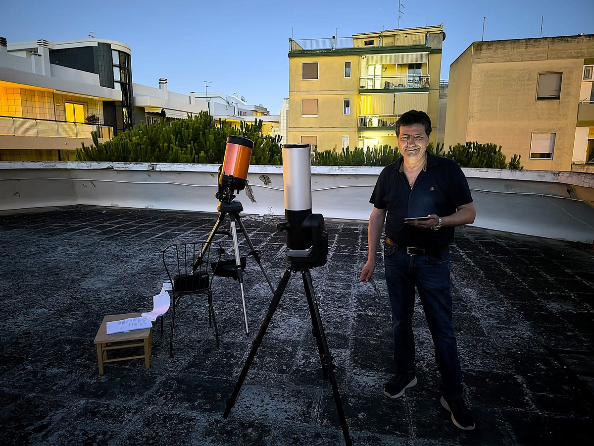

Agli inizi della prossima settimana, saremo in tandem con l'eVsope per ulteriori "visioni elettroniche" sempre

SmartEye al C8 di Ottaviano
Foto "indecente" di M57 avvicinando il cellulare
Ottaviano e tablet di controllo
