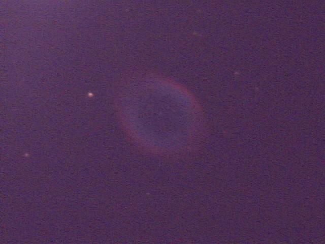

Da una serata limpida e fresca come quella di ieri sera mi aspettavo qualcosa di più da questa nebulosa planetaria che alle 23.00 circa era molto alta e quindi in una traiettoria ottica più pulita.
Solito setup ( SPC900 SC1 - SW250 - EQG ) somma di 10 frames da 20 sec. Dark artificiale ed elaborazione fatta con registax.
Anche in questa immagine c'è un sacco di rosso, come in quella di M13. Possibile sia una conseguenza dell'aggiornamento del firmware?

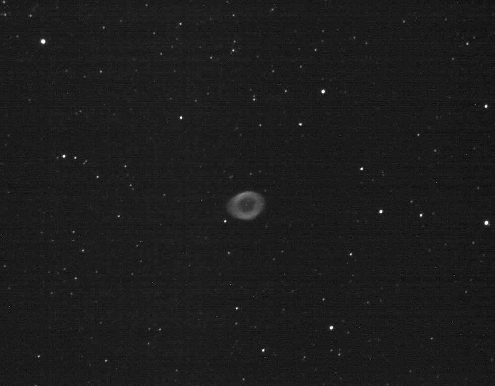

Io ho usato una Toucam colore, una toucam BN, una DSI I ed, in ultimo alcuni giorni fa, una Magzero Mz-5m sperimentale con cella. Quasi tutte anche su M57.
Con singola posa di 15 secondi, via Newton 250 Skywatcher f/5, (foto grezza) con la magzero, ho ottenuto molto di più; si vedono stelle oltre la 16ma magnitudine.
Inserisco la foto di M57 nel pomeriggio (Magzero Mz-5m con leggero raffreddamento).
Eccola:
Ok la webby, con chip colore, è meno sensibile (ma non troppo).
In verità, la resa della tua cam mi sembra molto scarsa sicuramente causa parametri non ottimali.

Si Riccardo hai ragione, anche io mi aspettavo di più infatti non ho capito proprio cosa non andava perchè di lì a poco ho ripreso la trifida bassa sull'orizzonte e un Giove che verso l'una di notte stava sorgendo decisamente più soddisfacenti.
E' vero che c'era una barlow 2x di mezzo ( mi sono dimenticato di dirlo ) che toglie luminosità ma la differenza tra il visuale e le web e davvero terrificante.

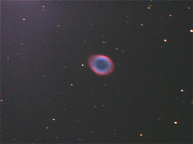

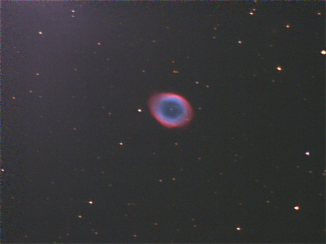

Nuovo tentativo che mi pare decisamente migliore.
Dimenticavo che i BMP il forum non li mostra.
Seeing buono ( non ho ancora imparato a misurarlo ).
SW250, SPC900 SC1, somma di 15 frame su 30 da 10 sec ( sento tanto la mancanza di un buon inseguimento e di imparare a stazionare altrettanto bene la montatura ).
La foto, per essere tra le prime, è "meravigliosa".
Soltanto un pò di allungamento nelle stelle più luminose. Segno di un inseguimento non proprio ottimale.
Anni fa fu fatta una foto simile con la toucam a colori dal telescopio 250 di Filippo (chicco) ed M57 era +- uguale alla tua.
Appena renderai le stelle tonde andrai alla grande. Unico problema dei CCD Sony (Vesta, Toucam, ecc.) e il glow in alto a sinistra. A suo tempo furono progettati minicircuiti per ridurre il guadagno del primo amplificatore all'interno del chip del CCD.
Normalmente con CCD più evoluti non si ha il difetto.
In questo caso il flat diviene necessario.

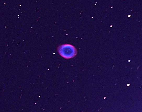

Bene, bene. Quasi quasi trovo la vecchia M57 in una veloce, breve sequenza.
Eccola al link ADIA > http://www.aeritel.com/ADIA/Webcam%20foto/M57.html
Hai visto quella di Bonduelle? Che meraviglia!
Intanto la vecchia foto per tutti:
