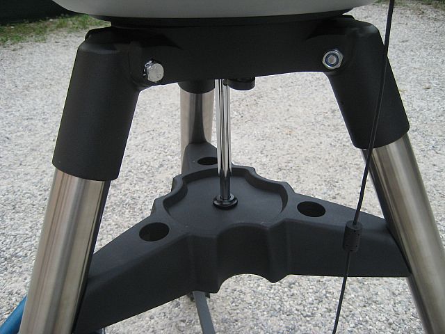

Cominciamo dal treppiede. Splendidi i piedini metallici: stabilità garantita ma attenzione ai pavimenti lignei se lo si tiene in casa :!:
I tubi sono in acciaio da 2" e la plastica è bandita tranne che per il tensionatore che funge anche da portaoggetti. A dire il vero come vassoio non è comodissimo e lo spazio è poco.

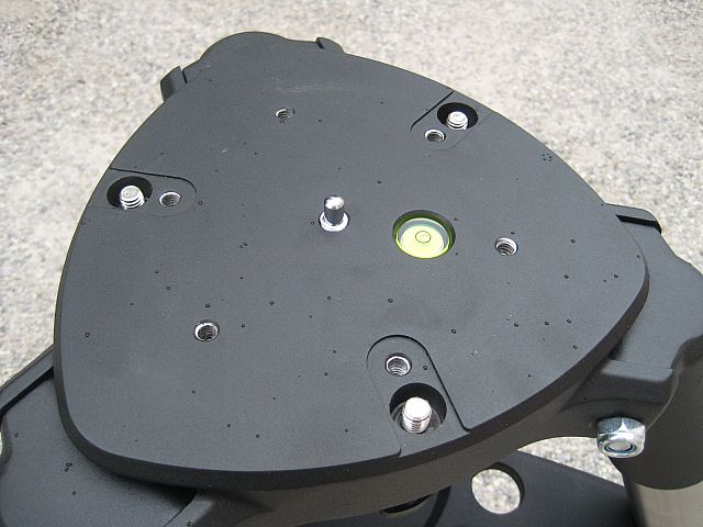

La base: ampia e robusta con bolla incorporata:
al centro vi è un piolo che funge da guida quando si appoggia la montatura del telescopio: per far cadere il telescopio bisogna farlo apposta. Sotto vi sono 3 viti con volantino che vanno fissate su 3 fori sotto la base della montatura. Trovare la corrispondenza è semplicissimo perchè basta ruotare la montatura fino a sentire un clack: a quel punto basta avvitare.

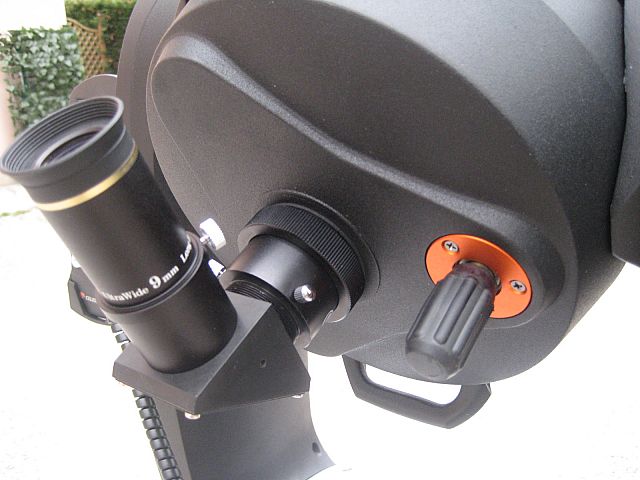

La forcella è robustissima e (prova DIURNA ricordo) ha tempi di smorzamento ridottissimi. Ho misurato meno di un secondo osservando la punta di un campanile a 222x. Ottimo il focheggiatore: fluido e con corsa lunghissima (ho contato quasi 40 giri di manopola). Lo schift è decisamente sopportabilissimo (di GIORNO: di notte e con la webcam vi saprò dire...)

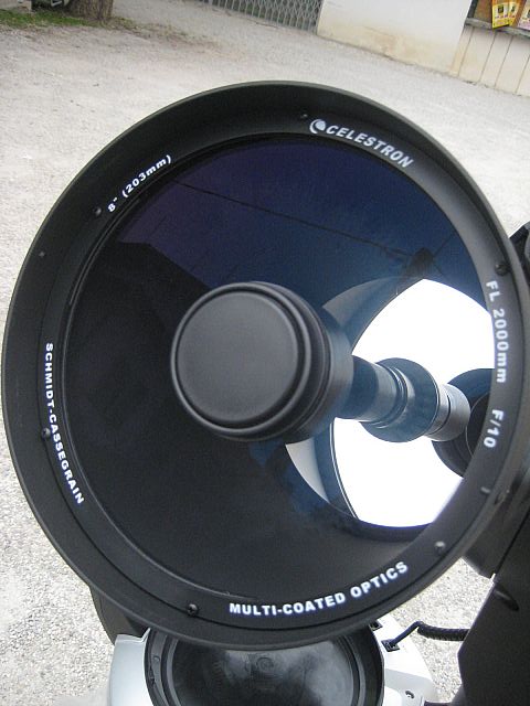

Il tubo ottico internamente è ben annerito, la lastra correttrice rimanda dei riflessi violacei e lo specchio è semplicemente abbagliante. Vedremo col buio se il famoso trattamento XLT è degno della sua fama.
Il coperchio protegge bene l'ottica ma il sistema ad incastro è un po' scomodo al buio: è necessario trovare la posizione esatta di inserimento.

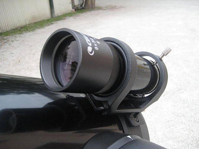

Il cercatore è una goduria. Un 9x50 con crocicchio.
Veloce, efficace e stabile il sistema di allinamento all'ottica tramite due viti con la punta protetta da un dischetto di plastica.

Il telescopio sembra corrispondere alle mie esigenze: praticità, velocità di allineamento, robustezza e stabilità. Durante le prove all'aperto ha cominciato a piovere e in 2-3 minuti ho sbaraccato e portato al coperto tutto. Il peso non è indifferente: 19 kg di telescopio-forcella+6 kg di cavalletto. Ma le manopole sulla forcella sono pratiche e robuste: sembra di portare una fisarmonica. Lo sforzo non è eccessivo.

Un altro piccolo difetto è la bolla sulla base del cavalletto: ottima ma invisibile quando il telescopio è montato. Per me non è un problema perchè ogni volta lo smonto (la cosa è velocissima) ma se volessi lasciare il telescopio montato su una specie di carrello (come se ne vedono in rete) per spostarlo rapidamente, la bolla sarebbe inutilizzabile.
nonnograppa ha scritto:Capitolo difetti :cry:
Difetto simile a quello della mia EQG.
Quando la testa equatoriale, dove si trova la bolla, è montata, la bolla non vi vede se non di traverso con relativo errore di parallasse e quindi inutile.
Pacchiano errore di progetto.
Ho letto da qualche parte che la messa in bolla non è così determinante, ma come al solito, non ho capito la spiegazione del perchè.
A volte mi domando come diavolo ho fatto a diplomarmi :shock: e con 50/60 per di più.
Uhm... panzane pubblicitarie, direi. Effettivamente in certe rèclames avevo letto anch'io il fatto che il gps fa tutto lui (un gps intelligente, insomma [smilie=hate-teach.gif] ). In relatà il manuale specifica chiaramente che la messa in bolla è essenziale per un inseguimento ottimale. Ci si può accontentare di una centratura più pacchiana ma inutile per fare riprese.
