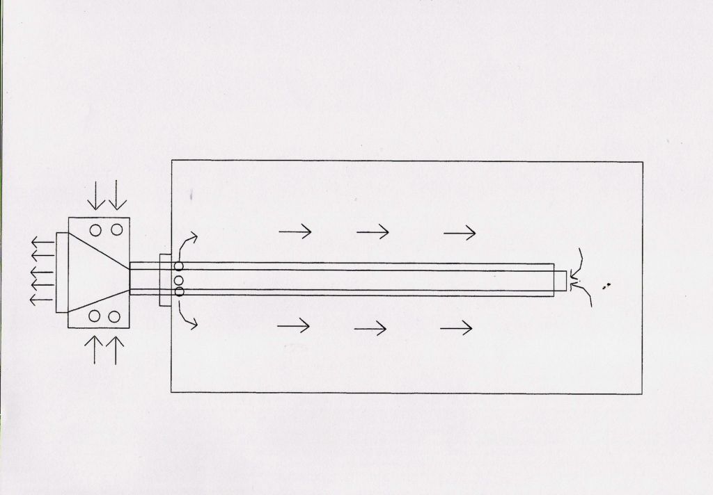

alt ho avuto un idea
scusami giuliano credo che il tuo sistema si puo perfezionare come?
non devi fare altro che oltre ad aspirala
la devi immeterla con un sistema di tubo coassiale
nel frattempo disegno schema e poi mi dai un giudizio se dico cavolate
ciao
michele
sto cercando di inserire disegno
spero di riuscirci
spero che sia giusto
vediamo

geriko70 ha scritto:sto cercando di inserire disegno
spero di riuscirci

nonnograppa ha scritto:Ma la ventola aspira, non soffia!
gerico70 ha scritto:da qualche altra parte l'aria che estrai deve entrare
Se mandi in depressione l'OTA, l'aria entrerà dalle fessure dello stesso che si comporterà come un aspirapolvere.
Non so se è meglio soffiare aria nel tubo o aspirarla per velocizzare l'acclimatamento, volevo solo suggerire di non trascurare l'effetto aspirapolvere del sistema.
se completa il sistema del mio disegno inserendo il filtro a stoffa nella scatola stagna
il problema non si pone
