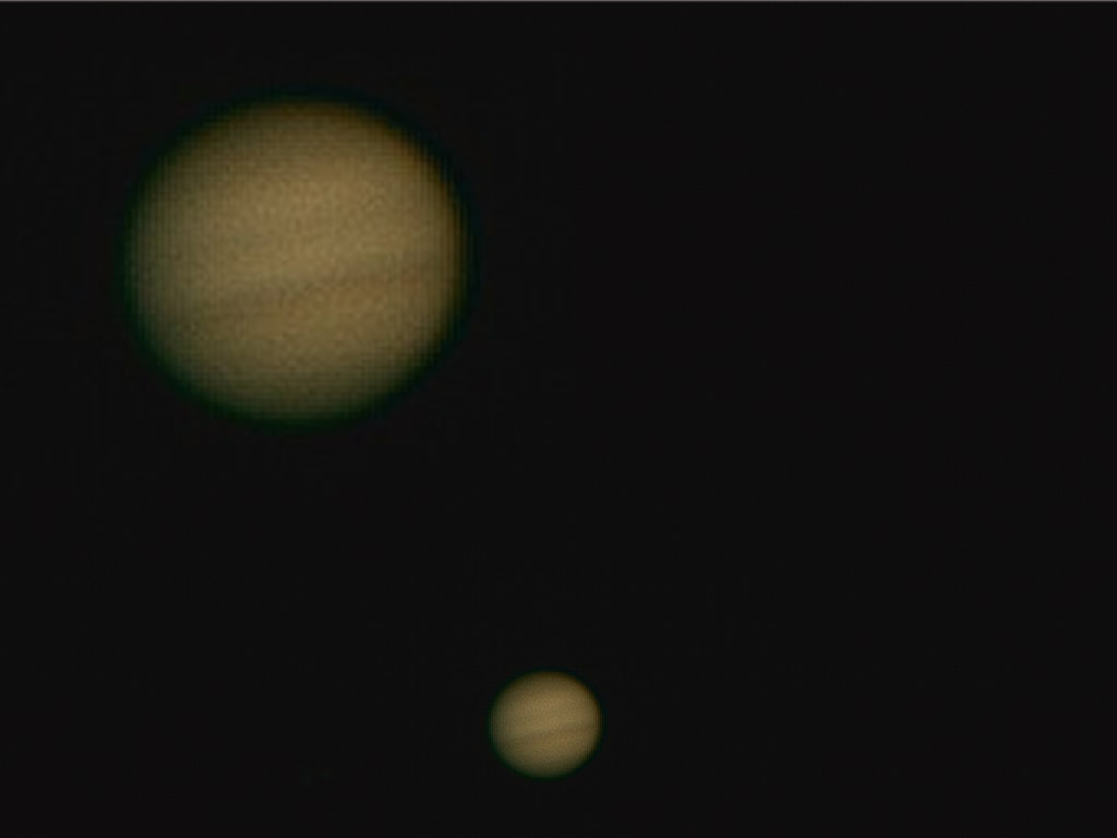

Prima luce del novo tele. 78/100 frames elaborati con registax, esposizione 50ms, gain 40%, 2048 croppato a 1024, ingrandimento al 300% in alto a sx, C8 ad F10:
E' solo la prima prova: il fuoco è scadente, i frames sono pochi, l'elaborazione grossolana e le riprese effettuate fra una nuvola e l'altra, ma volevo fare almeno "un giove" col nuovo tele prima che scendesse troppo... spero di riuscire a farne un altro prima che sia troppo tardi :)

Riprendere Giove ormai sempre piu' lontan odall'opposizione, e per lo piu' bassissimo, e con condizioni avverse, comporta per forza un risultato difficile.
Se ci aggiungi una camera con sensore Coms, e per di piu' non adatta a tale scopo, il tutto diventa difficile.
Ovviamente tentare non nuoce, e l'esperienza in futuro la fara' da padrone.
Come mai hai optato per la Magzero, invece di un ottima DMK colore?
Purtroppo la Magzero rilascia questa matrice quadrettata, non eliminabile, e visibile in tutti i sensi, che compromettono l'estetica finale della ripresa.
Dai che Marte e vicino. :wink:

Ho scelto la Magzero invece di una imaging source per due motivi fondamentali: è una camera che consente risultati onesti ad un prezzo assolutamente accettabile (meno di 240 euro) ed, inoltre, può essere usata per autoguida.
Il che mi consente, nel caso dovessi decidere di passare ad un CCD "serio" o ad una reflex, di riciclare la Magzero, appunto, come camera di guida :)
Inoltre, sempre per il suo prezzo, sinceramente consente qualche risultato decente, anche in previsione di una imminente modifica finalizzata al suo raffreddamento...
Soprattutto, era il meglio che al momento potevo permettermi, considerando che ho, contestualmente, ho anche cambiato tele e montatura :)
Nel complesso, comunque, non posso assolutamente dirmi pentito, anzi, al contrario... francamente pensavo peggio :)
Riguardo all'immagine che ho postato, ritengo che la matrice da te correttamente rilevata sia un problema "secondario", e soprattutto molto aumentato sia dalla pesante dose di wavelet che ho dovuto utilizzare per "tirar fuori" qualche dettaglio, sia dall'ingrandimento di 3 volte rispetto al "soggetto" originale, francamente un pò impietoso :)
I problemi principali sono tutti scaturiti dalla fretta e dalle pochissima cura che ho dedicato alla "preparazione" della ripresa, ovvero principalmente il fuoco approssimativo ed il basso numero di frames, che uniti alle condizioni meteo avverse ed alla posizione di giove, non mi hanno perdonato nulla: ma le nuvole incombevano, ed ero impaziente di tirar fuori qualcosa dalla nuova attrezzatura :)
Spero, prima che Giove diventi totalmente inosservabile, di riuscire a fare una nuova foto, magari preparandola un pò meglio.
Comunque mi consolo: sono praticamente già osservabili sia Marte che Saturno, e fra poco sarà possibile tentare qualche foto decente :)

la messa a fuoco effettivamente non è il massimo. Per una messa a fuoco ottimale prova ad usare una maschera di Bathinov sui satelliti di Giove, e poi avvia la ripresa dopo aver sottoesposto adeguatamente Giove. Con il tuo C8 dovrebbero venir fuori molti dettagli in più. Certo Giove è basso, però se lo riprendi nelle primissime ore del buio ci dovrebbe essere ancora qualche buon risultato.
Un'ultima cosa: è da un pò che uso Iris... veramente potente un altro pianeta rispetto a Registax. C'è un ottimo tutorial in Italiano scaricabile da questo link:

Quoto C11, la Mag col suo cmos non mi convince sul planetario, tenuto conto che le condizioni per riprendere Giove sono oramai difficili. Io ho adocchiato da un po' le dmk e credo che valga la pena fare un piccolo sforzo.
Il DMK a colori di costo più basso equivale ad una spc900 modificata... Stesso sensore CCD della Sony ovvero ICX098BQ.
Sarà vero che il CCD è meno rumoroso di un CMOS, tuttavia credo che sul planetario grossi problemi non ci dovrebbero essere.
Una domanda a Piero però devo farla: guardando i tuoi Giove anche altrove ho riscontrato una costante presenza di rosso eccessivo... Ma il filtro IR Cut lo usi? Dico questo perchè a parte l'ir dovuta alle ottiche barlow ecc. è risaputo che Giove emana infrarossi a volontà ed altera in modo gravoso le riprese senza IR cut. Certe volte sembra che usi un IR Pass :) .
Si, ma hai un framerate che, mal che vada, arriva a 30 fps. Quindo più informazioni e meno rumore totale.
Non saprei rispondere perchè non ho usato ancora un sensore CMOS. Appena si libera un po' il cielo cercherò di spremere il WB5400 (con sensore CMOS) e magari sarò in grado di fare un confronto... :?
I conti non tornano nella foto di Drake.
Il C8, in serate di turbolenza, può dare dei problemi seri in quanto a risoluzione.
Vi è anche il problema dell'acclimazione. Poi si sono aggiunte condizioni sfavorevoli. Certo con questo meteo da... paura.
Se ad occhio Gove lo vedi male, Piero, lascia perdere, non è serata.
Ho usato, in un veloce film la Mag Mz-5m bianco-nero con l'ottantino equinox e va, a mio parere.
Sono convinto anche della colore, ma non ho, attualmente, una camera color, e non posso fare alcun test. :(
Ultima modifica di Riccardo Giuliani il lun dic 14, 2009 6:55 pm, modificato 3 volte in totale.
Posso anche sbagliare ma l'immagine di Piero potrebbe essere inficiata anche dalla condensa. Com'era la lastra correttrice Sir?
Dunque, riguardo alla condensa, devo dire che non ce n'era assolutamente, ho controllato bene.
Per quanto riguarda l'acclimatazione, invece, la fretta (e l'imminente arrivo delle nubi) mi hanno portato a non attendere un tempo congruo (ho iniziato a riprendere dopo una quindicina di minuti dal montaggio), pertanto sono certo che lo strumento non era acclimatato.
Devo segnalare che, in visuale, con oculare da 8mm (quindi con ingrandimento pochissimo più spinto rispetto alla camera) Giove non andava a fuoco in modo accettabile.
Insomma, come ho detto all'inizio del post, la colpa è mia e della fretta, non della magzero :) La matrice "pixellosa" dell'immagine, invece, dipende dal fatto che ho spinto moltissimo i wavelet per "far uscire" qualche dettaglio dalla "palla rosa" che avevo ripreso :)
Riguardo al colore "rosa", appunto, si, ho usato il filtro ir-cut, ma non ho effettuato il bilanciamento del bianco.
Insomma, questa foto nasce dalla somma di tutti gli errori che è possibile commettere in una ripresa astronomica :) Non incolpate la povera MZ5c, che ha fatto il possibile :)
Riproverò con più calma quando le condizioni lo consentiranno...
