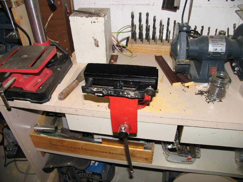

Questo è l'ultimo che ho fatto senza riscaldamento,
lo collimo in dieci secondi e mi fa anche da bilanciamento per il tele, sotto ha due calamite potenti, che si trovano negli hard-disck
ciao Giovanni
Molto interessante il sistema di regolazione per l'allineamento!
Messaggi: 7382
Complimenti ad entrambi.
Per 2 soluzioni veramente inedite ed intriganti.

Grazie Riccardo per i complimenti,
purtoppo questo sistema ha due grossi limiti...il peso, e il fatto che ci vuole un telescopio in lamiera, mentre per un tubo chiuso tipo GSO è l'ideale perchè si allinea in un attimo, e potendolo mettere in qualsiasi punto fa da contrappeso.
