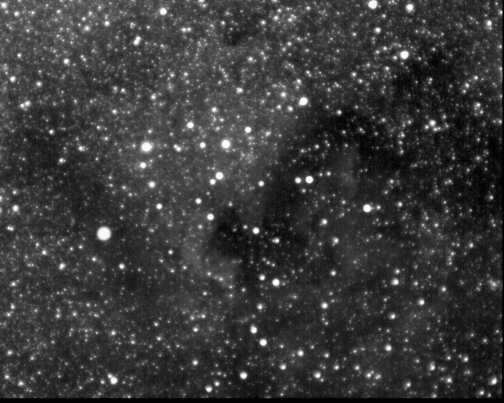

Ieri sera ho voluto fare un VELOCE "leggero" tentativo "dei miei" dal giardino di casa, in P.zza Moro a Polignano a Mare.
Nordamerica, visto che era in alto, in zona foto.
- Veloce e leggera Montatura EQ2 (ex Skywatcher 130 EQ Motor) modificata con base per coda di rondine e motore AR.
- Magzero Mz5n modificata cool (senza anticondensa) non ho spinto in basso con la temperatura.
- Obiettivo per elettromedicali > 75mm. f/1,1.
- Filtro Lumicon passa basso Halfa a larga apertura dinanzi l'obiettivo.
Pose 50x15 secondi (12 minuti). No dark no flat.
Note: obiettivo (già usato altre volte) intrigante causa fortissima luminosità.
Con 15 secondi di posa si vede già la Nordamerica
con il Lumicon.
Di contro: stelle old style modello "mongolfiera", fuoco fortemente variabile alle diverse lunghezze d'onda che penalizza la risoluzione, in particolare nei dettagli delle nebulose.
CURIOSITA': Stelle che emettono fortemente nell'infrarosso, risultano particolarmente "sfocate".
Ancora. Impossibiltà di montare i performanti filtri H-Alfa a banda stretta causa esigua distanza lente posteriore obiettivo e sensore C-Mos Magzero.
Le leggere linee verticali son dovute alla leggera deriva in dec causa non perfetta messa in Polare (l'EQ2 non lo consente) e non ho importunato Ludo (Ludovico) per il Bigourdan :)
Anche le extrassiali si notano. Un 1,1 senza aberrazioni è quasi da... miracolo.
Ma è spaventoso in quanto a visione. Da veloci prove la nordamnetica era visibile in pose da meno di un scondo, aumentando il gain della Magzero. Ma con maggior, ovvio, rumore.
Stasera ritento, se ho tempo nell' effettuar una modifica e nuvolazze permettendo, con obiettivo Canon 28-70 (usato a 70mm.) f/2.8.
Questa volta dovrei poter montare i filtri a banda stretta per una maggior reiezione del fondocielo.
Non è apo, vediamo come va. Poi si vedrà... (l'Equinox è in agguato, ma gradisce fortemente almeno una HEQ5 PRO. 500mm. son tanti :)
Commeti, ed improperi, seeempre graditi :)
P.s. aggiorno.
Per motivi pratici userò un vecchio 50mm. Pentax f/1,2 ad f/2 (obiettivo D=25mm.) :). Posso montare i filtri. :) nuvolaglia permettendo.

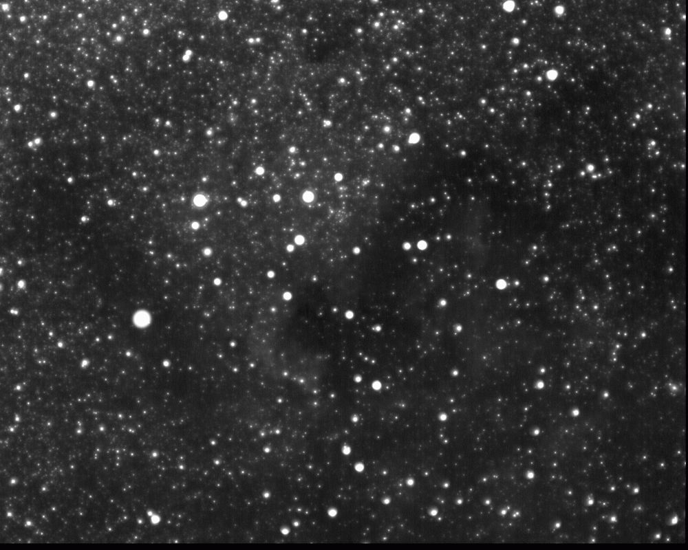

Capisco, siete inorriditi da cotanto mio ardire.
Perdonatemi, avevo voglia di primordi :)
La nebula Pellicano ricorda la "marea nera". :P
Lieve ritocchino.

Ciao Riccardo, c'era umidità quando hai ripreso? poi la messa a fuoco non sembra ottimale, comunque mi pare di capire che eri senza filtro h-alfa ed in chiaro non è facile tirare fuori qualcosa, metti un bel filtro e via.

Carissimi Vito e Peppe, grazie per le vostre note.
In momenti favorevoli per riprendere la "Nordamerica" (vedi anche bella foto di Domenico) ho pensato ad una rapida soluzione dato che non ho upgradato in H-alfa la 350D e continuo la sperimetazione della leggerissima Magzero (autoguida) in deep.
Un altra mia NGC7000 è da qualche parte, ma non ricordo dove e quando.
Ho deciso, quindi, di riprenderla sistemando rapidamente il vetusto, strano obiettivo f/1,1 in modo da ospitare la Magzero Mz5m.
Infatti l'estensione della nebula e l'area del C-Mos (1/2 pollice) non consentono l'uso dei normali telescopi a corta focale se si vuol riprendere tutta l'area.
Ma l'obiettivo non è apo anche se valido quindi, come già scritto, non fuocheggia tutte le lunghezze d'onda sul medesimo piano.
No problem direte; usare filtri a banda stretta che vanno a nozze con una emissione HAlpha.
Ma il suddetto obiettivo ha il fuoco a meno di 1/2 cm. dall'ultima lente posteriore. Quindi non si possono avvitare sulla Magzero i normali 7 o 35 nM.
Unica possibiltà è applicare un filtro sulla lente lato soggetto che ha un diametro di 75mm. Quindi no filtri 31,8 o 50,8mm.
Ho da tempo un Lumicon per Halfa dal diametro ancor superiore, ma non è passa banda bensì passa basso. Quindi lavora sull' Halfa e sul resto dell'infrarosso.
Torna, quindi, il problema della cromaticità delle lenti ed ecco le stelle molto dilatate (simil rifrattore acromatico).
Peppe la messa a fuoco è stata curata per bene infatti vedi che la puntiformità c'è; alcune lunghezze d'onda sono ben a fuoco ma altre no generando l'alone che ricorda l'effetto condensa. La nebbia aumenta stretchando il fotogramma finale come in foto2.
Ieri sera ho deciso di tornare sul campo applicando al C-Mos un vetusto obiettivo Pentax 50mm. con passo 42x1 che permette di avvitare i filtri selettivi H-Alfa sulla Magzero. Ma è andata buca, causa NUVOLAZZE.
L'America attende di essere fotografata in maggior dettaglio, come merita.
Nota per Vito. Son quasi circondato da amici pensionati di fatto e di cervello. La SPERIMENTAZIONE, in particolare quella strana, mantiene giovani ed io ci tengo a non considerare la seconda parte della mia vita un progressivo approccio al riposo eterno (anche se l'anima farà, poi, ancor faville) :) Ti verrò a trovare quanto prima.
NOTATE che la ripresa ricorda molte foto del passato con pellicola (rapporto diametri stelle-nebulosa). Se si diaframma a 5,6 il risultato migliora fortememte (ed i tempi aumentano) ma il gusto dell'1,1 svanisce.
