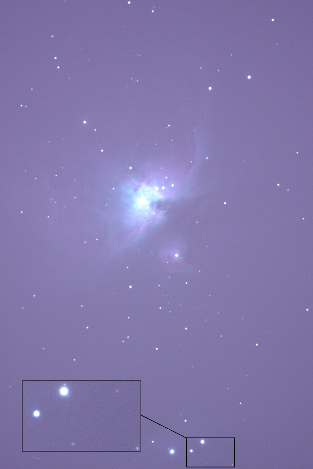

Ieri sera si è aperto il cielo, ed ho potuto testare abbastanza bene il simak
Per ora vi posto M42. Sono 16 scatti da 2 minuti + 7 dark, simak + 500D a fuoco diretto, 800 iso, elaborazione con DSS+PS, guida con magzero mono su SW 70/500.
Direi che il campo è molto corretto (le stelle sono davvero tonde e/o puntiformi, non trovo traccia di coma, astigmatismo o aberrazione sferica), e questo mi rende molto, molto felice
Anche la montatura si è comportata estremamente bene nonostante il carico decisamente eccessivo: nonostante il vento, ho buttato solo 3 scatti su 30 per il mosso (ma sono stato davvero pignolo: lo spostamento era assolutamente contenuto) ed uno perchè un'auto di passaggio mi ha sparato i fari nel tele

Un singolo frame non elaborato e senza stacking, resize a 1024x15qualcosa:
Stesso frame di prima con uno zoom delle stelle sul bordo: direi niente male
