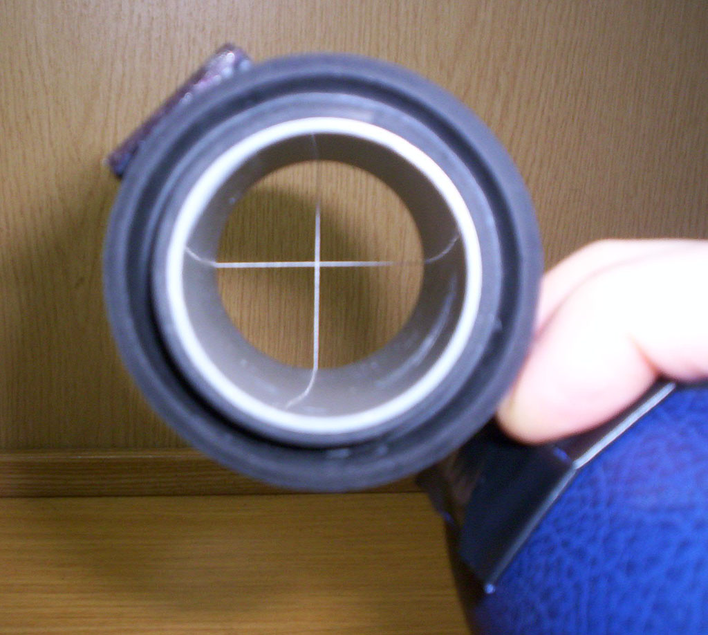

No, se state pensando che ho brevettato un marchingegno per far fare i bisogni precisamente nel centro del water vi sbagliate, mi spiace.
Problema: molto spesso mi trovo a puntare una stella di una certa costellazione per poi saltare all'oggetto deepsky di mio interesse. Bene, mi pare una procedura corretta...il problema è che a volte non so precisamente quale stella della costellazione sto guardando in quel momento; quindi mi trovo costretto a muovere il telescopio per ricreare la forma della costellazione e capire in che punto mi trovo. Capisco benissimo che tutto questo sia dovuto alla mia assoluta inesperienza e ad un astrofilo esperto non serve tutto quello che sto per dire, ma...io su questo problema ci perdo un po di tempo, un po di pazienza e a volte non riesco a trovare quel che cerco (e la cosa mi da abbastanza fastidio). Questo perchè il cercatore 9x50 in dotazione offre già un certo ingrandimento e quindi sto troppo vicino per ricreare i miei allineamenti mentali.
Soluzione: credo che il telrad sarebbe l'accessorio adatto a risolvere il mio problema; ma preferisco spendere i miei esigui fondi in oculari o filtri piuttosto che in accessori di puntamento. Quindi ho pensato ad una sorta di mirino ad ingrandimento 0. Magari faccio sorridere qualcuno...però dal primo test che ho fatto l'idea sembra buona.
Il prototipo è un rotolo di carta igienica ahahhahaha :lol: gli ho fatto 4 buchini e ci ho fatto passare dentro due fili di cotone per creare il crocicchio...per ora l'ho fissato al cercatore con lo scotch di carta e ho cercato di allinearlo alla meglio. L'ho provato sulla luna e (ovviamente) andava bene. Poi sono passato a Giove e con discreta soddisfazione l'ho beccato praticamente al volo. Il test vero sarà allinearmi rapidamente con una stella vicina ad un ammasso di cui conosco bene l'ubicazione e trovarlo in breve tempo. Non vi nascondo che mi è capitato di avere problemi anche a puntare M37 in Auriga, che è bello luminoso e ampio :oops:
Quindi ho deciso di prendere provvedimenti e costruirmi un aggeggio adatto! Farò qualche altra prova, possibilmente quando la luna cala un po, per verificare che questo sistema mi aiuti negli oggetti deep e poi passerò alla versione definitiva...
Pensavo di realizzarlo con un tubo di pvc fisso nella parte anteriore e con un altro pezzetto di tubo di diametro maggiore nella parte vicino all'occhio, in modo tale da mettere le 3 viti a 120° per la regolazione. Il tutto lo fisso al cercatore con un sistema rimovibile tipo una basetta in legno + fascetta di plastica.
Spero di aver spiegato bene il mio problema e cosa intendo fare e vi chiedo se avete dei suggerimenti, pareri e dritte in merito. Qualcuno ha avuto un problema simile al mio? Come l'ha risolto?
All'atto pratico per ora ho riscontrato un problema: il crocicchio lo vedo solo se punto la luna o se il cielo è luminoso. Come lo rendo visibile? Pensavo a qualche filo fosforescente...ma la cosa mi pare un po affrettata

Claudio, mi pare una soluzione semplice, efficace ed intelligente :)
Per illuminare il crocicchio, compra un laser cinese da 2€, smonta la lente condensatrice (Mi raccomando, sennò rischi di accecarti :) ), fai un foro nel lato del tubo del cercatore, ed incollaci il laser... avrai una bella luce rossa, fra l'altro tangenziale al tuo occhio e quindi poco invasiva.
Se resta ancora troppo luminosa, due diodi in serie dopo le pile, ed hai risolto :)
Ciao Claudio, anche io e Roberto abbiamo avuto lo stesso tuo problema con il cercatore. Abbiamo risolto acquistando ad una fiera due ottiche a punto rosso da fucile. L'ingrandimento è 1x, perciò hai la visione reale del cielo, ed in più hai un bel puntino rosso (la cui intensità è regolabile) che oltretutto è allineabile con il telescopio. Quello che abbiam comprato noi ha una lente del diamtero di 40mm.
La spesa è stata contenuta (circa 25€ quando lo stesso modello della Baader Planetarium costa quasi 100€).
Ora hai due possibilità, o su ebay ti procuri (anche a meno di 20€) lo stesso mirino red dot, oppure puoi provvisoriamente cercare di illuminare il crocicchio da te creato.
Nel caso in cui tu scelga di seguire il tuo spirito autocostruttivo (che mi piace moltissimo) puoi provare a far così: utilizza un led rosso parzialmente schermato per illuminare il crocicchio che hai realizzato. Non dev'essere fortemente illuminato, ti serve un bagliore che faccia risaltare appena il crocicchio contro il cielo scuro!
Altra possibilità è quella di procurarti o due filamenti di fibra ottica o, in maniera più rustica, due pezzi di lenza (magari di spessore maggiore di 0.40) da illuminare dall'esterno del tubo.
E'più complesso da spiegare che da fare. :roll:
Terza soluzione: puoi duplicare il sistema datomi in dotazione per l'illuminazione del cannocchiale polare: Procurati una bacchetta di plexiglass, accosta la bacchetta al solito led rosso e vedrai che a questa si illuminerà la punta. Fatto ciò devi solo centrarlo perfettamente nel mirino ed allineare questo col telescopio.
Se ci vediamo di persona ti porto il mio illuminatore, magari riesci a clonarlo! :D

mmm per illuminare il coricchio, led rosso messo dal lato dove si osserva e che punta verso il crocicchio! che ne dite? ovviemante lo si scherma per non dar fastidio all'occhio! provo a "disegnarlo"
led _____________
__D_____________ corcicchio
non so se ho reso l'idea

Benissimo! Ho capito la storia del led che illumina il crocicchio e viene nascosto da una sorta di anello ;) anche perchè Francesco mi ha mandato un link in cui c'è uno che l'ha realizzato. Penso che riuscirò a farcela nonostante la mia antipatia per l'elettricità. Grazie ragazzi

Ok sono stato dentro Brico Center 20 minuti ma forse ho trovato quello che mi serve! Preso un raccordo per i tubi del lavello :lol: che ha lo svaso nella parte anteriore, dove farò il forellino e nasconderò il led. Preso anche un miniportachiave con led che modificato dovrebbe fare al caso mio senza dovermi costruire niente di elettrico. Spesa 2,60 euro...se ci riuscirò mi sentirò un leone!

Si ok lo so che telrad e puntatore laser sarebbero state le soluzioni migliori ma ribadisco che non volevo spendere soldi per una cosa in cui posso arrangiarmi :)
Cmq il mirino è assemblato in versione di prova e sembra funzionale (le nuvole rendono impossibile un test serio); ora manca solo l'aggancio al cercatore

Ecco qua il risultato finale; mirino illuminato a meno di 3 euro!
Per il collegamento al cercatore stavo cercando un sistema rapido di tipo flessibile e mentre ero a Brico ho pensato di recuperare il filo di rame che avevo a casa, intrecciarlo e usarlo come braccetto.
Il filo del mirino è provvisorio in cotone...devo recuperare due pezzi di lenza fina, senza andare a comprare tutta la matassa! Dopo provvederò a fissarli con un bordino di scotch nero anche nell'anello anteriore, in modo da sembrare più carino anche
Eccolo qui con il suo prototipo :lol: E' una bombettina curiosa, ma dovrebbe fare il suo dovere. Non pensavo di riuscire a illuminare bene il crocicchio ed invece mi sono stupito!
P.S. Quando dovrò cambiare le pile trafficherò un po con il nastro isolante ma ce la dovrei fare. Tanto durano parecchio, ne ho uno uguale come portachiave e dura da 1 anno

Ho solo un dubbio: come fai per allinearlo al telescopio? Hai già pensato a qualcosa?

Si si l'intreccio di rame è duttine, si inclina come voglio. Certo vibra un pochino e se questo dovesse essere troppo fastidioso gli metto un secondo appiglio anteriore (non so se si è capito). Cmq dovrebbe andare bene così; spero che tra un annetto saprò fare senza
