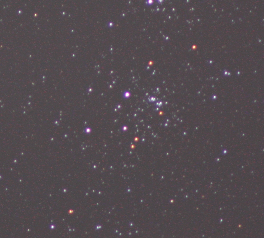

Ecco un crop di un fotogramma con tempo di posa di 5m senza ridimensionamento. Stesse considerazioni del fotogramma precedente.

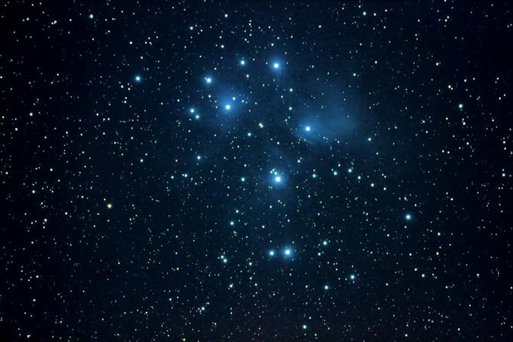

Questa invece è un'integrazione sul doppio ammasso in Perseo ottenuta da 3 riprese (3m+3m+5m) a 200 ISO con obiettivo canon a 300mm F5.6
Elaborazione DSS e PS senza DARK e FLAT.

- buono in definitiva l'inseguimento anche su stelle di 6° magnitudine. Le specifiche affermano che può arrivare fino all'8° in condzioni di cielo buono.
- non ho percepito nessun problema legato alla vicinanza del dispaly al sensore. Il parametro del rumore l'ho modificato solo per aumentare la sensibilità su stelle più deboli.
- le vibrazioni dovute ai cavi e alla leggerezza della montatura mi hanno fatto scartare metà dei fotogrammi ottenuti (ieri si è aggiunto anche il vento)

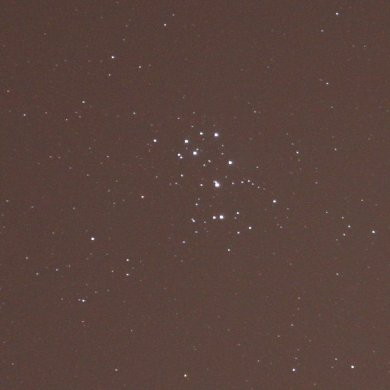

Ecco tre fotogrammi della serata con crop nella zona centrale.
Pleiadi: esposizione 5min
Pleiadi: esposizione 10min
In entrambi i fotogrammi le stelle paiono abbastanza tonde, anche se quadrettate. Ma forse questo è dovuto alla sopraggiunta saturazione.

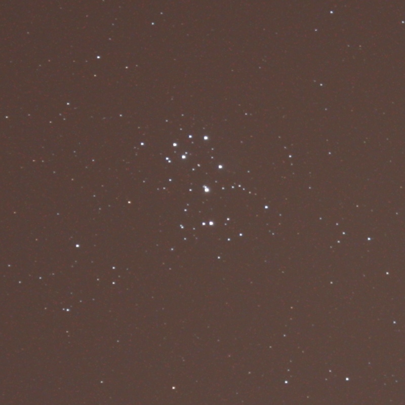

Pleiadi: esposizione 5min senza autoguida.
Le stelle anche in questo caso sono abbastanza tonde. Stazionamento abbastanza preciso? focale troppo piccola? mah
Questa seconda prova sul campo ha confermato il buon giudizio dato in seguito alla prima prova.
La camera insegue bene fino alla 6° magnitudine in condizioni di cielo molto inquinato.
Inoltre ho notato durante le mie prove, che se non perde la stella entro 30 sec, poi non la molla più.
Di contro c'è da segnalare due difettucci:
- la pulsantiera ha una sensibilità randomica. A volte basta sfiorare i tasti altre volte è necessario premere con forza.
- quando la camera sta per perdere la stella aumenta il valore del parametro noise fino a quando poi la stella non la perde del tutto.
Tale parametro aumenta o diminuisce la sensibilità del ccd, per cui è necessario ricordarsi di riportarlo ad un valore di 10-15 prima
di riprendere la guida.

Yes, se mercoledì non è coperto porto l'ambaradan :)
Comunque mi sembrano ottimi risultati...
PS: sono stranissime le stelle quadrate... :|
Messaggi: 7458
Si l'autoguida, da te, va benissimo, ma il giudizio è sospeso. Infatti anche senza autoguida le stelle sono OK.
Focale troppo corta per notare differenza devi tornare al tele, ma con quel supporto non va.
Come afferma Piero, le stelle hanno forma strana.
Per una miglior analisi puoi postare almeno tre fazzoletti di fotogramma (sinistra, centro e destra) per capir meglio le aberrazioni dell'obiettivo.
La cromatica è quasi assente anche se le stelle sembra che abbiano perso i colori (a differenza del 70-300). Credo che sia presente un leggero fuori-fuoco.
Se puoi inviarmi anche un fotogramma intero, nel pomeriggio, via skype.
Vi è anche una leggera elongazione sinistra-destra provocata dall'obiettivo dall'obiettivo (diaframmi? ).
SUGGERIMENTO > Per capir bene se la forma delle stelle è un problema di obiettivo o di deriva ti suggerisco una foto alla Polare (anche su semplice cavalletto, in strada :) )
Si, molto strano aver avuto le stelle tonde senza autoguida. Il Bigourdan è sempre con te :)
A mio parere un poco costoso Tele guida 70/700 Skywatcher (per iniziar bene) da inserire in paralleo (posso sistemartelo sul 120) e voli verso nuovi lidi :)
p.s. strano 5 e 10 minuti, non c'è la benchè minima differenza in magnitudine.

Ci avevo fatto caso anche io, ma guardando bene qualche differenza c'è. Non così tanto però come mi sarei aspettato raddoppiando il tempo. Forse è la compressione Jpeg che si frega qualche magnitudine. Non saprei.
Anche il bagliore di fondo appare praticamente uguale tra tutte e due le expo mentre mi sarei aspettato una differenza di luminosità quantomeno apprezzabile. Non è che c'entra la sensibilità molto bassa ( 100 ISO ?).
Sono molto curioso di capire il perchè assieme al motivo delle stelle "quadrate". Rimango sintonizzato in attesa delle vostre analisi.

A mio parere la perdita del colore e le stelle quadrate sono conseguenza entrambi della saturazione delle stelle. 5 min sono tanti per stelle sotto la terza magnitudine. 10 min poi sono un'esagerazione considerando anche l'I.L. elevato.
Se nei prossimi giorni ho una finestra di sereno proverò ad usare il filtro UHC, ma lo potrò fare solo con lo zoom 70-300.
Questo è il crop del primo fotogramma (5 min) nella zona in alto a sinistra
Questo è il crop del primo fotogramma (5 min) nella zona in alto a destra

Ludo hai pubblicato la foto dell'AmmassoDoppio nella sezione? Ho fatto una veloce elaborazione della tua pubblicata prima, con flat sintetico. Una marea di stelle :)
Per questo dobbiamo continuare ... Diamine :)
Con strumentazione mia. Ora con il tuo 100 a focale lunga, aumentano, forse, i problemi. Un 100 o un 120 a f/5 è l'ideale.

Ecco un test, ma per vedere la/le foto bisogna "Loggarsi"
Condizioni di Lavoro:
- Pose fino a 5 minuti mediate. Totale 30 minuti.
- Telescopio Meade 80mm. APO
- Telescopio guida Meade 8"
- Montatura Celestron CGEM
- Canon EOS 500D non modificata.
http://www.cloudynights.com/ubbthreads/ ... in/4305249
Riporto la foto se non vi volete loggare
