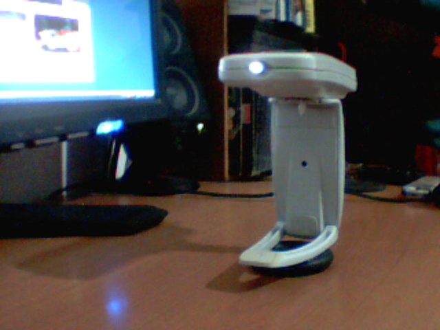

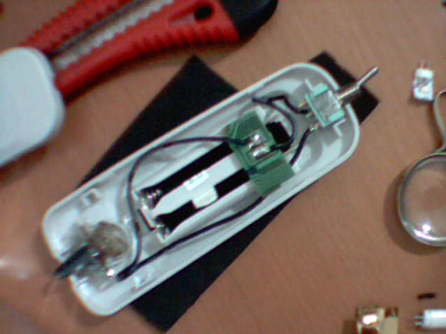

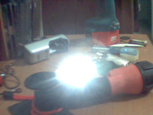

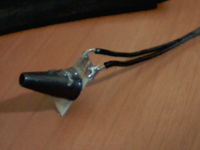

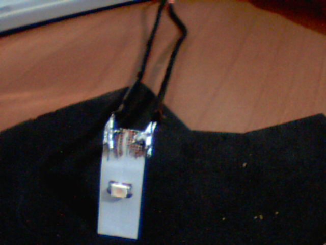

ciao a tutti.guardando nel forum ho visto che molti astrofili si costruiscono oggetti utili. cosi ho deciso di costruirmi una stella artificiale x la collimazione.partendo da un telecomando(rimediato) di una vecchia stufa elettrica.(non ridete) ho usato un led(quelli a strisce adesivi)x il foro di uscita della luce il puntale di una penna a biro(di quelli che si svitano)un interruttore e come sostegno la base di una webcam.assemblato il tutto con saldatore a stagno e colla a caldo. come faccio a mandare le foto x farle vedere.se vi interessano.grazie.(ditemi come fare x mandare foto anche se non interessa la mia stella artif.....)graziejavascript:openGalleryWindow('ShowPicture.asp?ShowPic=2012_12_08/1700_33.jpg')

La realizzazione sembra davvero ben fatta e professionale, l'unico dubbio che ho, è relativo alla dimensione della "stella". Hai idea, più o meno, di quale sia il diametro del "foro di uscita" della luce del LED?
Considera che più è grande quel foro, maggiore sarà la distanza a cui potrai metterla a fuoco, e quindi collimerai. Tale distanza dipende anche dal diametro del telescopio. Per darti un'idea, ti posto una formula usata per calcolare la distanza di messa a fuoco in funzione del diametro del tele, e della dimensione della stella. Considera che 1000micron=1mm.
Distanza in Metri = (DS/TAN(R/3600))/1000
Dove:
DS=diametro stella in mm (ad esempio, se il tuo foro è da 50 micron, DS=0,05mm);
R=120/Diam. telescopio in mm
Dove:

stella artificiale autocostruita
ciao. mi scuso del problema che ho causato.credo di aver capito ora.Per quanto riguarda il foro di uscita della luce (il diametro è 2,5 millimetri) si in foto sembra molto più grande, è troppo grande vero!,dovro cercare qualcosa di più piccolo.ti ringrazio di nuovo Piero
carlo1958
Ciao Carlo,
non preoccuparti, non hai creato nessun problema
Si, 2,5mm è decisamente troppo... per creare un foro più piccolo, puoi anche procedere così:
Togli il naso di gomma che hai realizzato. Ritagli da un cartoncino nero spesso, un dischetto poco più grande del foro che hai sulla stella artificiale, e realizzi un foro, quanto più centrale possibile, con la punta di uno spillo, cercando di forare lo stretto indispensabile per "attraversare" il cartoncino, quindi incolli il dischetto a chiudere il buco di uscita del fascio luminoso. Dovresti ottenere una stella artificiale sui 50-60 micron.
Oppure, se hai accesso a del materiale elettronico, puoi usare anche un pezzettino di fibra ottica. Di solito hanno diametri di 50 e 63 micron (quelli più comuni), ma si trovano (con difficoltà) anche da 19 micron.
