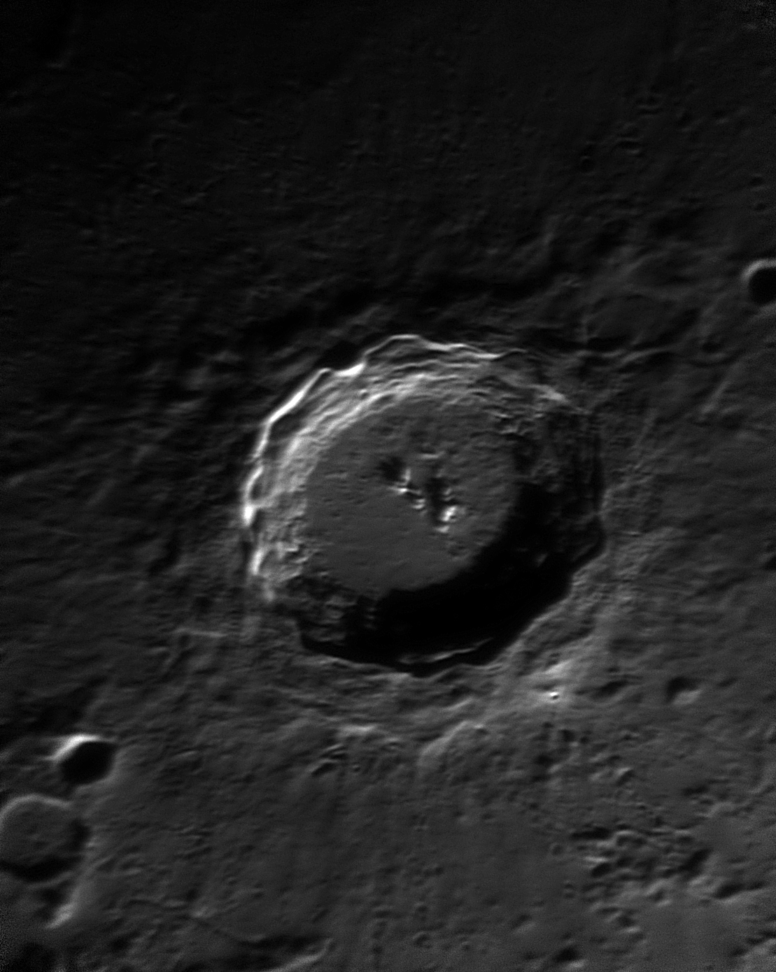

Continuo con copernicus di questa mattina.
Stesso setup ma con focale di 7500mm, immagine leggermente sovracampionata che vuole essere un hi-res.
250 frames di 1000.
Seeing 3\5. Trasparenza 6\10.
Sto facendo diversi esperimenti in elaborazione, tutti un pò a occhio diciamo. Di teorico c'è veramente pochissimo. :oops:
Consigli?
http://www.astrobin.com/114649/
Strumentazione:
SkyWatcher Dobson 12" (305mm) GoTo
Puoi fare alcune cose per migliorare l'immagine: migliorare lo stacking in autostakkert, utilizzare una funzione di deconvoluzione al posto dei wavelets e soprattutto (fa davvero la differenza) procurarti un IR Pass. Io utilizzo un Baader Planetarium 685nm su di un 8" sono molto validi anche il Red longpass sempre della Baader e i filtri Proplanet della Astronomik (l' IR 742 è più scuro del 685 nm Baader, ma su diametri maggiori del mio 8" puoi utilizzarlo senza grandi difficoltà e l'807nm che, a mio parere, potrebbe risultare un po' troppo stretto).
Conta che la camera che usi non è proprio il massimo per le riprese in banda IR... monta lo stesso sensore della mia e la risposta del sensore in banda IR è ben lontana dal massimo teorico della sensibilità.
vito030490
Messaggi: 21
Iscritto il: lun lug 21, 2014 9:02 pm
Residenza: Martina Franca
Messaggio da vito030490 »
Grazie. A dire la verità, seguendo l'esempio di un libro di Daniele Gasparri, che utilizzo come punto di partenza nella difficile arte dell'elaborazione, ho usato sia wavelets che deconvoluzione. Il problema è che della deconvoluzione non ho capito a fondo tutti quei parametri che è possibile configurare. Se hai una guida o qualcosa del genere te ne sarei davvero grato, altrimenti userò la prima occasione possibile per darti fastidio con le mie domande :lol:
Allo stesso modo potremmo confrontarci sui metodi di stacking utilizzati. Per quanto riguarda il filtro cercherò di procurarmi qualcosa di usato :wink:

Allora seguiamo la stessa scuola... :) Credo di aver consumato lo stesso libro... ;)
Circa la deconvoluzione, mi sono approciato da poco a questo metodo e sto ottenendo risultati abbastanza interessanti, se confronto le stesse immagini di partenza trattandole con i wavelets.
Utilizzo un software che vale la pena avere se vuoi fare HIRes planetario, Astra Image che permette di gestire le deconvoluzioni senza grandi problemi.
Seguo una guida di André van der Hoeven ( http://www.astro-photo.nl/lunar-and-solar-deconvolution ) che credo ti tornerà utile. Le deconvoluzioni hanno vari vantaggi rispetto ad i wavelets, moltissimi in realtà, a patto di utilizzare una metodica corretta.
Potresti anche divertirti con IRIS, ma l'utilizzo della deconvoluzione in quel programma non è immediato e richiede qualche accorgimento particolare... per ora evita...
Spero di vederti presto, stai tranquillo che non sarà un disturbo ma un piacere scambiare un parere con un altro imager planetario! Specialmente se utilizza un Dobson! A proposito, occhio alla rotazione di campo... :)
---Edit---
dimenticavo... I filtri di cui ti parlavo sono *davvero* economici anche nuovi. Il proplanet lo trovi ad una trentina di euro, lo trovi anche usato su astrosell, ma tra costo e spedizione grossomodo sei sul costo del nuovo.

Ciao Vito, mi sorge un dubbio. Credo che l'immagine dia l'idea di leggermente mossa per un paio di motivi: o autostakkert non ha lavorato al meglio (in questo caso se hai dropbox puoi condividere il link del filmato originale per un test) oppure che la colpa sia davvero del seeing insieme all'utilizzo dell'IRCut... che però mi dici essere di buona qualità.
vito030490
Messaggi: 21
Io credo sia il seeing il problema più grosso e i disturbi termici. Le immagini ribollivano parecchio. Purtroppo è fatta dal terrazzo del mio condominio e abito in mezzo ad altri palazzi molto alti. E' vero che trattandosi di un corpo così vicino e luminoso posso comunque di fare dei tentativi di astrofotografia, ma in hi-res un seeing migliore farebbe sicuramente la differenza. Poi ci sa anche che sbagli qualcosa eh :wink:
Sarebbe bello fare qualche prova da marrasca :D
@iceman: grazie dell'incoraggiamento :) work in progress... :wink:
