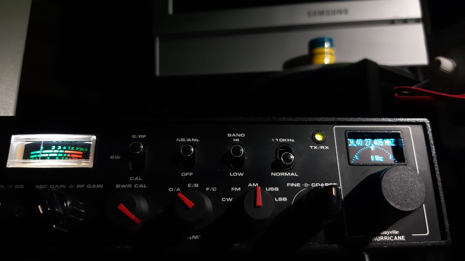

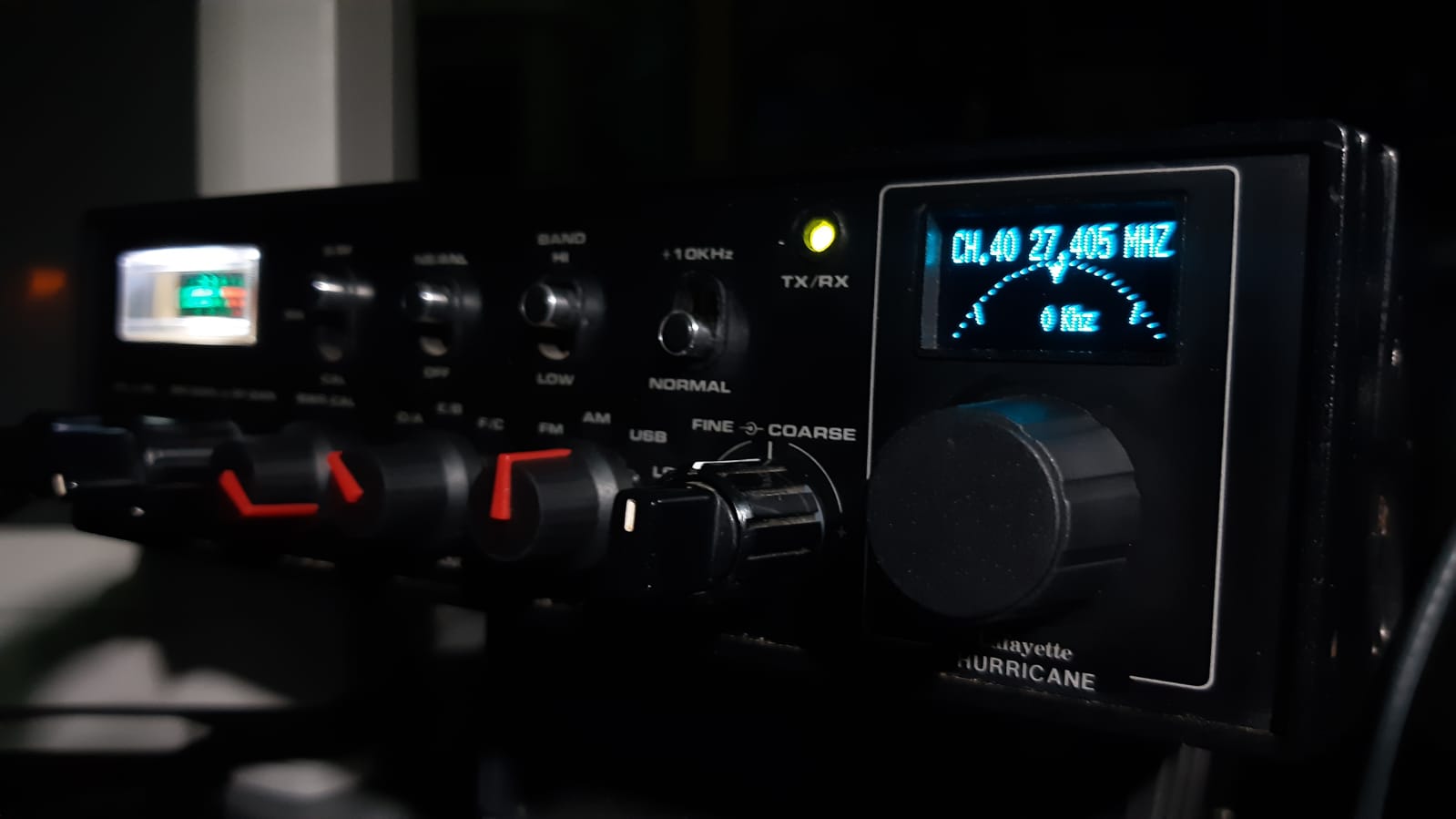

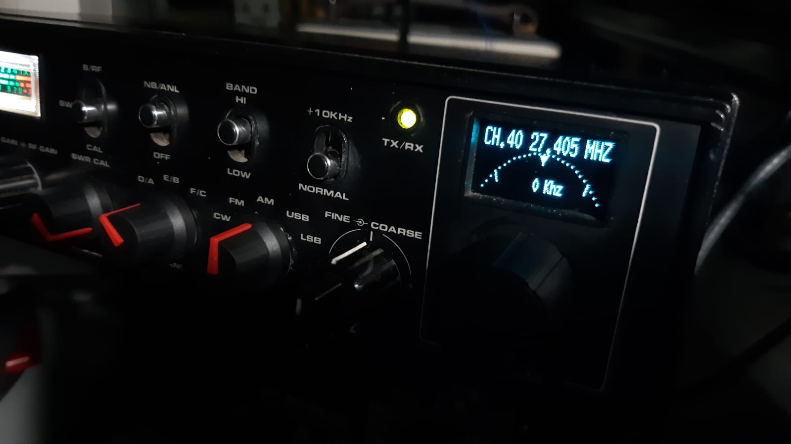

In questo progetto mi sono cimentato a modificare il display dei canali del CB Lafayette Hurricane con un display OLED comandato da arduino. Ho programmato il software in modo tale che sul display oltre a visualizzare il canale e la frequenza relativa , in tempo reale viene visualizzato lo spostamento del clarifier e del fine che va a fare lo spostamento della frequenza. La visualizzazione dei parametri del clarifier e del fine è molto comoda sopratutto in banda laterale per centrare il corrispondente e per ritornare sulla frequenza standard del canale in uso. Vi posto qualche foto del progetto:
