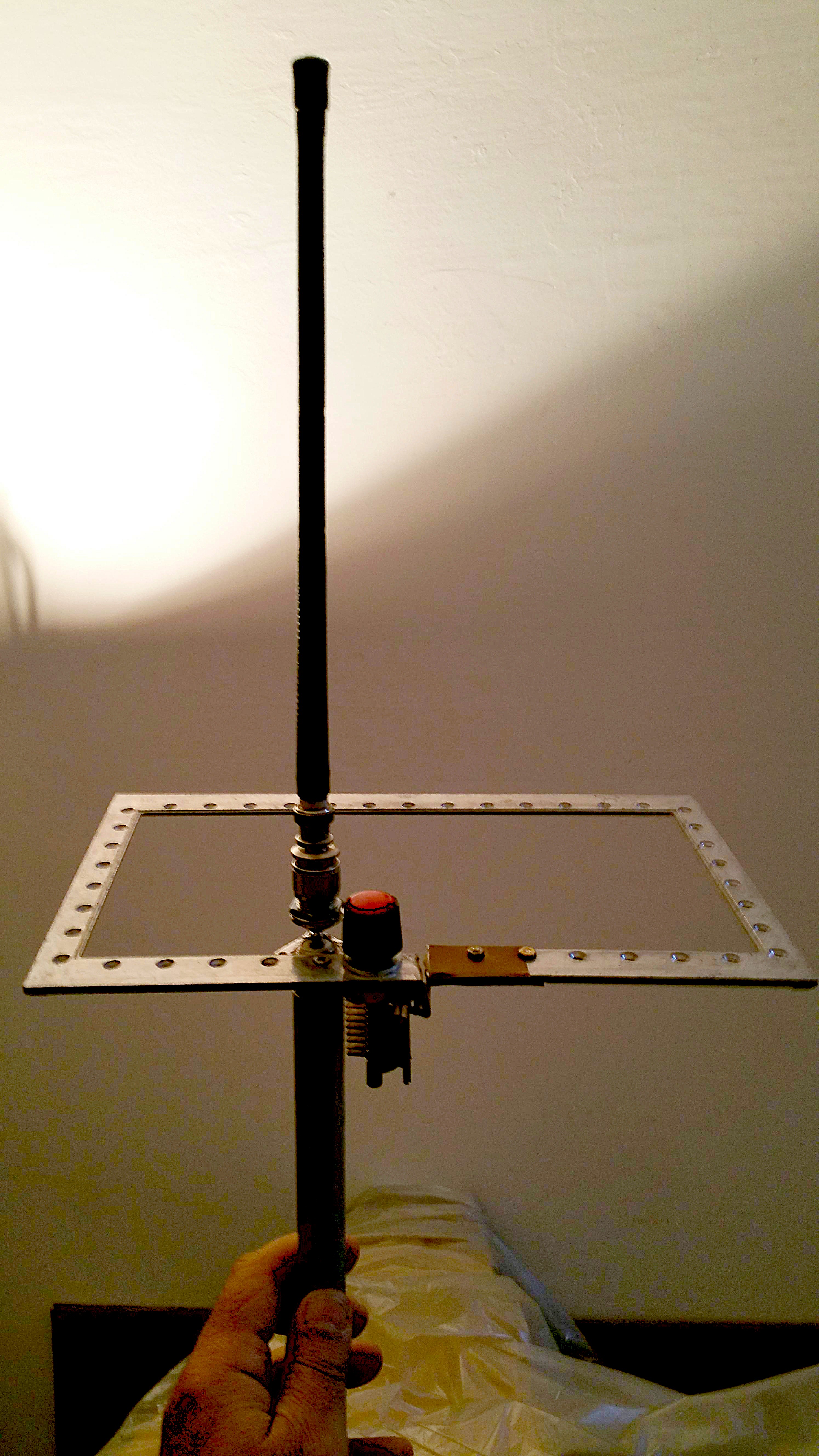

Tra le tante idee che ho avuto, nel tempo, questa si é concretizzata oltre una ventina di anni or sono ( 2003 ).
Un antenna inedita che pensai e battezzai " Monloop ".
Attualmente ho aggiunto una o Monoloop che é parola inedita sui Motori... :D
Trattasi di una idea unica per caricare, opportunamente, uno stilo 1/4 d'onda, in tal caso ridotto tramite bobina.
Di fatto, alla fine di un cavo coassiale, va inserita un antenna risonante, quindi deve essere necessariamente 1/2 onda.
Solitamente il coassiale é saldato al centro del segmento antenna, quindi la stessa é divisa in due per
consentire la connessione al cavo.
Se si usa un segmento lungo 1/4 d'onda questo presenta una risonanza anomala in quanto manca l'altra controparte
che é maldestramente sostituita dallo stesso cavo coassiale.
Solitamente i segmenti/antenna 1/4 d'onda hanno una controparte per risuonare a dovere. In particolare queste
antenne sono installate in auto e la carrozzeria metallica simula, abbastanza decentemente, il quarto d'onda mancante.
La mia idea di é concretizzata aggiungendo un elemento che rendesse risonante il sistema in modo da avere ROS 1:1 e
nessuna irradiazione lungo il cavo di collegamento come avviene con la 1/2 onda.
