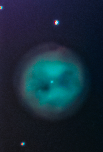

Volevo esporvi qui alcuni scatti effettuati sulla Fumosa M97.
Gli scatti eseguiti li ho pensati a solo scopo di osservazione, questo perchè non sono mai riuscito ad osservarla ad occhio con oculare e trovo molto strano non vederne tantissimi scatti eseguiti sulla rete.
Ho trovato molto particolare l'operazione per poterla eseguire, al momento della prova non possedevo tanti strumenti fotografici
In questo caso ho utilizzato un tubo 200/1000 montato su HEQ5 pro, utilizzando la sola camera ASI 224MC.
La scelta del sensore è stata fatta per poter eseguire un CROP "naturale" sulle foto, questo perchè ero interessato a vederne qualche dettaglio in più.
Non ho utilizzato una camera inseguitrice, questo per non appesantire la montatura approfittando della sua declinazione praticamente circumpolare.
Infatti l'errore sull'allineamento polare è stato minimo ed eseguito manualmente con telescopio polare della montatura.
Inizialmente ho avuto parecchi problemi, perchè con questo fattore di Crop a 1000 mm di focale è difficile centrarla, ci sono voluti molti tentativi di scatto per poterla effettivamente centrare.
Di fatto non ho conservato alcuna foto del primo tentativo, era praticamente invisibile.
Al secondo tentativo ho deciso di utilizzare un filtro particolare, essendo poco luminosa e trovandomi in una situazione di Bortle "8" ho inserito un UHC-S L-booster.
In modo tale da tagliare ed esaltare i contrasti della nebulosa.
Il sensore 224MC per fortuna anche se con tanto disturbo a Gain massimo è riuscito a darmi in esposizioni di 500ms (quasi in real time) la posizione a schermo dell'oggetto, riuscendolo a puntare.
Sono state scattate con Esposizione 30s x 200 Light
non ho aggiunto scatti di calibrazione
Ho trovato qualche indicazione dove sostanzialmente è stata pubblicata la tecnica di acquisizione, ma ho praticamente usato gli stessi strumenti seppur molto "amatoriale".
Qui la fonte : https://articles.adsabs.harvard.edu/pdf ... .121..114M
Mi chiedevo se qualcuno avesse provato, e avesse qualche suggerimento per poterci riprovare con maggiore qualità.
Nota positiva il sensore della 224 tende a "gonfiare" le stelle, questo rende interessante l'osservazione al centro della nebulosa planetaria la nana bianca al centro con questa focale croppata.
Molto probabilmente avrei bisogno di una focale più spinta con altri sensori.

ciao Edoardo,
la Gufo è un oggetto abbastanza ostico in condizioni di cielo non buono.
Il tuo strumento, che leggo essere un 20cm, vuole un fondo cielo pulito e non umido e un filtro [OIII] potrebbe aiutare non poco.
E' una planetaria dalle dimensioni apparenti generose, quindi puoi sfruttare una pupilla d'uscita adeguata a darti il massimo di luce possibile.
4mm vanno ancora bene.

Sisi corretto è un 20cm di apertura, usando un filtro Oiii temo che però tagli troppo l'Hii e quindi sfalsa il colori esterni della nebulosa rossi.
In effetti nella rete, esempi simili sono molto spinti su Oiii.
Stavo pensando di fare una prova con una camera Monocromatica e filtri, in un cielo più pulito facendo un Binning, cosi da "avvicinarmi".
Magari aumentiamo un po' la qualità stessa dell'immagine finale.
usare una camera inseguitrice a questi zoom è davvero un impresa.

Buongiorno!
Capisco di aver dato una risposta un po' fuori contesto
tuttavia mi riferivo a questa tua frase:
Il primo ricordo che ho di questa nebulosa planetaria lo trovo nel "Catalogo Messier" di Enrico Moltisanti che la posiziona proprio all'ultimo posto per visibilità tra i 110 di Messier. La visione in coppia con M108 è da applausi.
E allora mi son permesso di darti due dritte per provarci.

Perdonami ho forviato io
Molto interessante, io sono interessato anche alla visione diretta da oculare, ma temo davvero che neanche un cielo da "Caledano" possa dare questa soddisfazione se non seeing Perfetto !
Mi salvo la guida ! e grazie mille.
