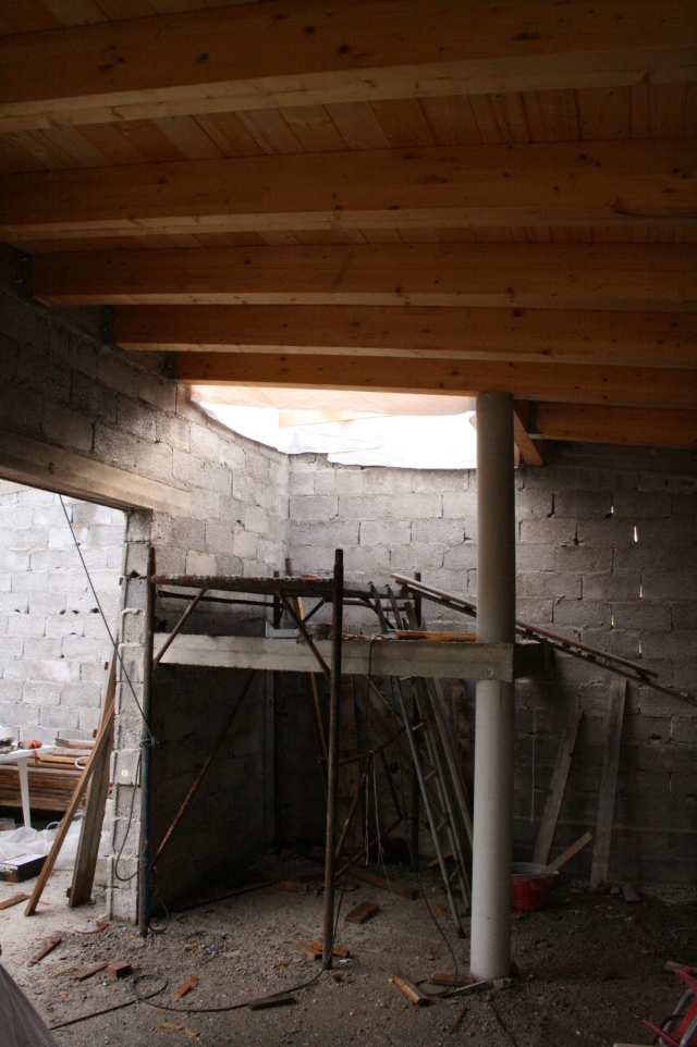

Il progetto non è morto! Ho raccattato su un pò di fondi e in questi giorni stò montando il tetto del garage/officina che presenterà l'apertura per la specola.
Ho speso molto tempo nel calcolare il corretto dimensionamento dei travi di legno perchè mi sono dovuto documentare per bene, essendo più carpentiere che ingegnere, volendo evitare che crollasse sotto il suo stesso peso ( incluso il carico neve, anche se qui non nevica dal 2005 ).
La strada è ancora lunga visto che faccio tutto da solo ma piano piano, un pezzo alla volta si fa tutto.

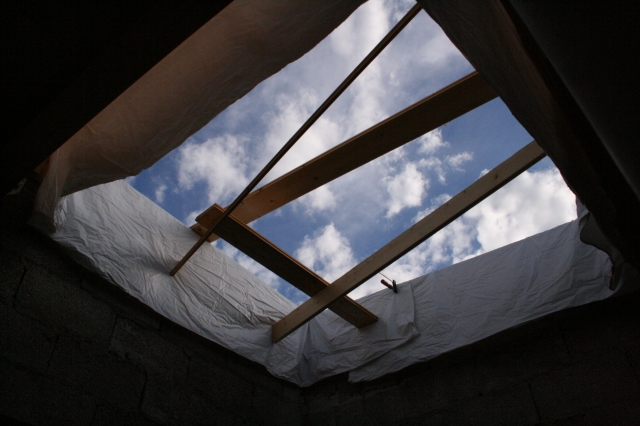

Vetroresina abbandonata definitivamente.
Tetto della specola con apertura a pantografo che elimina il problema sia di creare dei binari lungo il tetto ( si sporcano, si ossidano, si riempiono di foglie, bestie, ecc. ) sia di trovare il modo di renderlo a tenuta quando è chiuso.
Sarà come un "coperchio" che si solleva con delle leve e che, quando è aperto, appoggia sulle stesse leve che servono a sollevarlo ( si fa prima a farlo che a dirlo ).
Per dare un'idea assomiglia ai lucernari dei camper ( o delle barche a vela ) solo che sarà di circa 4 metri quadrati ( 2 x 2 ).
Ce la farò!? Boh! Intanto il tetto del garage/officina va montato. Poi la specola avrà bisogno di qualche altro momento di riflessione ( newtoniano ). :D
Eh, a volte conviene fare qualcosa di semplice, anzichè non fare qualcosa di complesso :)
Il tetto a pantografo è semplice, appunto... l'unica perplessità è che un tetto di quelle dimensioni sarà DAVVERO pesante...
fammici riflettere, magari mi viene una soluzione altrettanto semplice ma più... leggera ;)

Bene, io sono riuscito a completare il tetto tra una tromba d'aria e l'altra e tra uno scroscio di pioggia e l'altro. Per ogni metro di guaina catramata che mettevo giù, il vento me ne tirava su due da un'altra parte. :x
Comuque adesso è finito e posso iniziare a dedicarmi alla chiusura della specola per la quale ho cambiato nuovamente idea. :roll: Sarà il caso che mi metto a costruire qualcosa altrimenti se ci penso ancora su non farò niente e resterà solo un gran buco nel tetto.
Qualche foto dell'opera:
Panoramica del tetto (mezzo alla volta, finanze permettendo )
L'apertura per la specola è un qudrato di 190 cm di lato che devo chiudere in qualche modo sperando di smettere di farmi venire ogni giorno una idea nuova. L'unica cosa che so è che non penso di farlo scorrevole perchè essendo di fatto un'apertura nel tetto del garage, voglio farla impermeabile all'acqua ed al vento ed il tetto scorrevole pone dei problemi di impermeabilizzazione almeno su uno dei quattro lati.
Un dettaglio dell'apertura nel tetto

Vai alla grande Fabio! bello il tetto in legno
Grazie.
Il legno è molto più impegnativo del cemento armato in una costruzione perchè è un materiale vivo, a parità di resistenza meccanica è molto più ingombrante ( e costoso ) e ha comunque sempre bisogno di manutenzione, però è un materiale stupendo sia da lavorare che da guardare.
Mia moglie, dopo aver visto il manufatto finito, mi ha detto infatti che li ci verrebbe bene una stanza con il perlinato sui muri, tutta intonacata, con degli infissi in legno, il cotto ( non il prosciutto) sul pavimento, ecc. ecc.
Ahò! :shock: Ma quell'ambiente sarà la mia officina casalinga + osservatorio, mica un bed & breakfast :shock: Mica solo perchè è un locale "tecnico" deve essere fatto a mò di capannone!
