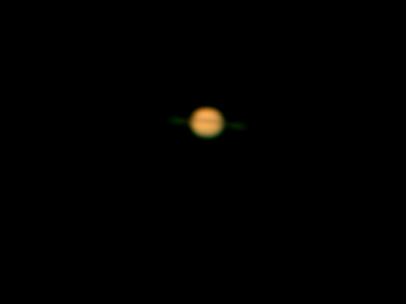

Babbo Natale mi ha portato in dono un bellissimo 25 notte sereno e non troppo freddo... ed io ho approfittato per provare un pò il mio nuovo set-up :)
Sto ancora elaborando tutto, ma posto il mio primo Saturno.
C8 con barlow 2x @F4000, magzero mz5c plus, 889/891 frames, esposizione 500ms, stacking con registax ed elaborazione con iris, ripresa a 1024x760 (binning 2x2) e crop ad 800x600.
Il risultato è così così, ma considerando la lunga focale, il risultato non mi delude :), come prima prova sono contento.
Ecco qui:

Se posso darti un consiglio non tirare troppo i wavelet su saturno perchè ti strozza gli anelli (soprattutto per come sono disposti ora). Giusto per fare un confronto ti posto il saturno ottenuto da me nella tua stessa serata, in cui comunque ribadisco quanto detto per il tuo Marte, che il seeing era scarso:
La qualità della ripresa secondo me è analoga alla tua, solo che ho dovuto toccare appena i wavelet altrimenti gi anelli in corrispondenza del corpo del pianeta venivano strozzati.
PS: E' evidente dalla foto che ho una barlow di pessima qualità anche se acromatica è sempre un SEBEN (e si vede!)
Vero, qualità molto simile.
Io sono stato aiutato dalla barlow di buona qualità (è un tripletto apo 2x della Meade).
